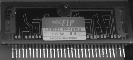

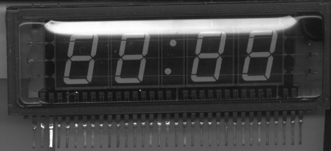

    Witam!
    Mam taki fajowy VFD'ek. I Co?
    Czy nie wiecie może jak go oswoić? Proszę o jakieś informacje. Czy mogę się pobawić z napięciami, nie chcem go uszkodzić
    • Jak bezpiecznie podłączyć i używać VFD? backvfd.png (64.66 KB) Musisz być zalogowany, aby pobrać ten załącznik.
    • Jak bezpiecznie podłączyć i używać VFD? topvfd.png (71.93 KB) Musisz być zalogowany, aby pobrać ten załącznik.

    Ktoś kiedyś opisywał jak to podłączyć, ale ja opisze jeszcze raz. Musisz odnależć wyprowadzenia żażenia, zazwyczaj są to krańcowe wyprowadzenia, przyłączasz tam jakieś 1-3v jeżeli się żaży to zmiejsz minimalnie napięcie, na segmęty podajesz jakieś + 24-30V a na siatkę nad segmętem jakieś 5V ( np. przez rezystor 1Mohm z tych 30V ) wszystkie minusy łączysz razem ( żażenia i anod ). Powinień zaświecić.

    Żarzenie podłączamy tak jak napisał kolega powyżej (żeby druty lekko się żarzyły w ciemności). Z innego źródła zasilania bierzemy około 30..40V (wystarczy kilka mA), minus podpinamy do jednej z końcówek żarzenia, zaś plus przez opornik 1k (dla bezpieczeństwa w razie zwarcia) podłączamy do wszystkich pozostałych wyprowadzeń wyświetlacza. Powinny wtedy zapalić się wszystkie segmenty. Odłączając kolejno wyprowadzenia od plusa i łacząc je z minusem zasilacza 30..40V bez problemów zlokalizujemy wyprowadzenia wszystkich segmentów oraz siatek.
    @RadekM
    Ta srebrna plamka z boku wyświetlacza to getter - pochłaniacz gazów szczątkowych, w wyświetlaczu jest próżnia.

    Podłączyłem zmienne napięcie 3.6V na żarzenie i zwarłem wszystkie pozostałe końcówki razem ze sobą. Minus 24V podłaczyłem na jedną z końcówek żarzenia, a plus 24V pod pozostałe połączone końcówki i zadziałało :sm23: Wyświetlacz okazał się dobry.
