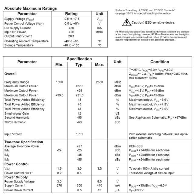

    Witam i dziękuje za odpowiedzi regulator/źródło napięciowe ma być stosowane do układu który reguluje moc w zależnościo od tego jakie napięcie przyłoży do pinu(nie jest to napięcie zasilania układu) to tak w skrócie.(dokładnie układ potrzebuje regulacji -(minus) 0.5V do + 5V.Jednak ze względu na to że nie umiem zaprojektować tego jestem zmuszony robić regulacje od 0V do +5V...Poniżej przedstawiam strone z noty katalogowej.Napięcie regulacji to Vpc
    • źródło napiecia regulowanego -0,5->+5V-szukam schematu vpc3.JPG (66 KB) Musisz być zalogowany, aby pobrać ten załącznik.

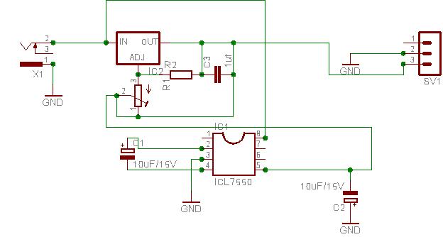

    Witam czy poniższy układ jest poprawny??
    • źródło napiecia regulowanego -0,5->+5V-szukam schematu schematW.JPG (21.03 KB) Musisz być zalogowany, aby pobrać ten załącznik.

    tak zgadza sie jednak teraz założenie troche uległo zmianie i potrzebna jest regulacja od -0.5V do +5V...Dodam tylko że R1(potencjometr ma wartość 5K a rezystor R2 wartość 680R....Wszystko liczone ze wzoru Uwy=1.25*(R1/R2+1)=10V .Bede wdzięczny za wszelkie sugestie oraz sprawdzenie schematu powyżej...

    Popełniasz zasadniczy błąd w interpretacji danych z dokumentacji. Zakres -0.5 - 5V to jest dopuszczalny zakres napięć, jaki _wolno_ podpiąć do wyprowadzenia Vpc.
    Natomiast potrzebny zakres regulacji masz w tabelce niższej, w pozycji "Power control" i wynosi on od 0.2V (minimalne napięcie dla power off) do 3.5V. Na dokładkę odnosze wrażenie, że wejsćie Vpc nie tyle służy regulacji wzmocnienia, co włączaniu i wyłączaniu wzmacniacza sygnałem zbliżonym do poziomów TTL.

    No i na nastepnej stronie masz opis:
    "Power control pin. For obtaining maximum performance the voltage on
    this pin can be used to set correct bias level. In a typical application this
    is implemented by a feedback loop. The feedback can be based on the
    actual supply current of the device, i.e. maintaining a fixed current level,
    or it can be based on the RF output power level to maintain a fixed RF
    power level (Automatic Level Control loop). A voltage of 0.5V or lower
    brings the part into power down state."
    Czyli możesz regulować moc ale nie potrzeba do tego wymyślnych zasilaczy. Szkoda, że nie podają, jaki prąd jest potrzebny do prawidłowego spolaryzowania tej nóżki. Moim zdaniem możesz spokojnie użyć potencjometru 10 kom pomiedzy +5V a masę i sprawa załatwiona. Nie zapomnij o kondensatorze 1 nF pomiędzy pin 3 a masa.
