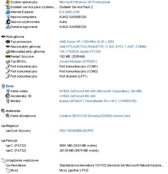

    Tak jak w temacie, mam ogromny problem ponieważ raz na jakiś czas komputer mi sie sam resetuje, bardzo mnie to denerwuje bo potem po resecie włącza mi sie scandisk i wywala mi wszystko co było włączone.
    Dzieje się to bez żadnej reguły, niekiedy komputer cały dzień chodzi i nic, niekiedy zaraz po włączeniu i załadowaniu się windy, a niekiedy po długim czasie po włączeniu, naprawdę nie ma reguły.
    Poniżej dodaje zrzut ekranu z programu aida.

    Zobacz jaka jest temperatura na procku, moze troche za wysoka. Jesli nie to pomachaj ramami w portach, jesli to nie pomoze to pozycz od kogos zasilacz i zobacz czy na nim bedzie tak samo :)

    Płyta swoje latka już ma, proponowałbym sprawdzić stan kondensatorów.

    panowie procek nie przegrzewa się, ramy juz zamieniałem, jeśli chodzi o zasilacz to wystepowały z nim różne dziwne rzeczy, tzn na starym. Pewnego dnia komp na moim starym zasilaczu po prostu sie nie uruchamial, zamienilem go z innym komputerem, i odziwo ten co był u mnie i nie działał to w tamtym kompie śmiga, a ten co wziąłem z tamtego kompa do mojego sprawił ze komp tez śmiga, i co tu robić?

    Sprawdź RAM Memtestem. Podaj jaki masz zsilacz, marka, moc.

    1. Wybebesz płytę główną i zasilacz,
    2. Wszystko dobrze wyczyść z kurzu (szczególnie radiatory i wiatraki) i obejrzyj elektrolity. Jeśli są wybrzuszone, to musisz wymienić. Muszą to być specjalne kondensatory "Low ESR" do pracy w zasilaczach impulsowych. Zwykłe się nie nadają. Wymień też pastę termoprzewodzącą pod procesorem.
    3. Złóż wszystko do kupy. Porządnie podopychaj wszystkie wtyki. Taśmy ułóż tak, żeby nie zasłaniały radiatorów. Sprawdź, czy dobrze wszystko powpinałeś i odpal kompa.
    4. zainstaluj program PC Wizard (http://www.portablefreeware.com/?sc=6) i sprawdź napięcia i temperatury. Jeśli są w dopuszczalnych granicach, a system będzie dalej się zwieszał, to musisz przeinstalować system.
    A tak w ogóle, to dołóż mu RAMu. 192 MB to za mało na XP-ka.

    Na początek pożycz pewny zasilacz, może trochę mocniejszy i sprawdź jak się komputer zachowa.

    ylko sprawa jest taka ze musialbym go pozyczyc na bardzo dlugoo, bo akurat od dwoch dni nic sie nie dzieje, a niekiedy to z 10 razy na dzien potrafi sie resetowac :/ ehh.. no dobrze, więc pożycze tego zasilacza i zobacze co jest nie tak, dziekuje za podpowiedzi
