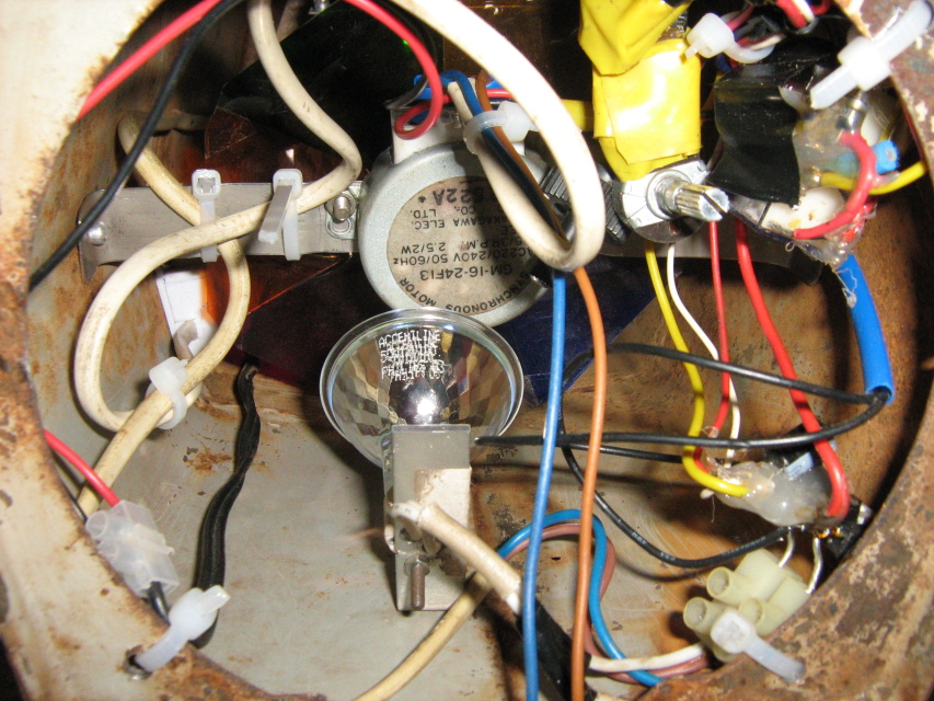

    Urzadzenie zbudowane przeze mnie to bardzo prostu skaner dyskotekowy posiadajacy zmiane kolorow.Zastosowalem zarowke z odblysnikiem o mocy 50W/12v o kacie skupienia 10 stopni.Zastosowalem obudowe z odkurzacza gdyz jest to tanie rozwiazanie i w miare dobrze wyglada.Sterownik poruszajacy lustrem opiera sie na ukladzie cd 4060 i NE555.Ponizej kilka fotek

    W przeciwieństwie do przedmówców nie nazywałbym tego projektu świetną konstrukcją. Upchnięte siano, poklejone glue-gunem i poizolowane żółtą taśmą, a sprowadza się do zasilenia żarówki i podłączenia silnika z lustrem i wentylatora. Mało staranne.

    Witam, widziałem ten skaner na żywo jeszcze w fazie testu (bez lustra skanującego) Sama zmiana kolorów działa super, banalnie proste rozwiązanie (silnik synchroniczny na 230V z kuchenki mikrofalowej) i tarcza z powycinanych i poklejonych filtrów, a efekt jest taki jakby kolory przechodziły płynnie.
    Sterownik który kolega tam zastosował to sterowniczek z ustawianą częstotliwością zmiany, oparty na timerze ne555, przydało by się tam zrobić jeszcze mostek na tranzystorach do zmieniania obrotów, bo w tej chwili jest jak widzę na dwóch przekaźnikach.
    Jak widzę nie jest złe wykonanie, obudowa standardowo z odkurzacza :D (już od pewnego czasu stosujemy w swoich konstrukcjach te obudowy, są tanie, solidne i w miarę ładnie wyglądają). Doczepił bym się jedynie tego lustra skanującego, mogłeś to obudować troszkę, no i dorób pałąk, i przynoś go na kolejną imprezę :D

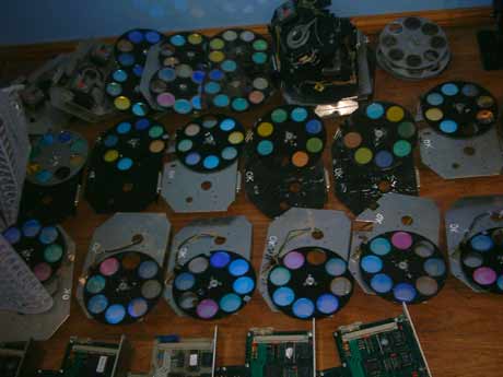

    Skaner dyskotekowy - zdjęcia, opis
    postanowiłem zamieścić kilka zdjęć tego co zgromadziłem ostatnimi czasy, mam nadzieje że bedzie to wskazówką przy budowaniu tego typu oświetlenia, jesli was to inmteresuje zrobie więcej zdjęć

    ciekawy zestaw czesci co z tego robisz??

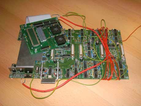

    w sprawie sterownika polecam przygladnac sie elektronice ze zdjecia @kazka125 to jest kompletny sterownik dmx do jakiegos skanera

    Ustaw mechanikę ruchu lustra pod większym kątem do wiązki, tak żeby nie kierowała światła w soczewkę:)
    Poza tym wyszło całkiem nieźle jak na pierwszy raz,
    Sterowniki dmx mają złącza XLR a nie d-sub i mieszczą się na płytce 5x5cm.
    Jeśli masz na myśli płytkę którą ja pokazałem gniazda o ktorych piszesz służą do łączenia poszczególnych modułów, jest to oryginalna elektronika ze skanera marki Coemar, owszem na obudowie znajdują sie XLR`y to rzecz jasna i oczywista.

    no 5x5 to troche przesada nie wydaje mi sie ze zmiescisz na takiej plytce kompletny sterwonik skanera w ktrorym jest kilka silnikow krokowych itd mimo dostepnych dzis technologi taka elektronika jesli sie nie mysle zajmuje troche wiecej

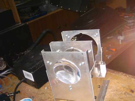

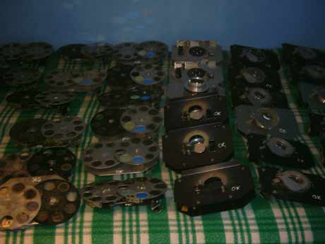

    z tego powstanie kilka ruchomych głow z tego co sie orjetuje wystarczy wszytko poskladac do kupy
    a jesli chodzi o strobo to na jednym z modolow jest taka jak by przeslonka mechaniczny strobo widac to na fotkach wyzej obok modułów z wzorkami leza moduly z optyka i tam widac wlasnie efekt strobo tak owalna przeslonka

    Maciek4141 napisał:
    Maż zamiar z tego zrobić ruchome głowy czy skanery?
    Te podzespoły zdemontowalismy z 20 ruchomych głów w celu przeglądu i naprawy bo kupiliśmy je za śmieszne pieniądze.
    Maciek4141 napisał:
    W jaki sposób u Ciebie będzie się odbywał efekt strobo?
    coś takiego:
