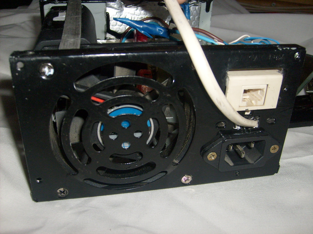

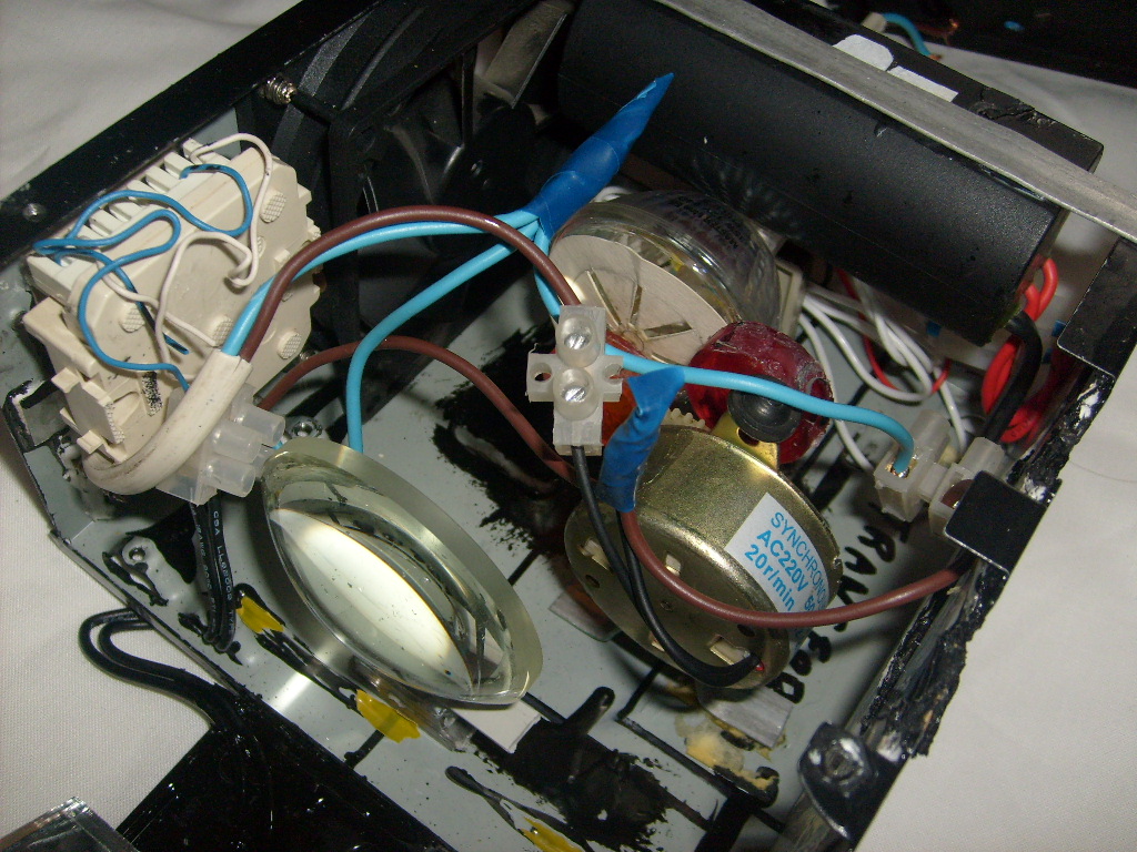

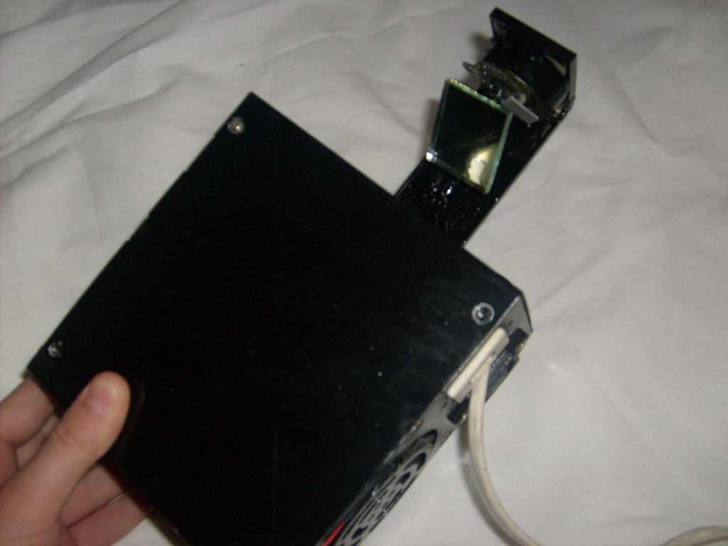

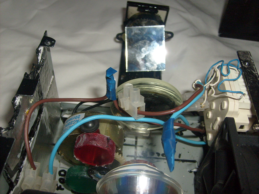

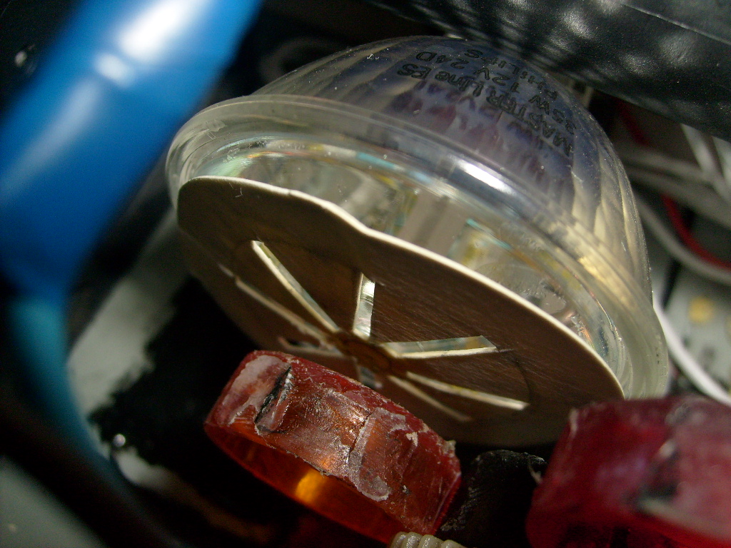

    Chciałem zaprezentować własnej roboty skaner dyskotekowy niestety pozbawiony jest elektroniki... działa na zwykłych silniczkach z przekładniami...
    Materiały:
    - Obudowa wykonana z zasilacza komputerowego
    - Wiatraczek
    - Lusterko (dostałem za darmo od szklarza)
    - 2 silniczki (wymontowane kiedyś z kuli)
    - Halogen Philips 35W 12V
    - Transformator 12V
    - kolorowe przesłonki (wymontowane z kuli)
    - Soczewka
    - No i wiadomo....farba do pomalowania...
    Koszty praktycznie żadne ponieważ miałem już wszystko w domu...Tylko farbę kupiłem ale to sprawa groszowa ( 6zł )
    Fotki :
    Jak zbudować prosty skaner dyskotekowy bez elektroniki? Jak zbudować prosty skaner dyskotekowy bez elektroniki? Jak zbudować prosty skaner dyskotekowy bez elektroniki? Jak zbudować prosty skaner dyskotekowy bez elektroniki? Jak zbudować prosty skaner dyskotekowy bez elektroniki?
    Mam 15 lat więc proszę się nie zdziwić że taka słaba estetyka ale liczy się efekt... a jest za......... Potem wrzucę filmik jak pracuje skanerek.
    Pozdrawiam :)

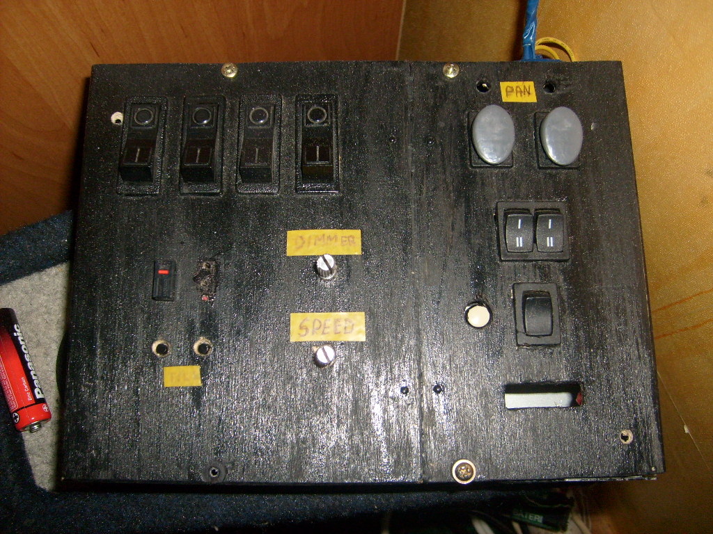

    O to sterownik do świateł... nie tylko do skanera ale także do ruchomej głowy itp...
    To jest tylko taka prowizorka ale zamierzam go zbudować na nowo...

    Napisałeś, że odbija sie w prawo i w lewo czy do tego silniczka jest dodatkowo jakiś układ? czy jest to taki rodzaj silnika?
    Co do twojego panelu sterowania Proponował bym Ci włożyć to w plastikową obudowę. Podobnych rozmiarów w elektroniku ok 20zł.

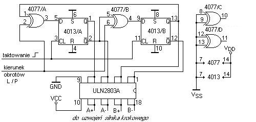

    Czegoś nie rozumiem. Jak silnik krokowy sterujesz z transformatora?
    Do sterowania silnika potrzebna jest logika, np coś takiego:

    Jeszcze jedno pytanie co do schematu. Co to są za scalaki 4013, 4077?
  • #17 4846643
    Krzysieksiek
    Posty: 362
    Pomógł: 26
    Ocena: 24
    Do pracy układu konieczny jest generator (najlepiej o zmiennej częstotliwości), zmiana kierunków może być wykonana na przerzutniku np RS.
    Będę w domu to wrzucę schemat kompletny.
    Te układy (4013 - podwujny przerzutnik D) (4077 - bramka Ex-OR) noty katalogowe jesteś w stanie znaleźć?

    Poniżej (obiecany) prosty układ, trochę rozbudowany (o generator i przerzutnik zmiany kierunku obrotów oraz S3 "uśpienie" pracy generatora). Układ ten można rozbudować, przystosować do własnych potrzeb.

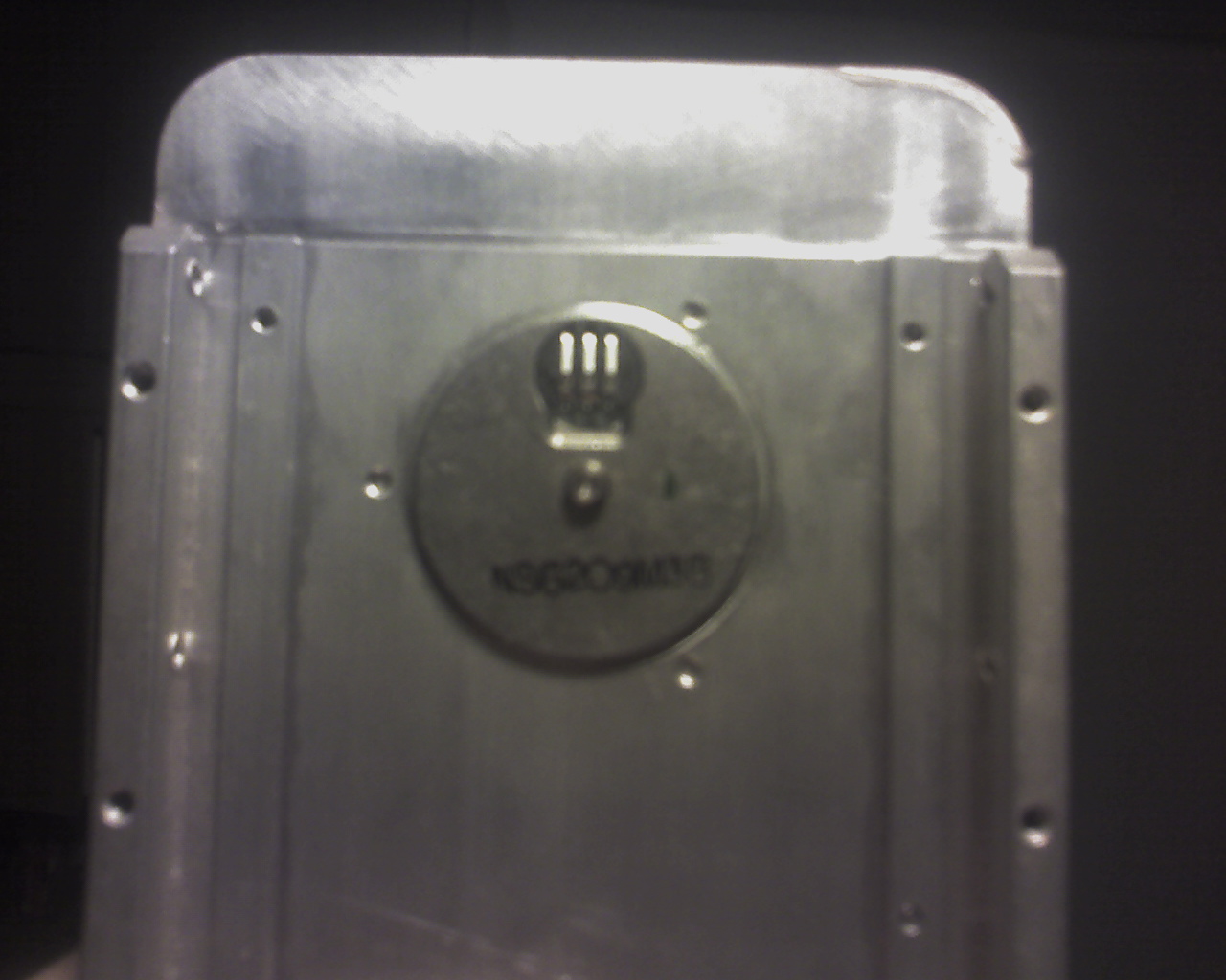

    Mam jeszcze dysk twardy który chciał bym wykorzystać do mojego projektu, ma on 3 wyjścia od silnika tak jak na zdjęciu, masz może jakiś układ który pozwolił by mi sterować tym silnikiem.

    Niestety układu takiego nie mam, bo nie mam takich silników. Zastosuj krokowce unipolarne, bipolarne lub silniki DC.
