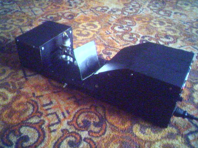

    Prezentowane urządzenie to moja własna prywatna wizja skanera dyskotekowego pierwszym i głównym założeniem które przyjąłem przed budową było aby skaner nie pracował w rytm muzyki i nie wymagał komputera do sterowania. Miało to być urządzenie które będzie pracować bezpośrednio po włączeniu. Skanowanie odbywa się w dwóch płaszczyznach X i Y. W urządzeniu zastosowałem żarówkę halogenową 100W 12V.

    czy te lustro nie za ciężkie jest trochę , schemat mógłbyś dać do wglądu publicznego
    zdjęcie dokładniejsze silnika z lustrem mógłbyś zrobić

    Lustro jest zamocowane w połowie, więc ciężar nie przeszkadza. Schematu jako takiego nie ma.

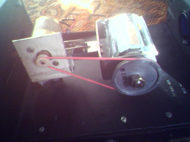

    Co do działanie to po prostu lustro porusza się na kole wykonując wahadłowy ruch i w drugiej płaszczyźnie też silnik porusza lustrem tak jak "pedała w rowerze" zdjęcie u góry jest nie aktualne najpierw była sprężynka ale nie zdała egzaminu.
    A co do filmu to postaram się w niedługim czsie zaprezentować.
    Wszystkie mechaniczne połączenia w skanerze są łożyskowane.
    Niebawem zamieszczę zdjęcia mechanizmu do poruszania lustra.

    Mógłbyś jakoś dokładniej pokazać jak sterujesz tym lusterkiem?

    Owszem strasznie drżało, gdy silnik włączyłem na 12V, ale silnik dostaje tylko napięcie 3V wystarcza do powolnego poruszania lustrem "do góry i na dół". Całe ramie jest zamocowane na podstawie z dwoma łożyskami, co bardzo stabilizuje ramie.
    Konstrukcja waży 7Kg nie wiem czy to dużo czy mało jak na tego typu urządzenie. Obieg chłodzenia jest dobry powietrze jest zasysane podłużnym otworem, w którym porusza się ramie i tunelem pod lustrem zostaje wyciągane przez wentylator chłodząc żarówkę i TRAFO (po 20 min pracy skaner był zimny).W urządzeniu jest zastosowany TRAFO od rzutnika.

    ciekawe rozwiązanie z tym lustrem, ale sam projekt jest super. Z tego co widzę na zdjęciach masz zmieniacz kolorów.
    A czy może gobos`ów też?
    Również dołączam się z prośbą o filmik.

    Niestety zmieniacza gobo nie mam wiedziałem, że nie zrobię go dokładnie, więc nawet nie robiłem.
    A co do hałasu to moim zdaniem największa "zmora" w tego typu urządzeniach udało się go ograniczyć jedynie do odgłosu silnika i wentylatora.
    Zamieszczam zdjęcia mechanizmu poruszającym lustro niestety zdjęcia robione w nocy niska jakość.

    Postanowiłem zmodernizować swój skaner mianowicie usunąłem lusterko zastąpiłem je rotacyjną głowicą, która rozprasza promienie światła (daje to bardzo ładny efekt) Brakuje mi jeszcze paska napędowego chwilowo zastąpiłem go gumką :D . Lusterka sa jednostronne od modułu laserowych.

    Czy można schemat i dokładny opis pierwszego mechanizmu "Napędzającego lustro" :?:
