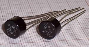

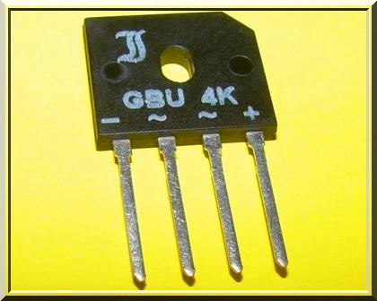

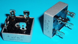

    Działanie mostka prostowniczego przy transformatorze 8V 3A i kondensatorach
    W celu wygładzenia tętnień zaleca się stosowanie większych pojemności filtrujących.
    Możesz zastosować dowolny mostek od Imax = 6A
    Jednak jeżeli zastosujesz większe (kilkanaście mF) pojemności, powinieneś dać większy mostek, ze względu na udar prądowy przy włączaniu urządzenia.
