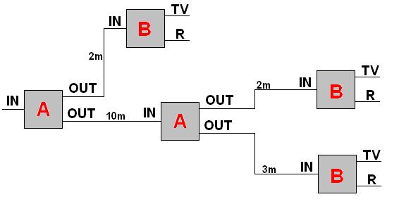

    Witam. Swojego posta umieszczam tutaj ponieważ nie znalazłem innego działu dla początkujących, a w sprawie kablówki nie jestem zbyt obeznany :)
    Mój problem polega na tym, że chciałbym rozdzielić sygnał z TV kablowej z możliwie najmniejszym nakładem finansowym i tak, żebym nie musiał przemeblowywać połowy mieszkania :) Do mieszkania mam doprowadzony jeden główny przewód antenowy. Chciałbym rozdzielić go tak jak na poniższym schemacie narysowałem. Najpierw żeby cały sygnał (TV+R) był rozdzielony na dwa, z czego jeden idzie do pierwszego telewizora, przy którym dzielony jest na TV i R, a drugi przewód jest ponownie dzielony w ten sam sposób. może trochę zakręciłem, ale na schemacie narysowałem o co mi chodzi :D
    Dodam, że obecnie mam rozgałęźnik, który dostałem od montera kablówki o oznaczeniu: GAR-F 2TVP10/7RP40 - jest to ten na schemacie IN-TV/R.
    Proszę o pinie, czy jest możliwe takie rozwiązanie jak na schemacie oraz jakie rozgałęźniki mam kupić, symbol itp :) Z góry bardzo dziękuję za pomoc. pozdrawiam.

    To co dostałeś od montera - to gniazdo abonenckie (końcowe) do podłączenia TV i Radia. Takie gniazda musisz włączyć wszędzie tam, gdzie będą podłączone odbiorniki (IN-TV/R na Twoim schemacie).
    Do rozdzielenia sygnału użyj dostępnych w handlu rozgałęźników (IN-OUT/OUT) ze złączkami typu F np. takich http://www.satel.com.pl/pl/index.php?action=katalog/produkcja&id=prs
    Kup te lepsze (w domyśle droższe). Nie będziesz miał niespodzianek ...
    Do kompletu musisz kupić sobie jeszcze złączki F
    Proste rozdzielenie sygnału TV Kablowej w mieszkaniu.
    Pamiętaj tylko, że są to elementy pasywne i każdy wprowadza 4-5dB tłumienia sygnału, a więc osłabiasz sygnał.
    Kolejna sprawa - operatorzy TV-kablowej traktują takie rozwiązania jako samowolną ingerencję w sieć (pomimo jak najwłaściwszego rozwiązania pod względem technicznym)
    Powodzenia

    Jeżeli do mieszkania doprowadzony jest sygnał z dużym poziomem sygnału to zastosowanie rozgałęźników pasywnych nie wpłynie znacząco na jakość odbieranych programów.Gdyby okazało się że poziom sygnału jest w dolnej granicy odbioru to niezbędne będzie zastosowanie rozgałęźnika aktywnego np takiego; http://www.dipol.com.pl/rozgaleznik_antenowy_aktywny_ara_1-3_f_B1214.htm

    Witam .Proponuję taki układ:1) Na wejściu sygnału do domu( zamiast rozgałęziacza 1-2, zastosuj odgałęziacz .np Telmor OKs,o 2 wyjściach tłumionych ( o jak najmniejszym tłumieniu) włącz na każde z nich gniazdo GA16F, na przelot OKs-a (długa linia), wstaw gniazdo GA 16F. Tym samym oszczędzasz na jednym RM-ie 2/6F. 2). Na wejściu sygnału do domu zastosuj rozgałęziacz 1 na 3 i zakończ linie gniazdami GA 16F. Pamiętaj , przed przystąpieniem do prac, należy dokonać pomiaru miernikiem, wielkości sygnału ( nie powinien być mniejszy niż75db/uV).Powodzenia.
    Do rozdzielenia sygnału użyj dostępnych w handlu rozgałęźników (IN-OUT/OUT) ze złączkami typu F ...
    Jak najwłaściwszego dla zakłóceń i obniżania poziomu Forum Elektroda.pl...
    Rozgałęźnik to NIE odgałęźnik
    https://www.elektroda.pl/rtvforum/topic734923.html
    https://www.elektroda.pl/rtvforum/topic687544.html
    https://www.elektroda.pl/rtvforum/topic717900.html
    Jeśli brakuje odgałęzień na UKF, to najmniej strat i dobrą izolację TV/UKF
    da gniazdo zwrotnicowe abonenckie 87.5...108/110...860MHz
