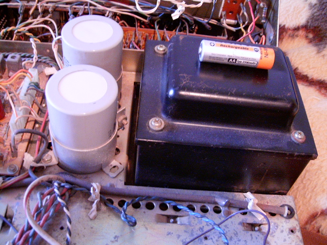

    Zabieram sie właśnie do zrobienia wzmacniacza 300-350W stereo.
    Zacznę od tego ze, mam aktualnie wzmacniacz 'Fisher 404' 320W/8R z 4-ma końcówkami mocy, z czego 2 sie spaliły i zastąpiłem je 2-ma LM3886. Jednak nie podoba mi sie jak grają (za miękko, i płytki bass) dlatego podłączyłem je na REAR.
    Teraz mam zamiar 'wypruć' :D z niego wnętrzności: trafo ≈350W, kilka uzwojeń wtórnych (napięcie zasilające końcówki mocy o ile dobrze pamiętam ma ≈30V), 2 kondensatory filtrujące dość spore (maja ponad 30lat ale wygląda na to ze jeszcze nie wyschły i dobrze sie maja), no i radiatory, tez dość spore.
    To tyle ze starego...
    I teraz trochę o nowym, wiec tak: 2 x 150-170W, equalizer 3-poziomy, preamp, selektor wejść: tuner, CD, Aux1, Aux2; wskaźnik wysterowania (linijka LED), chciał bym tez dodać mu radio, tylko zastanawiam sie jaki... cyfrowy z wyświetlaczem LCD (jeżeli tak to jaki, wymontowany z jakiego radia...?), analogowy z gałeczką... hmm sam nie wiem.
    I teraz pora na najważniejsze: stopień mocy.
    LM3886 odpada, TDA7294-patrzyłem sie na różne schematy i znalazłem zwykły lub zmostkowany który mi sie spodobał bo miał 170W RMS.
    Myślałem tez o MOSFETach lub już wyższa szkoła jazy HEXFETach.
    I teraz pytanie do tych którzy sie już zetknęli sie z tymi wzmacniaczami: które z w/w polecilibyście?
    Dziękuje z góry za odpowiedz i pozdrawiam.

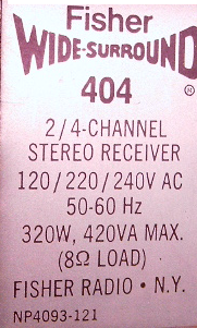

    Na trafie 350VA nie zrobisz wzmacniacza, który ciągle odda 2*150W. Może 2*120W. Zdecydowanie lepsze będą końcówki mocy na elementach dyskretnych i głośnikach 8 om, co da moc ok 100W na kanał.

    --> Fuutro pisząc 'trafo ≈350W' pisałem z głowy, nie pamiętałem dobrze ale teraz zerknąłem i sie mile zaskoczyłem:
    Budowa wzmacniacza stereo 2x150-170W, wybór radia, preamp, equalizer, selektor wejść
    Jednak nie jestem pewien czy to jest moc wyjściowa końcówek czy moc trafa.
    Biorąc iż moc ta jest mocą wyjściową 320W (majac na uwadze datę produkcji 1978r ma już swoje lata i technologia już nie taka sama) wydajność waha sie miedzy 70 a 80% (tak uważam) trafo może mieć około 400W, a to zmienia trochę sprawę.

    Wzmacniacz jednak może pobierać z sieci te 420VA więc moc 2*150...170W jednak jest realna ale do osiągnięcia na głośnikach 4om przy tym zasilaniu.

    Witam, wczoraj wieczorem otworzyłem stary wzmacniacz w celu zmierzenia napiec transformatora.
    Transformator:

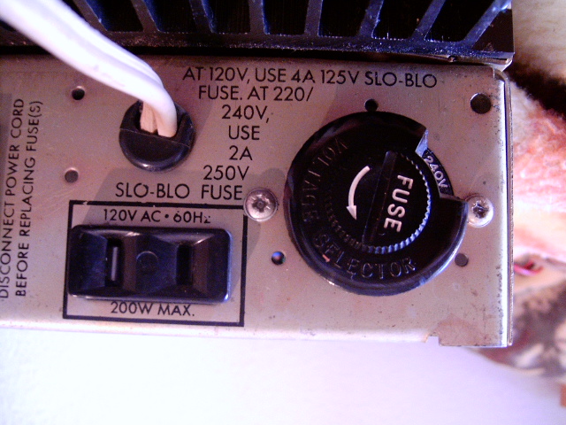

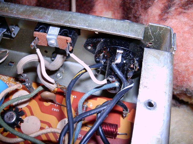

    Posiada także selektor uzwojenia pierwotnego na rożne napięcia:

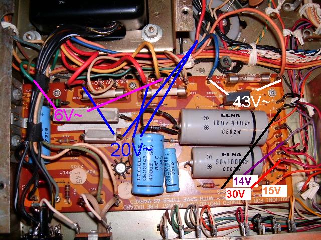

    Jednak wyniki nie są zbytnio zadawalajace...:
    20V -> max 10A
    6V ->jest tam opornik ograniczający prąd 0,51ohm (prąd do żarówek w panelu)
    43V -> bezpiecznik jest na ¾ prawdopodobnie jest to 750mA
    Tym sposobem na końcówki mocy dostaje ±24V, oryginalnie dla hybrydowych PA500 to wystarczało jednak ja potrzebuje więcej.

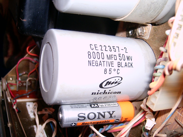

    Za filtracje odpowiedzialne są te dwa kondensatory:
    I teraz moja sugestia co do tego trafa: przełączając go na niższe napięcie na pierwotnym na 220V (aktualnie jest na 240V, a w sieci mam 222V) podniosło by to napięcie uzwojenia wtórnego transformatora.
