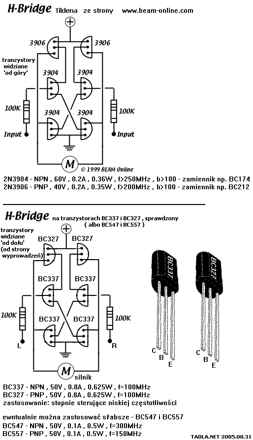

    Napisałem program do sterowania mostkiem H zrobionym z tranzystorów BC 327 i BC 337 , całość działa w porządku, ale jest jeden problem. Nie mogę napisać programu, który kręciłby silnikiem w lewo przez 5 sekund, a potem w prawo;/. Zawsze kręci silnik tylko w tę stronę, w którą ma kręcić na początku, po 5 sekundach nic się nie dzieje ;/.
    Mostek jest podpięty do procesora attiny 2313 pinami pd.4 i pd.6
    oto kod napisany przeze mnie , niedziałający ;/
    Config pind.6 = output
    Config pind.4 = output
    portd.4 = 0
    portd.6 = 1
    wait 5
    portd.4 = 1
    portd.6 = 0
    program jest wykonywany tylko do słowa wait , czyli kręci silnikiem w jedną stronę , po 5 sekundach nic się nie dzieje ;/

    Za przeproszeniem Qżwa ale schemat... niech Cię pies kopnie;>
    jAKI MASZ KWARC / FOSC? Grzebałęś w fuseach?
    PS Schemat -> schemat procka z podłączonymi bridgeami...

    Ale masz podłączone PB.6 i PD.4:) A w programie?
    #13 5338526
    K_o_n_r_a_d
    Posty: 318
    Pomógł: 86
    Ocena: 9
    Na schemacie masz PD4 i PB6 a w programie co innego.

    Daj 100nF, jak radzi Balu. Masz zasilanie o wystarczającej wydajności? Może ten silnik jest jakiś specjalny (krokowy?) :)

    Tak, ma służyć eliminacji (tj. zwieraniu) przepięć na zasilaniu / szpilek / zwał jak zwał zakłóceń.
    Daj na zasilanie procka KONIECZNIE 100nF i najlepiej z 470uF...

    Chyba macie racje(z tym kondensatorem) bo on faktycznie zachowuje się jakby po odliczaniu 5 sekund i odpaleniu silnika się resetował. A kiedy odliczanie miał po odpaleniu silników to resetował się na okrągło , co było prawie niezauważalne 9faktycznie silnik dziwnie pracował...) :) Dobra teoria??
