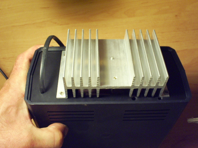

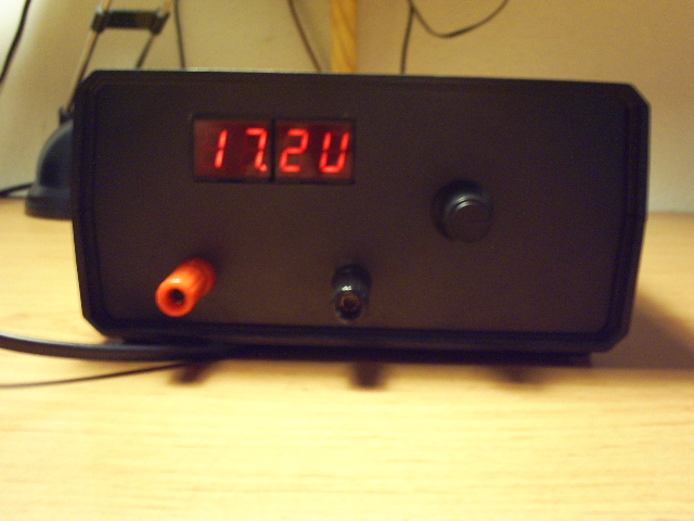

    Witam, ostatnio powróciłem do tematu zasilacza i oto zmajstrowałem to:
    Zasilacz stabilizowany 1,26-30,1V 3A- DRUGIE ŻYCIE!Zasilacz stabilizowany 1,26-30,1V 3A- DRUGIE ŻYCIE!Zasilacz stabilizowany 1,26-30,1V 3A- DRUGIE ŻYCIE!Zasilacz stabilizowany 1,26-30,1V 3A- DRUGIE ŻYCIE!Zasilacz stabilizowany 1,26-30,1V 3A- DRUGIE ŻYCIE!
    Jak widać dodałem radiator i wentylator oraz małe urozmaicenie wizualne dwie diody LED świecące wewnątrz zasilacza, wieczorem wraz z cichym szumem wentylatora ładnie się całość komponuje.
    Pozdrawiam osvch.

    Czemu dwie diody nie mają chłodzenia?
  • #4 5399903
    Koleszek1
    Posty: 77
    Ocena: 18
    Za mały radiator na LM350 i pobór 3A

    Ocena: 203
    Zrobiłeś z dwóch diód mostek graetza? Zdolny jesteś... Masz jakiś schemat czy robiłeś z pamięci? Ogólnie to partyzantka+prowizorka, ale mój zasilacz jest nie-lepszy a nadal działa...

    osvch napisał:
    1-30V 3A
    Z takim radiatorem to nie ma szans uzyskać 3A. Dlaczego?
    Zasilacz jest pewnie na LM350. Faktycznie układ ten ma wydajność prądową 3A, ale z odpowiednim radiatorem.
    Zasilacz jest regulowany od 1-30V (raczej od 1.25V).
    Uzyskując napięcie do 30V na wyjściu, na wejście trzeba podać ponad grubo 30V (w tej chwili nie pamiętam, musiałbym zajrzeć do noty LM350). Do czego zmierzam.
    Powiedzmy napięcie na wejściu LM350 35V, na wyjściu ustawiasz sobie 5V. Czyli różnica napięć to 30V. I teraz przy pobieranym prądzie powiedzmy 2A moc wydzielana w stabilizatorze to 60W.
    Ten radiator na pewno takiej mocy nie przeniesie.
    Inna sytuacja.
    Napięcie na wejściu takie samo (czyli 35V) na wyjściu niech będzie 15V (wyższych napięć raczej rzadko się używa). Daje to 20V różnicy i nawet przy pobieranym prądzie 0.5A radiator będzie miał problem z odprowadzeniem tych 10W.
    Radiator ten może przenieść maksymalnie około 8-9W (nawet mniej). Tak oczywiście jest to radiator z zasilacza komputerowego (a one mają po 400W nawet). Tylko zasilacze komputerowe to zasilacze impulsowe.
    Następna sprawa to diody prostownicze. Aż się prosi aby je umocować na radiatorze. Przecież specjalnie mają taką obudowę.
    Kondensator filtrujący nie może być na takich długich przewodach.
    Duży plus dla ciebie za gniazdo zasilające (230V). Ja u siebie mam kabel zasilający zintegrowany z zasilaczem. Rodzi to pewne przeszkody w przenoszeniu zasilacza.

    Ocena: 837
    A przyglądałeś się radiatorowi? LM pracował w dość paskudnych warunkach i się szybko nagrzał, zwłaszcza z tak nieskutecznym chłodzeniem - to mogło być zabezpieczenie termiczne. Kondensatory to zmartwienie dla trafa i diod prostowniczych.

  • #28 5670281
    osvch
    Posty: 64
    Ocena: 6
    Zasilacz już przerobiony ;) Zdjęcia w pierwszym poście!
