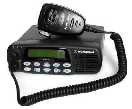

    Mam następujący problem z radiostacją bazową Motorola GM 360.
    Ktoś chyba namieszał lub sam już nie wiem, ale NIE ma nadawania !
    Ustawiłem np: kanał 1 na bazowej GM 360 i taki sam na podręcznej też
    motorola GP 340, lecz tutaj zaczyna się problem ?
    jak nadaje z podręcznej GP340 to słychać w bazowej OK, ale jak NADAJE z bazowej GM 360 to NIC nie słychać zero lecz lekko zapala się kontrolka czerwona w GP 340 Podręcznej.
    Co to jest Dlaczego bazowa nadaje ale nie słychać ?

    Skoro zapala się kontrolka w GP340 - odbiorniku, to mogę sądzic, że wszystko jest ok, ale masz w GP340 założony PL na odbiornik, diodka będzie migac, ale radio nie zagada. Sprawdź Decoder PL w GP340 w zakładce Channels. Pozdrawiam!

    Witam. Być może w GP340 masz uaktywnioną funkcje dekodera tonów CTCSS lub blokadę cyfrową DCS (jest nowszą wersją poprzednio wymienionej). Piszę to na podstawie instrukcji do YAESU FT857 które posiadam.

    czy nad potencjometrem od włączania i regulacji siły głosu świeci się żółta kontrolka jeśli nie to spróbuj przyciskami P1 P2 P3 P4 naciskać może się zaświeci wtedy wyłączysz blokadę PL na odbiór

    P1 P2 P3 P4 sprawdzałeś ? Po wciśnięciu któregoś z wymienionych przycisków powinna zgasnąć żółta dioda. W ten sposób "zdejmujesz" blokadę CTCSS/DCS i powinieneś słyszeć.
    To że ktoś grzebał o niczym nie świadczy...

    P3 włącza i wyłącza pomarańczową diodę :D

    Jeżeli nadajesz na GM-360 i na ręcznym NIE słyszysz a dioda mruga to znaczy , że odbiornik (ręczniak) odbiera sygnał z GM-360 lecz NIE otwiera blokady szumów , która jest załączona.
    Przy NIE zgodności dwóch takich samych kodów tej blokady szumów (innaczej: CTCSS lub DCS) gdzie wysyłającym ten kod jest zawsze pracujący nadajnik ( u Ciebie GM-360) a odbierającym odbiornik jest poprostu brak głosu.
    Jeżeli jest własnie załączona blokada szumów (innaczej równiez zwana PL) to jeśli nadajnik nie wyśle takiego kodu (innaczej : subtonu czy podnośnej) łączność radiowa NIE zostanie zrealizowana.
    Odwrotnie : słyszysz na GM-360 jak nadajesz z ręczniaka. Tu masz spełniony warunek zgodności kodów lub poprostu w odbiorniku GM-360 masz wyłączoną "elektroniczną blokadę szumów" CTCSS albo DCS .
