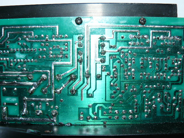

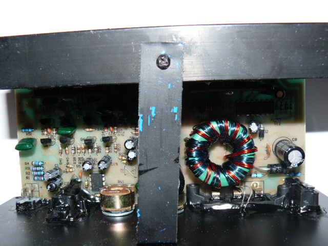

    Nie wiem czy do dobrego działu ale no cóż nie miałem chwili do namysłu. Do rzeczy: Od kolegi dostałem niepotrzebna skrzynie basowa BX110-41A. Wiem że jest to aktywna wzmacniacz m.cz. ale chciałem jego przerobić aby wzmacniał wszystkie cz. akustyczne od 20Hz do 20kHZ zamiast m.cz. od 35 do 200MHz. Może ktoś już próbował przerobić ten układ?? prosze was o pomoc w tej sprawie.
    przeróbka wzmacniacza BX110-41A z basowego na szerokopasmowy

    No właśnie schematu nie posiadam a syg. audio podawany jest od razu na przedwzmacniacz chyba

    to prześledź pokolei droge sygnału, i znajdź w którym miejscu są odcinane wysokie częstotliwości, potem najlepiej wylutuj elementy tego filtru i zostaw op'amp jako wtórnik.
    Najlepiej podłącz słuchawke do masy i przez rezystor ze 1kOhm sprawdzaj po kolei droge sygnłu.
    Prawdopodobnie filtr jest zrealizowany na wzmacniaczu operacyjnym znajdującym sie zaraz przy potencjometrze.
    Podaj mi numer tej kostki...

    zaraz przy potencjometrze od regulacji f.d. jest kostka o numerach 4558c kb6613

    Czyli na wejściu masz wzmacniacz operacyjny.
    Na nim pewnie bedzie realizowany filtr aktywny, a więc zobacz jaki masz sygnał na 1 nóżce, i jaki na 7 nóżce.
    Połówka tego op'amp'a bedzie robiła w filtrze aktywnym, a druga jako zwykły wzmacniacz/dopasowanie impedancyjne.
    Jak już znajdziesz na której nóżce tracisz wysokie częstotliwości bedziesz mógł przeciąć ścieżke którą idzie sygnał z filtru, i dać przełącznik który w jednym położeniu bedzie zwierał tą przeciętą ścieżke a w drugim bedzie podawał sygnał z przed filtra.
    Więc bedziesz miał przełączanie basowy-szerokopasmowy.
