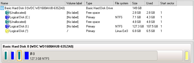

    Mam jak zwykle wielki problem. Chciałem z tych partycji co niżesz utworzyć jedną i coś nie mogę.
    Chciałem zrobić z :
    Linux ext3 6,8GB
    Free space 4,8GB
    Free space 2,8GB
    I z tego zrobić jedną, można prosić o pomoc ?
    Screen z Paragon Partition Manager 9.0
    Łączenie partycji w Paragon Partition Manager 9.0 - jak to zrobić?
    Nagroda - 25pkt !

    Można spróbować w Windowsie-start/panel sterowania/narzędzia administracyjne/zarządzanie komputerem/zarządzanie dyskami usunać wybrane partycje lub dyski logiczne(zależy jak zastały utworzone),z powstałego obszary nieprzydzielonego utworzyć partycje i sformatować.

    Ponad 100GB ciężko od tak zarchiwizować. Te małe partycje powinny 'zmieścić' się na tej największej NTFS. Po tym usuwasz te małe partycje i tą dużą przemieszczasz na początek dysku i zwiększasz jej wymiar na 100% pojemności dysku. Dokonasz tego w PM8 jak i PPM.

    Dobra no to lecimy, jak widze paragon jest zainstalowany wiec raczej ma opcje boot time a jak nie to ten sam opis pasuje do paragona odpalonego z cd albo dyskietki ratunkowej
    1. resize move na C:, spisac na kartke rozmiar, free space before na 0, size na ta wartosc ktora masz zapisana, free size after sie ustawi samo
    ta operacje bedzie trzeba wykonac w trybie "przy rozruchu" albo z dyskietki startowej paragona
    2. skasowac partycje ext3
    3. resize move I:, free space after na 0
    da sie pod win i raczej dosc bezpieczne dla danych i nie powinno za dlugo trwac
    4. resize move I: free space before na oczekiwana wartosc
    po zatwierdzeniu program bedzie musial przekopiowac cala zawartosc I: w nowe miejsce, raczej jest to bezpieczne ale jak siadzie prad to zostaje modlitwa i dzial "odzyskiwanie danych" na elektrodzie
    Osobiscie kroku 3 bym nie wykonywala a jedynie w wolnym obszarze miedzy C: a I: zrobila ta partycje co trzeba, nawet jak ma tam byc instalowany linux to miejsca powinno starczyc
    PO KAZDYM KROKU 1.2.3 dac apply [zaaplikuj zmiany] i poczekac az program skonczy, podczas pracy paragona najlepiej nie robic na komputerze nic innego, minimalizacja ryzyka wpadki
