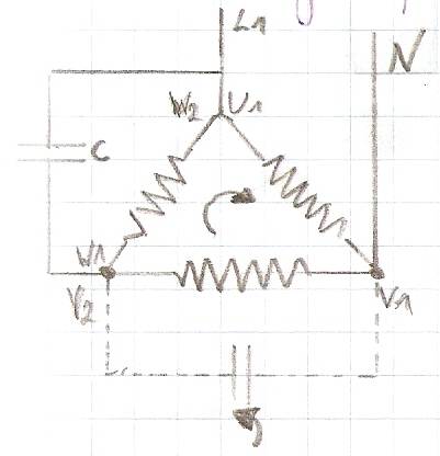

    Witam. Posiadam szlifierkę 380V o mocy 3kW. Chciałbym aby ona działała na 230V. Proszę o podpowiedź w doborze kondensatora i podłączeniu silnika tak, aby szlifierka działała na 230V.

    Podałeś zbyt mało danych aby udzielić konkretnej odpowiedzi.
    Podaj dane z tabliczki znamionowej silnika.

    Dobór kondensatora i schemat działania silnika 380V na 230V.
    Aby uruchomić silnik trójfazowy z sieci jednofazowej łączymy uzwojenia stojana w trójkąt i zgodnie ze schematem włączamy kondensator przyjmując jego pojemność równą 70µF na 1kw.
