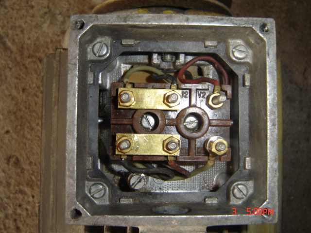

    witam mam wielką prośbę przesłałem panu fotkę puszki silnika jakby pan mógł narysować mi schemat jak połączyć przewody i czy konieczny jest cewka jak tak to jakie parametry musi miec silnik ma moc 2.2kW 380V a chciałbym aby działał na 230V Z góry dziękuję

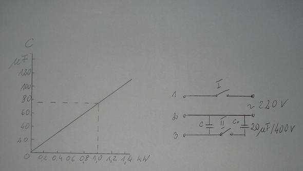

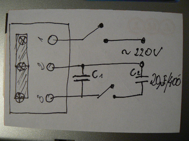

    Ma to tak wyglądać a to C1iC2 to są kondensatory elektrolityczne na 400V
    ten C1 trzeba dobrać doświadczalnie
    Poczytaj posty na ten temat było ich sporo

    Ja osobiście podłączyłbym ten silnik w Δ bo pewnie jest to silnik 400/230 Y/Δ
    kondensatory będą miały dużą pojemność C≈ (60÷70)×0,8×P [µF]
    W tym przypadku 105÷125µF ja zmierzyłbym napięcie na kondensatorach bo 400 V to napewno za mało min. 600 V

    silnik powinien być połączony w trójkąt , pojemność należy tak dobrać praktycznie , aby napięcie mierzone
    między poszczególnymi fazami było zbliżone do 230V.
    Jeżeli rozruch będzie za słaby , lub silnik będzie musiał
    ruszać z dużym obciążeniem to trzeba dodatkowo na czas rozruch dołączyć dodatkowy kondensator .Do silnika 2,2kW powinien być kondensator 80-100mikrofarad i drugi taki sam do rozruchu . Kondensatory muszą być na 380V (białe na prace ciągłą). Jeżeli jest ta niezrozumiałe to spróbuje pózniej namalować rysunek

    Z tego co kiedyś wyczytałem ma być tak:
    silnik połączony w trójkąt,
    trzeci zacisk połączony przez kondensator
    80-100mikro/1kW do fazy.

    Trochę za dużo tu nieścisłości :| :
    - to nie jest silnik 1 fazowy z fazą rozruchową i może (i powinien) mieć 1 kondensator podłączony na stałe
    -kondensator elektrolityczny to mało precyzyjne - trzeba wyraźnie zaznaczyć że chodzi o kondensator silnikowy - który pracuje przy napięciu przemiennym
    - nic tu nie trzeba robić doświadczalnie bo nauka kosztuje (można spalić silnik) . Dawno przyjętą metodą doboru dla tego typu silników jest 70 µF na każdy 1 kW mocy (za literaturą fachową - sprawdzone wielokrotnie empirycznie) a więc wychodzi z obliczeń 175 µF - w tym konkretnym przypadku zastosuj 2 sztuki po 80 µF połączone równolegle np. CPS 80/450 z TME
    http://tme.pl/katalog/index.phtml?f_szukaj=CPS%2080/450
    Również połączył bym uzwojenia w trójkąt bo moment i tak będzie mniejszy o 30 procent niż dla pracy 3 fazowej (mostki "w pionie" osobno a nie jak teraz "w poziomie" czyli zwarte będą zaciski :
    u1-w2 tu podłącz zero i 1 zacisk kondensatorów
    v1-u2 tu podłącz fazę
    w1-v2 tu podłącz 2 zacisk kondensatorów
    W razie potrzeby zmiany kierunku obrotów przełącz 1 zacisk C z fazy na zero .
    Teraz powinno być chyba wszystko jasne :D

    1)jest wyprowadzone - widać na zdjęciu
    2)a co jeśli kolega chce wykorzystać silnik np. do hydroforu - weźmiesz etat do załączania :?: :wink:
    załączenie na stałe niczym nie grozi a daje o wiele większy moment co w przypadku takiej przeróbki jest sprawą priorytetową .
