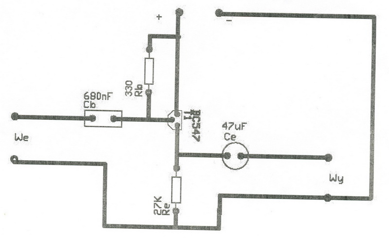

    Proszę o sprawdzenie czy dobrze powyliczałem :) Jest to mój pierwszy taki wzmacniacz
    Weryfikacja obliczeń i schematu wzmacniacza na zaliczenie – pierwszy projekt[/img]

    Jak na "wzmacniacz" to coś za mała wartość Rb
    ... a zbyt duża Re... :cry: ...ale jak zamienić te rezystory miejscami to i tak nie będzie dobrze... :idea:

    A jaka jest wartość różnicy potencjałów poomiędzy zaciskami "+" i "-" to mamy zgadywać, czy pytać u Jasnowidza... :?: :?: :D

    12V

    pys1986 napisał:
    12V
    No i przewiedziałem, że nie będzie dobrze... :D ... poniżej moje "kuchnia obliczeniowa" - wzorów nie podaję, więc dojść musisz sam co jest czym... - przy pomocy pulpitowego liczyka:
    (12-0,7)/(330+27000/(1+200))=2.43362262937962E-0002
    2.43362262937962E-0002*330=8.03095467695275E+0000
    (12-0,7)/(330+27000/(1+300))=2.69239293912768E-0002
    2.69239293912768E-0002*330=8.88489669912134E+0000
    (12-0,7)/(330+27000/(1+100))=1.89176197579977E-0002
    1.89176197579977E-0002*330=6.24281452013924E+0000
    (12-0,7)/(330+27000/(1+75))=1.64900153609831E-0002
    1.64900153609831E-0002*330=5.44170506912442E+0000
    I jak widać, dopiero dla tranzystora o wzmocnieniu prądowym mniejszym od 100A/A mogłoby być dobrze, ale po zamianie rezystorów - o czym już wspominałem wcześniej... :idea:

    Witam . To, co masz na obrazku, to wzmacniacz prądowy (tzw.wtórnik emiterowy). Jego wzmocnienie napięciowe=1. Wartość rezystora Rb ( u Ciebie niby 330 ) jest bardzo zależna od wzmocnienia tranzystora. Do obliczeń przyjmij, że napięcie bazy = 1/2Uz+1V. Musisz wiedzieć jaki ma być prąd Ie oraz h21(beta - czyli wzmocnienie tranzystora).

    Policzyć musisz sam. Dla ułatwienia: napięcie zasilania równe jest 12V. Przyjmij prąd kolektora np. 10mA, napięcie na bazie 1/2Uz+1V=7V, a więc napięcie emiter- masa=7V-0.7V=6.3V. Załóż β=100. Jaki musi być prąd bazy, aby prąd kolektora był 10mA? Ie=Ib+Ik - tu możesz pominąć prąd bazy i otrzymujesz Ie=Ik. Reszta jest naprawdę bardzo prosta.

    wyszło mi 630 ohm dobrze?

    Jeśli to Re to dobrze, najbliższy typowy 620Ω i taki zastosuj. Jaki będzie Rb?

    Rb=27k - tak jak było
    Re=630 :(??

    To już z daleka widać, iż nie może być dobrze... :cry: ... skoro dla Re =330Ω, wartość Rb =27 była zbyt małą, to tym bardziej jest zbyt małą wartością dla większej wartości rezystora emiterowego... :idea: :!: :cry:

    (12-620•(10/1000)-0,7)/((10/1000)/(100+1))=5.15100000000000E+0004
    (12-6,9)/(0,01/101)=5.15100000000000E+0004

    Ten układ co zrobiłeś ma wzmocnienie 1, bo to jest tak zwany wtórnik emiterowy.
    W tym najprostszym (i nie zalecanym układzie) liczenie rozpoczynasz od przyjęcia spoczynkowego prądu tranzystora (prądu stałego przy braku sygnału na wejściu).
    Powiedzmy, że przyjąłeś Ie0=5mA, aby uzyskać maksymalną możliwy zakres przenoszonych amplitud, trzeba wybrać napięcie spoczynkowe na emiterze gdzieś w połowie możliwego zakresu napięć jakie mogą tu wystąpić:
    Ue_min=0V
    Ue_max=Ucc-Ube=11.3V
    Ue_0=(Ue_max-Ue_min)/2=5.65V
    Z tego liczysz Re
    $$Re=\frac{Ue_0}{Ie_0}=\frac{5.65V}{0.005A}=1130\Omega$$
    Najbliższą wartością z szeregu rezystorów 5% jest 1100Ω
    Rezystor bazowy liczysz z równań:
    $$Ucc-Ib*Rb-Ube-(\beta +1)*Ib*Re=0$$
    oraz
    $$Ib=\frac{Ie}{\beta+1}$$
    otrzymując:
    $$Ucc-\frac{Ie}{\beta+1}*Rb-Ube-Ie*Re=0$$
    a następnie
    $$Rb=(\frac{Ucc-Ube}{Ie}-Re)*(\beta+1)$$
    Zakładając Ube=0.7V i β=200, po podstawieniu Ie=5mA i Re=1130Ω
    otrzymujesz Rb=227130Ω
    Najbliższa wartość z szeregi 5% rezystancji to 220k lub 226k z szeregu 1%
    Patrz szeregi produkowanych wartości rezystorów.
    Szeregi wartości
    Niestety powyższy układ ma poważne wady, wyliczony punkt pracy jest prawdziwy ale tylko dla tych wartości Ube, β. Wystarczy zmienić temperaturę pracy układu lub/i egzemplarz tranzystora (inna β niż ta przyjęta do obliczeń) i całe nasze precyzyjne wyliczenia na nic. Trzeba od nowa dobierać Rb.
    Lepiej jest zastosować układ polaryzacji z dzielnikiem w obwodzie bazy:
    Dla zwiększenia odporności układu na zmiany parametru β trzeba wybrać odpowiednio duży prąd dzielnika rezystorowego na wejściu uwzględniając przy liczeniu punktu pracy, że jest on wstępnie obciążony prądem:
    Ib=Ie/(β+1)
    Jeżeli Idzielnika>>Ib to punkt pracy układu będzie się mało zmieniał ze zmianami wzmocnienia prądowego tranzystora.
    Niestety duży prąd dzielnika wiąże się ze zmniejszeniem rezystancji wejściowej całego układu. Na to rozwiązaniem jest przyjęcie mniejszego prądu spoczynkowego tranzystora, dzięki czemu można dać większe Re co pozwoli na zwiększenie rezystorów bazowych.
    Tym nie mniej cały czas jest to wtórnik napięciowy o wzmocnieniu ok. 1V/V. Aby uzyskać większe wzmocnienie trzeba dać odpowiedni rezystor w kolektorze i z niego brać napięcie wyjściowe.
