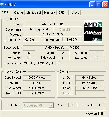

    Zamierzam kupć nową karte graficzną Sapphire 1950pro 512 ddr3 AGP,i tak mysle ze do niej przydał by sie lepszy procesor.
    Obecnie posiadam procesor Athlon xp 2400+ soket, a Thoroughbred 134*15=2009.4
    Gdy podniose na 150 daje mi wtedy Athlona 2800 , ale przy wczytywaniu Win XP komputer sie resetuje , najlepiej działa na 145 co daje 2600, ale czy nie można więcej wycisnąć, mnoznik jest zablokowany.
    Pomozcie

    Może się i da - mój 2400+ chodzi na 176x12.5=2200 MHz. Jaką masz płytę, pamięci i zasilacz - to najważniejsze informacje na początek.

    Mam zasilacz Tracker 400w, płyta Gigabyte Ga-7VT600
    chipset kt600, ja tez moge podkrecic do 2200, ale to mi daje wtedy tylko Athlona 2600+

    ja tez moge podkrecic do 2200 ale to mi daje wtedy athlona 2600+
    No i co z tego ? Dokładnie to mam 2206 MHz i CPU-Z pokazuje mi 2600+, a Everest 2700+, a jeszcze inny kalkulator 2800+. Nie ma to większego znaczenia, to w końcu te same MHz ! Nie zauważyłeś tylko, że mój CPU chodzi na szynie 176 MHz, co powoduje również większą wydajność pamięci która pracuje synchronicznie z CPU na 352 MHz. Jeśli masz procesor z odblokowanym mnożnikiem (jak mój), to na Twojej płycie z chipsetem VIA KT600 optymalnie było by ustawić go na szynie 200 MHz, a nie męczyć się z marnym 145/150.
    Ale zanim zaczniesz kręcić, to zmień zasilacz - tracker 400w to może służyć co najwyżej do spalenia komputera :cry:
