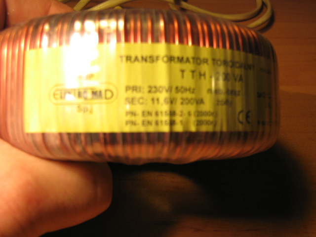

    Mam wkrętarkę akumulatorową, tyle że chciałbym ją przerobić na sieciową. Bateria jest pod 12V i teraz myśląc po mojemu muszę tam dać taki wielki transformator który sporo kosztuje:| Czy jest jakiś lepszy sposób żeby to przerobić? Wkrętarki chciałbym używać wraz z specjalną pompą zasilaną wiertarką/wkrętarką, jednak do tego muszę mieć sieciowe urządzenie.

    Można by wykorzystać tani i łatwodostęþny zasilacz at/atx o odpowiedniej obciążalności linii 12v. zasilacz osobno, i wkrętarka na kablu.

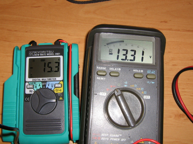

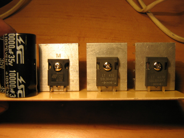

    Wielkie dzięki za zdjęcia, ale teraz zrodziła się kolejna wątpliwość.
    mostek, TAK I TYLKO TAK! Diody wyjęte z zasilaczy PC.
    Czy muszą być koniecznie te diody, czy może być taki zwykły kwadratowy mostek prostowniczy. Jeśli diody to czy ta by się nadała:
    MBR2045
    Dioda Schottky 45V 20A
    i ile bym ich potrzebował? 3 jak u Ciebie? Bo nie bardzo wiem jak to się podłącza, w mostku mam 4 druciki i wiadomo jak podłączyć, a tutaj tylko 3...
    #24 5586899
  • #25 5587027

    Dobra to już rozumiem. Tylko cały czas dręczy mnie jedno -
    czy jak dam transformator o mocy 150VA a pobór będzie 200W to mimo że to będzie trwało ok. 10s to czy nie będzie mi wywalać korków albo czy z czasem transformator się nie zepsuje. Wolałbym mimo wszystko spać spokojnie jak gdzieś wyjadę, że nic się w domu nie stanie. W odwijanie zwojów nie chce się bawić bo nie mam o tym zielonego pojęcia,
