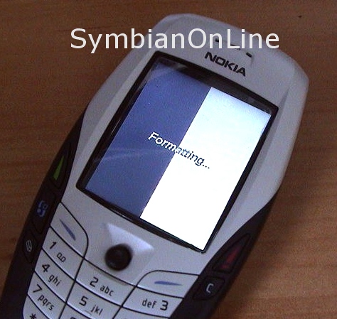

    mam 3650 która daje się zflashować potem się włącza pochodzi normalnie trochę czasu(30 min -1h) wyłącza się i nie daje się zflashować ponownie, po pewnym czasie telefon znowu działa normalnie przez krótki czas.

    To grzanie Cie czeka kolego. Zacznij od UPP i RAM.

    grzanie niestety nie pomogło, profilaktyczne go wykąpałem ale to też nic nie dało

    Zrób format najlepiej bedzie zrób tak:
    Bateria telefonu powinna być naładowana przynajmniej w połowie lub więcej! Gdy jesteśmy już pewni co do baterii wyłączamy telefon i dla pewności (nie jest to konieczne) wyjumujemy z niego kartę SIM i kartę pamięci MMC. Nie pozostaje już nic innego jak użyć następującej kombinacji klawiszy:
    [zielona słuchawka] + [gwiazdka(*)] + [klawisz nr 3] + [przycisk włącz/wyłącz]
    Wszystkie cztery przyciski należy trzymać wciśnięte do momentu, aż na wyświetlaczu telefonu ukaże się stosowny komunikat (patrz zdjęcie poniżej) 3650 dziwne zachowanie - przestaje włączać się bez przyczyny
