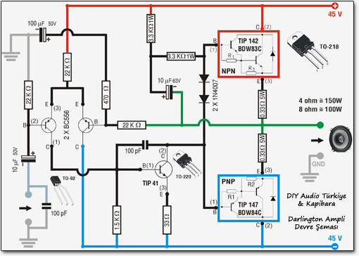

  • Wzmacniacz 100W/150W 8/4 ohm TIP142/147 -kompletny projekt z netu.Schemat +PCB+montaż

    Uruchomił to ktoś? Konstrukcja banalna, tylko ciekawe jak działa.
  • #3 5634045
    vinylo
    Posty: 62
    Ocena: 14
    Uruchomiłem osobiście .Działa i to całkiem dobrze.pozdrawiam

    Końcówka uproszczona do minimum elementów. Raczej do zastosowania w subwooferze, bo chyba nie imponuje rozdzielczością - z wizualnego punktu widzenia, choć układ na LM3886 też maleńki a potrafi zaskoczyć.
    Znasz jakieś dokładniejsze parametry?

    Czy jest sens dokładać dodatkową parę tranzystorów na wyjściu?? Raczej nie bardzo no chyba, że do mostka na 4ohm co? Bo te TIPy i tak maja Vmax 100V... A Jakieś zamienniki na wyższe napięcie?? Co byście polecili?
  • #6 5648704
    vinylo
    Posty: 62
    Ocena: 14
    BDW83/84D-150W-15A-120V

    Bardzo fajny wzmacniacz, w miarę idiotoodporny. Odpaliłem na trafie 2x32V i śmiga aż miło. Nie trzeba się bawić w regulacje prądów spoczynkowych itd. - po prostu pali na kopa :) dobry dla początkujących. O brzmieniu się nie rozpiszę, z założenia będzie chodził w subwooferze.

    Czy można zamienić w układzie tranzystory bc556 na bd140. Wiem oczywiście że mają inne wyprowazenia nóżek.

    Mam problem z tym układem :/
    wykonałem zgodnie z instrukcją podłączyłem pod traf 34.5V ( stan jałowy )
    wzmacniacz grał przez chwile ale wydaj mi się że za cicho jak na jego możliwości, po chwil spaliły się bezpieczniki i tranzystory mocy.
    po wymianie tranzystorów na nowe to samo z tym że spaleniu uległ też głośnik :/
    Wie ktoś co mogło być tego przyczyną ??

    Sprawdziłem wszystkie elementy i są sprawne a wzmacniacz dalej działa nie stabilnie i daje stałe napięcie na wyjściu
    Pomorze ktoś ?

    Układ prymitywny z topologią sprzed 40 lat. Zniekształcenia skrośne musza być ogromne przy takiej stabilizacji termicznej prądu spoczynkowego. Nie widzę zabezpieczenia przed zwarciem, przeciążeniem. Przy pierwszym przeciążeniu tranzystory do kosza, a głośnik spalony...
    Tranzystor w stopniu napieciowym tragicznie "wolny"z duża pojemnością CB i małym wzmocnieniem , co spowoduje duże zniekształcenia THD i TIM.
    W Turcji może i to wystarczy...

    Złożyłem wczoraj ten układzik i muszę przyznać że świetnie sobie radzi. Nie wystąpiły żadne z wyżej wymienionych komplikacji. Zniekształcenia wcale nie są tak wielkie ... ledwie słyszalne przy pełnym wysterowaniu. Do subwoofera nadaje się wspaniale. Tranzystory wcale się nie palą przy przeciążeniu. Temperatura układu po 5 godzinach grania suba na max nie przekroczyła 40 stopni przy zastosowaniu tylko blachy alu o wymiarach 90/200/3mm

    Witam mam pytanie czy można by było zastosowując w tym układzie tranzystory BDW42 i BDW47 wymontowałem te końcówki z subwoofera
