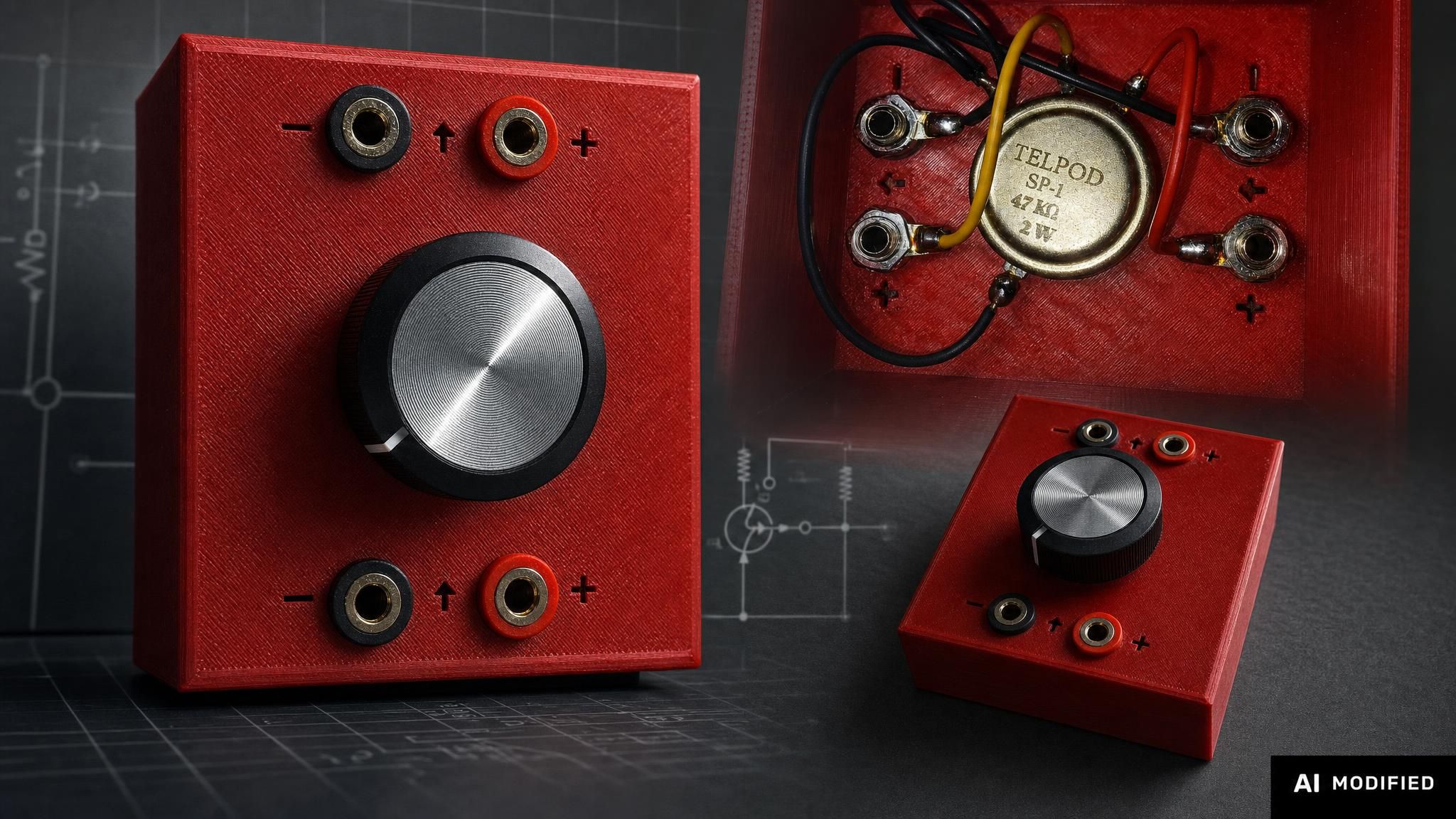

Dzielnik napięcia z potencjometrem TELPOD SP 1.2 - druk 3D

  • Pokazano dzielnik napięcia wykorzystujący potencjometr TELPOD SP 1.2, uzupełniony o element przeznaczony do druku 3D.
  • Projekt obejmuje plik do druku 3D oraz schemat sposobu podłączenia dzielnika napięcia.
  • Zastosowanym komponentem jest potencjometr TELPOD SP 1.2.
Przedmiotem dyskusji jest regulowany dzielnik napięcia z potencjometrem TELPOD SP 1.2, przeznaczony do umieszczenia w obudowie wydrukowanej w technologii 3D. Projekt obejmuje element mechaniczny oraz sposób podłączenia z wyprowadzonymi złączami, umożliwiającymi szybkie dołączanie przewodów i regulację gałką. Potencjometr TELPOD jest opisywany jako przemysłowy element o mocy 2 W, z gładką osią 6 mm. Wskazano dokumentację serii SP12 oraz trudności z zamówieniem, ponieważ sklep internetowy nie działa. W warsztacie wykorzystywane są dwa takie dzielniki: jeden z liniową charakterystyką rezystancji względem kąta obrotu do regulacji amplitudy sygnału w kanale X oscyloskopu Mini 4, a drugi z nieliniową charakterystyką do regulacji amplitudy na wejściu końcówki mocy. Zwrócono uwagę, że oznaczenia „+” i „–” mogą mylić, dlatego zaproponowano oznaczenia masy oraz IN/OUT. Podniesiono również, że dzielnik jest wybitnie nieliniowy względem prądu obciążenia, a moc 2 W odpowiada raczej pojedynczym miliamperom. Projekt przedstawiono jako warsztatową konstrukcję inspirowaną wyposażeniem pracowni technikum.
