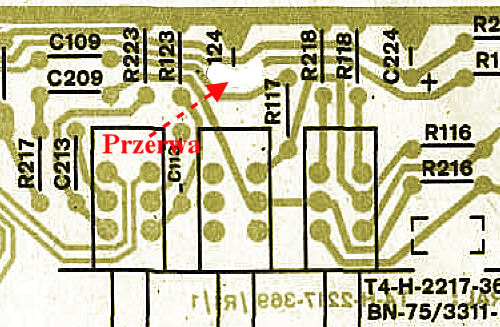

    Witam wszystkich ludzi dobrej woli - chodzi o to że mam od niedawna polski wzmacniacz mocy z lat 80 taki jak w temacie. Był bardzo dobrze zachowany i grał jak dla mnie bardzo przyjemnie i dynamicznie(porównywałem z WS442). Wzorując się na poczynaniach autora "stefcio" w temacie:Wskrzeszanie Fonici PW9010 wymieniłem większość kondensatorów elektrolitycznych. Prace wykonywałem myślę dość rozważnie bo zaopatrzyłem się w schemat oraz instrukcję serwisową (plik o nazwie pw9013_1.zip) które znalazłem na forum elektroda. Wymieniając elementy kierowałem się uwagami wielu forumowiczów o dużej zasadności wymiany starych elektrolitów na nowe.
    Zastąpienie kond elektrol. 2.2uf kond. Wima MKT 4.7uf przyniosło niesamowite korzyści i spowodowało że wzmacniacz otrzymał "nową duszę".

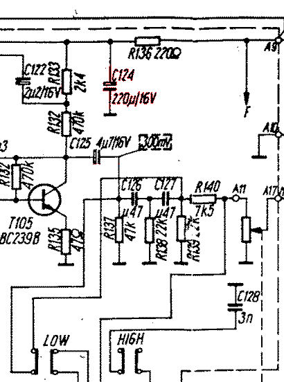

    Problem powstał w momencie wymiany kond. oznaczonego na schemacie C124 (z wymianą C224 nie było problemu). Ja najpierw wymieniłem zastępując Elwa 220uf na Jamicon 220uf a później poprawiłem wstawiając nippon-chemicon 330uf i chyba uszkodziłem ścieżki. Porównując oba kanały C124 - kanał lewy i C224 - kanał prawy jest różnica w dźwięku tzn. w lewym spadła dynamika i zwiększyła się ilość wysokich tonów....Na pewno uszkodziłem tylko nie mając w tym względzie żadnego doświadczenia próbowałem ratować sytuację łatając przerwę za pomocą wlutowania cienkiej końcowki odciętej od kondensatora - działać działa ale jest gorzej...
    Proszę pomóżcie i powiedzcie jak należy fachowo naprawić ścieżkę bo sprzęt jest bardzo fajny i grał przepięknie dopóki nie przedobrzyłem pakując coraz lepsze wg. mnie kondensatory.
    Zamieszczam fragmenty schematu i instrukcji serwisowej z zaznaczeniem miejsca uszkodzenia (jeśli dla jasności ktoś potrzebuje całości schematu to mogę przesłać na PW lub e-mail):
    Fajny wzmacniacz PW 9013, Fonica, uszkodziłem ścieżki

    Ten kondensator który zaznaczyłeś, jest tylko filtrem zasilania jednej strony przedwzmacniacza. Nie ma więc specjalnie dużo wspólnego z brzmieniem kanału. Ładnie że poprawiłeś sobie zerwany druk / ścieżkę drucikiem elementu, ale może po prostu zlałeś niechcący cyną gdzieś w pobliżu ścieżki elementów fizycznego toru audio.
    p.s. Na przyszłość; nie wczuwaj się we wszystkie kondensatory - tj. wymieniaj jeśli chcesz mieć świeże, ale eksperymentuj przede wszystkim w torach sygnałowych (tak jak ten 2,2µF na 4.7µF), a nie "tu może jeszcze dam 330µF (na linii zasilania)", bo ktoś uchem nietoperza usłyszał poprawę i proponuje.

    Odbudowa ścieżki to tylko przywrócenie połączenia elektrycznego bez możliwości zwarcia, a nie lutowanie artystyczne. Można użyć odcinka srebrzanki, lub przewodu w izolacji. I nie wpadaj w panikę, że prąd "zobaczy" inny rodzaj połączenia, a w rezultacie zmieni się brzmienie. To zwykła autosugestia i myślenie życzeniowe. Nie wpadaj w zachwyt nad nowym brzmieniem toru po wymianie kondensatorów, ponieważ to zatrąca szarlataństwem. We wszystkich krajowych wzmacniaczach "z epoki" należałoby przekonstruować cały człon regulacji barwy, ulepszyć przedwzmacniacz, zaekranować transformator i zmienić gniazda oraz zaciski.

    A czy warto eksperymentować z kond. związanymi bezpośrednio z barwą dźwięku tj C116-C217 wymieniając na MKP i C120-C221 wymieniając na cos bardziej współczesnego? Czy raczej ten wzmacniacz najlepiej jest przystosowany do współpracy z kondensatorami marki Miflex mkse?

    Nie, nie to samo. Cyna się topi a srebrzanka nie. Weź kawałek przewodu w izolacji zlutuj i nie panikuj.

    A więc zrobiłem tak : wstawiłem dodatkowy zaizolowany kabelek pełniący rolę obwodnicy niepewnej ścieżki.
    ... ale jeszcze zapytam czy jest jakaś możliwość stabilnego przyklejenia odklejającej się ścieżki? Czym to ew. podkleić?

    Poxipol - ale cieniutka warstewka..! Żadnych tam przypadkiem "superglue" nie stosuj (tj. sam tak nie czynię) - zostawia nieestetyczne naloty, w sumie nie jest trwały i po podgrzaniu ścieżki podczas lutowania, emituje niezbyt przyjazne związki (dla np. oka).
