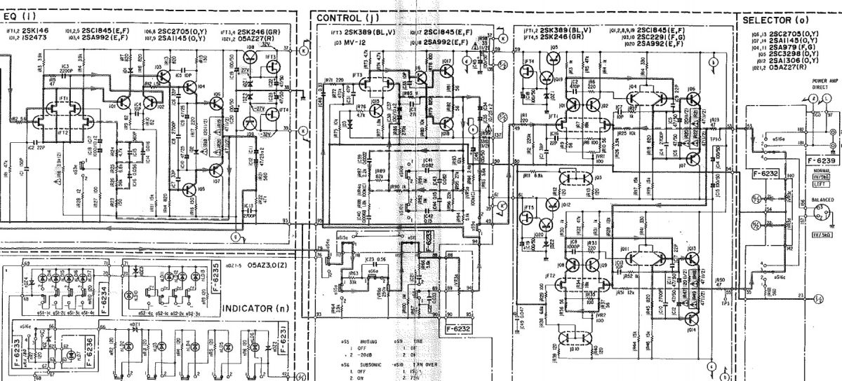

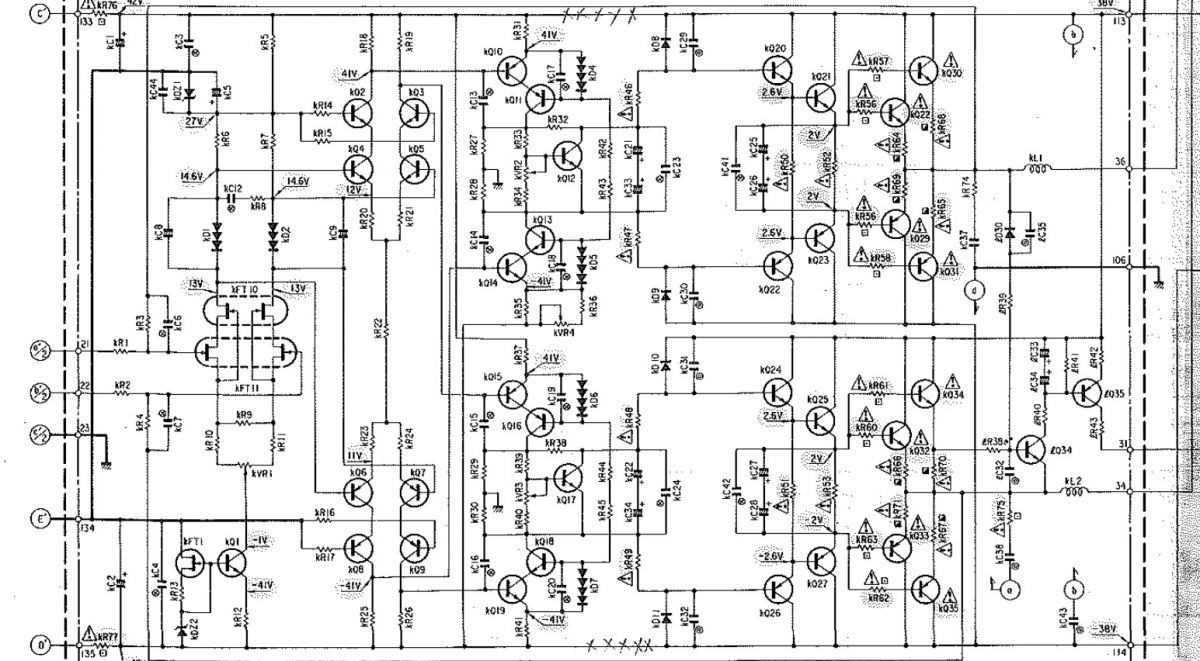

    aaanteka napisał:
    Do dziś ta niby prymitywna aplikacja ceniona jest na świecie przez wielu melomanów, choćby w naszych wyrobach na rynek zachodni w tamtych czasach (marki: Tompshon, Marconi, Continental-Edison-PA), ale także w wyrobach vintage Sony, Sanyo, Panasonic, JVC, Onkyo, Sansui.
    Tego typu apliakcje układowe były stosowane przez w/w firmy tylko w swoich najniższych i najtańszych modelach, poważniejsze sprzęty marek takich jak Sony czy Sansui to inna liga
    Tutaj dobre Sansui z lat 90, pierwsza wersja układu Alpha Balanced, przez kilka lat ten układ miał 14 kolejnych rozwinięć
    Na zdjęciach tylko 1 kanał Jak ulepszyć wzmacniacz PW-3015? Wymiana komponentów. Jak ulepszyć wzmacniacz PW-3015? Wymiana komponentów.

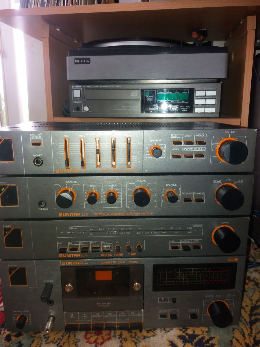

    Kiedyś też miałem ten wzmacniacz. To mój pierwszy wzmacniacz w dodatku. Był u nas w domu odkąd pamiętam i ja go przejąłem w spadku.
    Byłem z niego bardzo zadowolony. Jako młody eksperymentowałem i często podłączałem do niego co było pod ręką. O impedancji to ja wtedy nie wiele wiedziałem. Służył wiernie, aż do momentu kiedy zamiast głośnika podłączyłem żarówkę halogenową H4 i obserwowałem jej pracę (błyski). W ten spsób doprowadziłem do uszkodzenia tranzystorów.
    Wymieniłem tylko tranzystory stopnia mocyBD911/BD912 i sterujące BD139/BD140 kondensator elektrolityczny w zasilaczu i mostek prostowniczy. Nic więcej z nim się nie działo.
