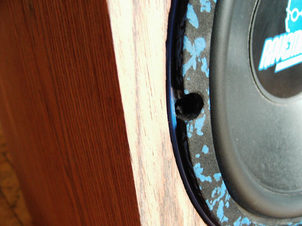

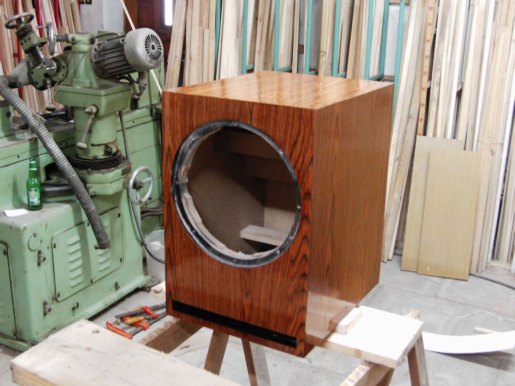

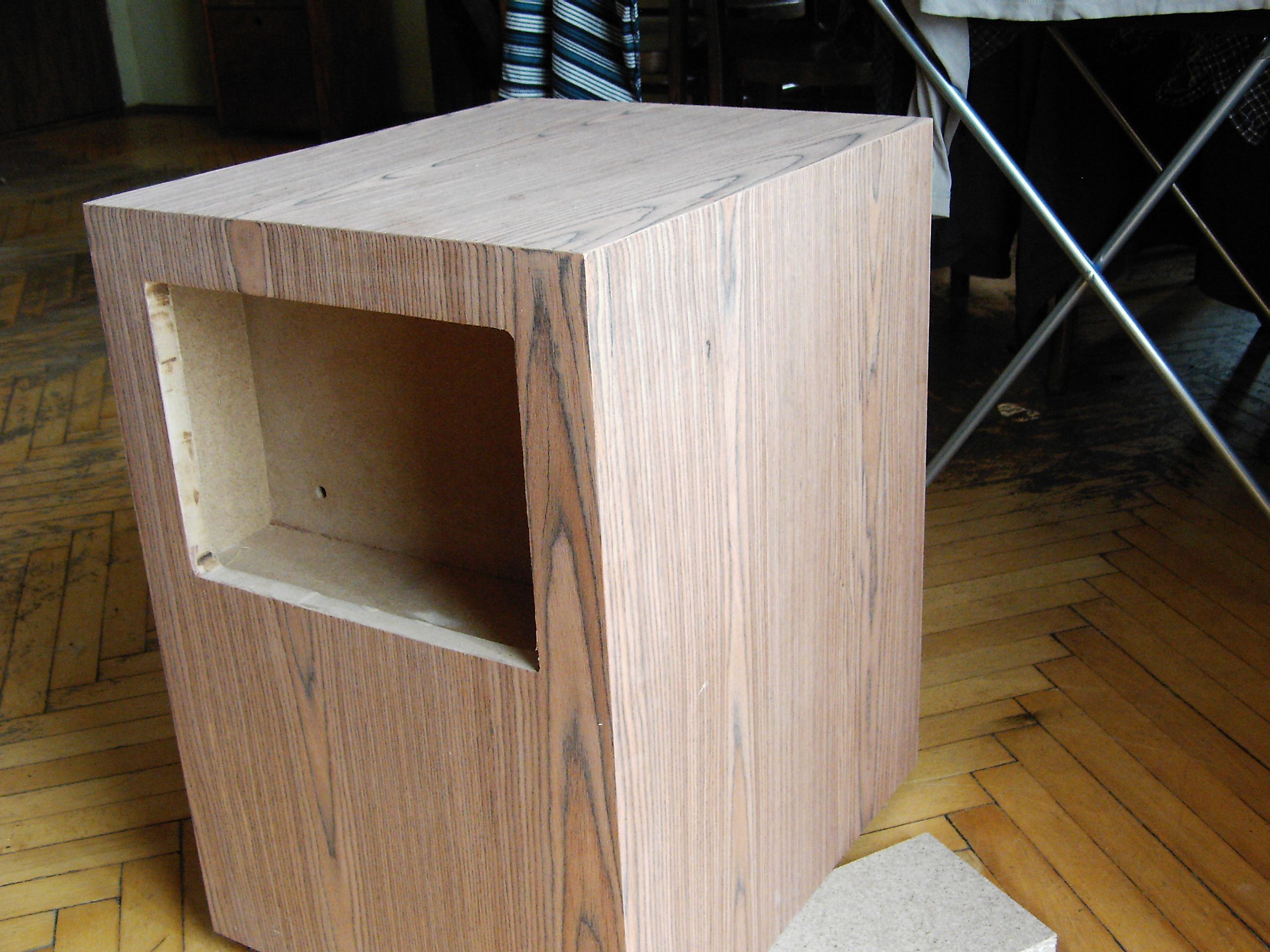

  • Subwoofer jeszcze bez wzmacniacza, wiec w dziale z projektami niedokonczonymi. Glosnik to BSW 124II, moc okolo 300W RMS. Obudowa 46L, b-r szczelinowy 38Hz. Troche wysoko i bede eksperymentowal z przedluzeniem. Na wzmacniacz i filtr jest osobna komora, bedzie tam wzmacniacz Janka 300W. Obudowa z MDF18mm. Przod podwojny. Fornir modyfikowany Palisander Rio z zagloby. Sluchalem go na razie tylko na symasymie i jakims Technicsie wiec nie moge powiedziec jak gra przy pelnej mocy. Na razie jest dobrze. Gra bardzo szybko i nie muli. Pianka juz jest pomalowana na czarno, ale nie ma tego jeszcze na zdjeciach.
    Koszty:
    Glosnik + wysylka - 260
    MDF - 90
    Fornir - 50
    Wkrety, sruby, klej, lakier - 60
    Razem 460. Do tego wzmacniacz, nie wiem jeszcze ile.
    Zdjecia:

    Mam pytanko jaki filtr dolnoprzepustowy zastosujesz do tego wzmacniacza? Pozdro

    Zapewne będzie on już we wzmaku nie prawdaż?

    Nie wiem czy mozna powiedziec, ze bedzie we wzmacniaczu. Bedzie na panelu, ale sam wzmacniacz Janka jest bez zadnego filtra. Najprawdopodobniej bedzie regulowany filtr jaki irek stosuje w panelu do suba na TDA. Do tego regulacja i odwracanie fazy.
