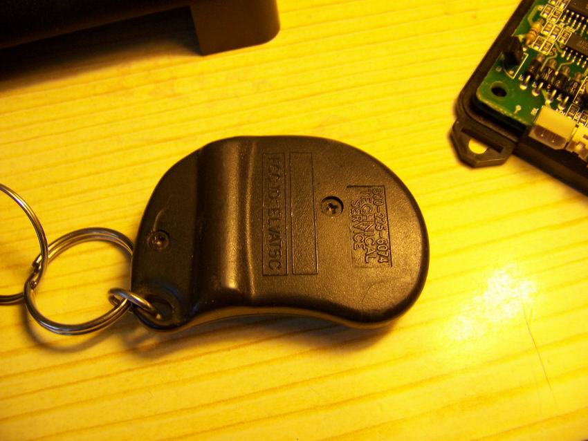

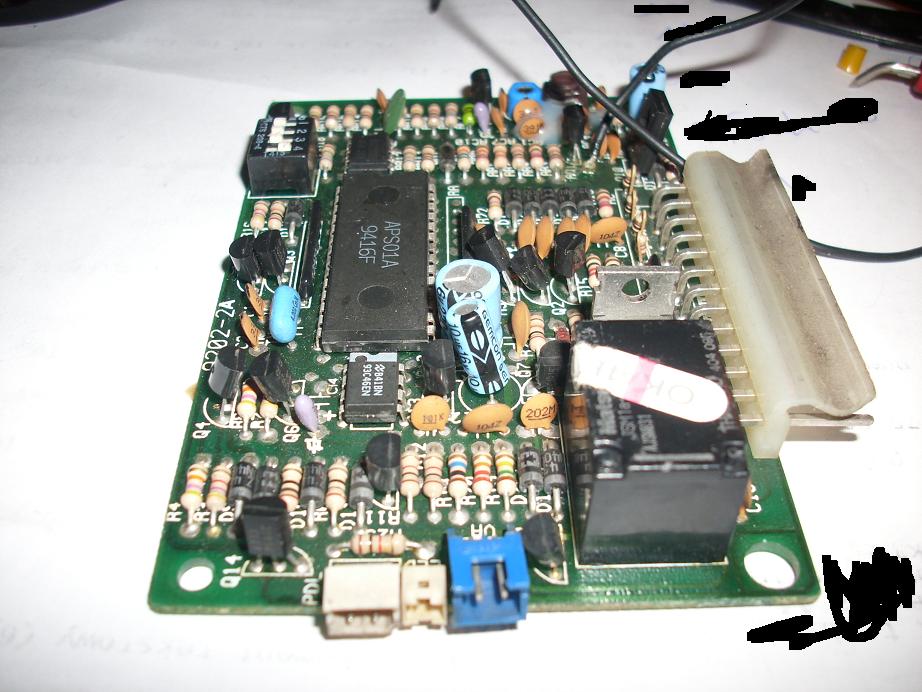

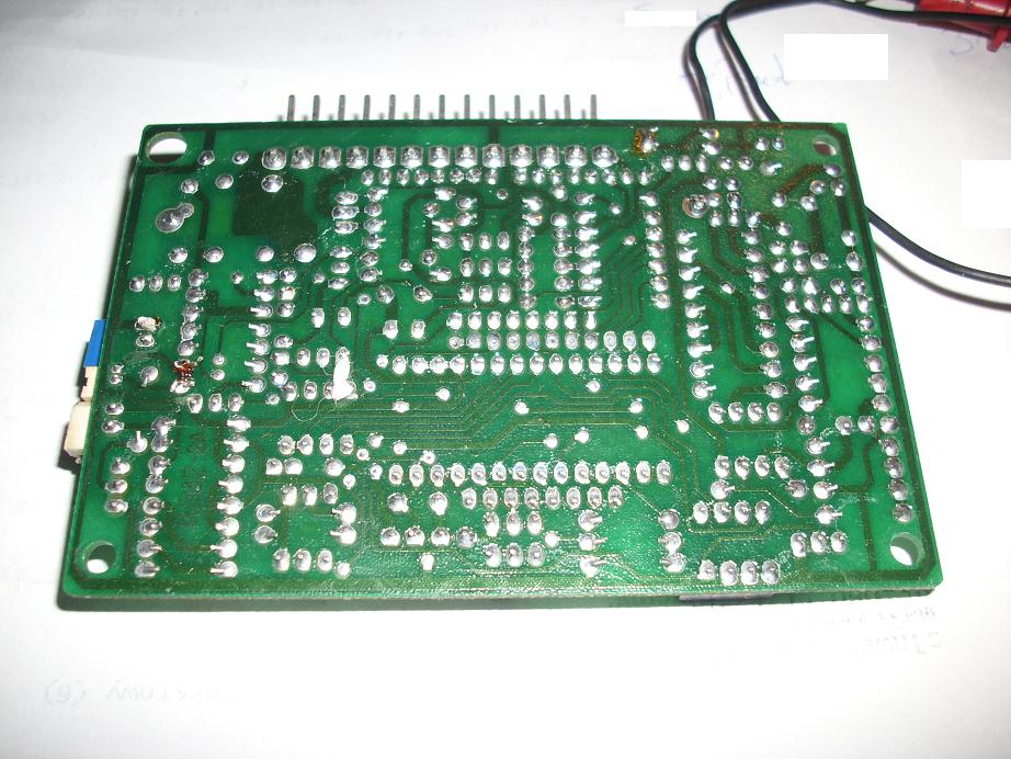

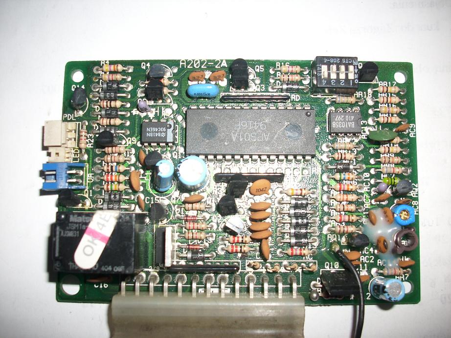

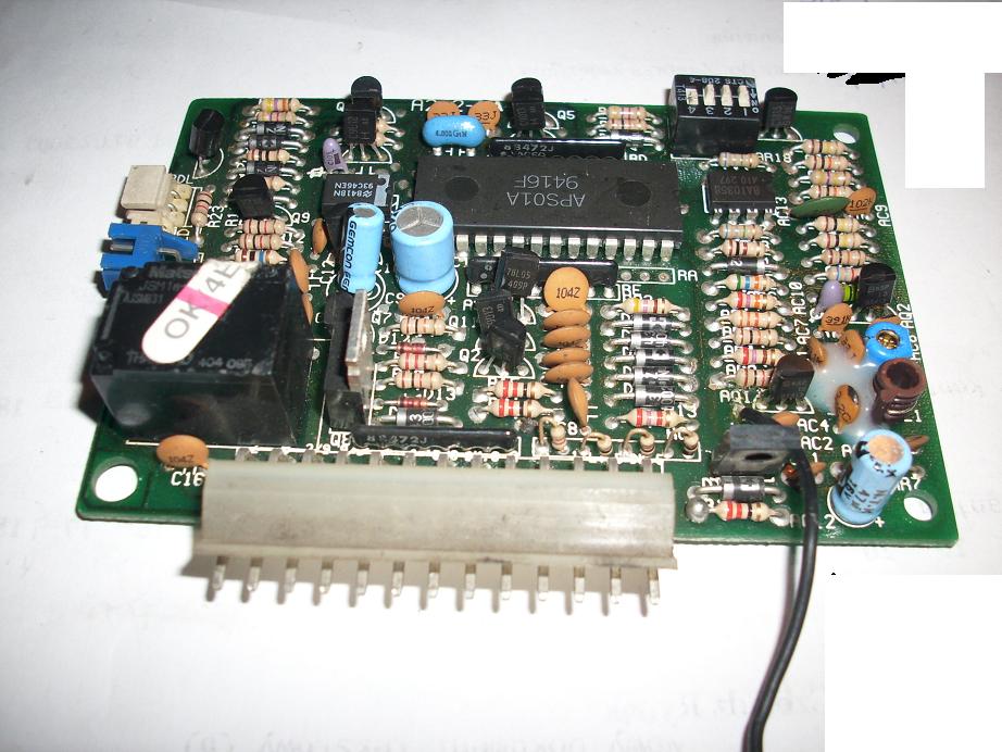

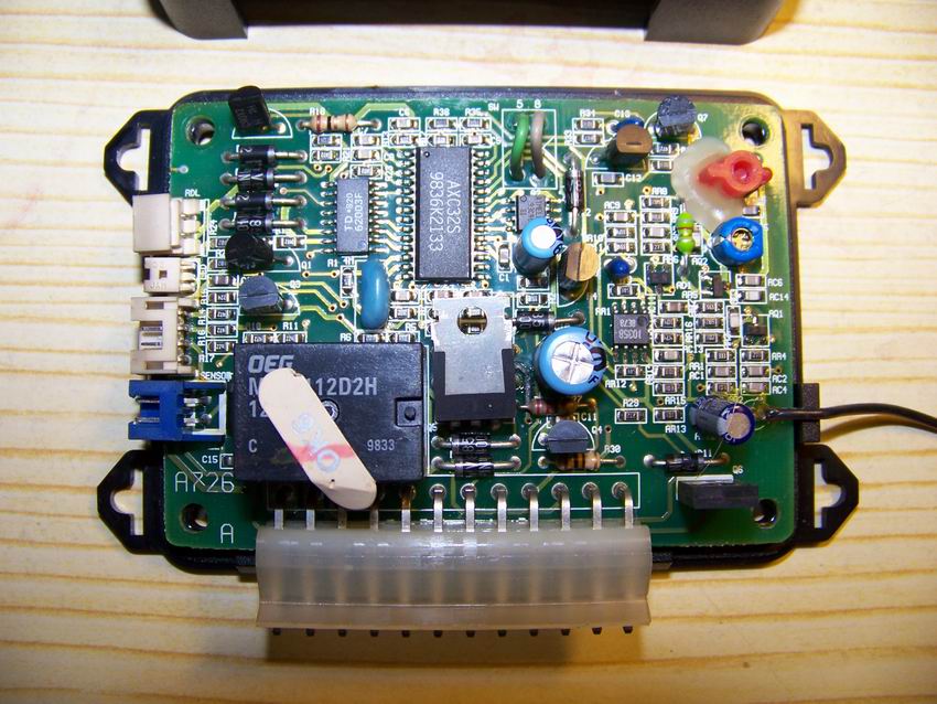

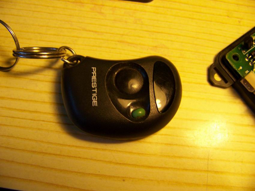

✨ Dyskusja dotyczy identyfikacji alarmu oznaczonego jako A202, którego zdjęcia zostały udostępnione w celu rozpoznania modelu i uzyskania schematu. Uczestnicy potwierdzili, że jest to urządzenie z rodziny Prestige, najprawdopodobniej model APS 200 lub APS 250. Schemat montażu i dokumentacja techniczna są dostępne na forum elektroda.net. W dalszej części rozmowy pojawił się inny alarm, który nie reaguje na sygnały i nie sygnalizuje działania diodą LED. Zaproponowano sprawdzenie stanu baterii w pilocie, działania mikrowyłączników oraz podłączenie pilota do zasilacza 12V z amperomierzem w celu diagnostyki poboru prądu. Zalecane jest również sprawdzenie zasilania centralki alarmowej.
