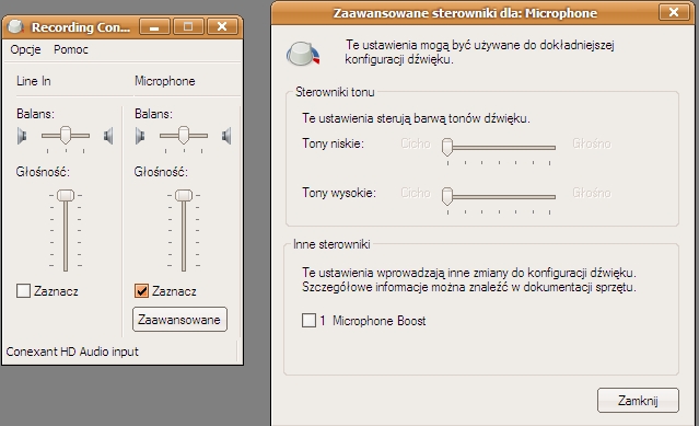

    Przed formatem komputera miałem 2 mikrofony, 1 działał głośno z dużej odległości, a ten 2 działał z mniejszej odległości i wszyscy mnie słyszeli na TeamSpeak/Counter-Strike/Skype! Zrobiłem formata, dawno nie byłem na ts/cs/skype!
    I dziś wchodzę na cs, wszędzie mam na full voice no i żeby mnie usłyszeli to muszę się drzeć i mieć mikrofon przy mordzie.. w panelu mam full wszędzie full!!! mikrofon sprawny , a ten drugi tak samo przy mordzie muszę mieć..!! Gdzie to pogłośnić i czego jest wina?!

    Otwórz menedżer głośności (głośniczek koło zegarka prawym i wybierasz co trzeba), u góry z menu zaawansowane-> sterowniki/opcje zaawansowane.
    Pod suwakiem głośności mikrofonu powinno się pojawić zaawansowane. Klikasz i zaznaczasz +20dB microphone/mikrofon czy coś podobnego odpowiedzialnego za zwiększenie czułości mikrofonu. W każdych sterownikach różnie się to nazywa.

    Takie coś mam :s , suwaczki są zablokowane :|

    Przepraszam, myślałem ze suwaki trzeba przesunąć na 20dB..
    Działa już wszystko ; ))
