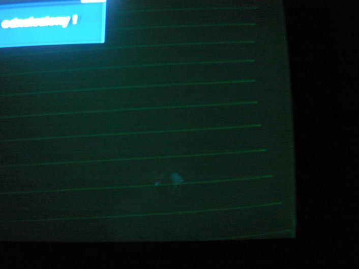

    Witam. Mam problem z philipsem a mianowicie na ekranie są takie jasne linie i od niedawna ekran jak się włączy ciemne tło nie jest czarny tylko brązowy. Co to możne być?? dodam ze trafo już regulowałem jedynie po tym są mniej widoczne te linie.
    https://obrazki.elektroda.pl/59_1227945120.jpg

    DiZMar napisał:
    Co to za napis w górnym lewym rogu ekranu?
    Odłączyłem antenę od tunera zęby cały ekran był ciemny bo nie jest łatwo zdjęcie w nocy zrobić. i wyskoczył komunikat ale to jest nie ważne tylko te linie no i to ze ma być czarne tło a jest jakieś brązowe
    h jaworski napisał:
    Trzeba by sprawdzić napięcia zasilania na kineskopie, na poszczególnych katodach i sprawdzić też kineskop nie przywiera któraś z katod do żarzenia czy do siatki.
    Nie znam się na tym aż tak bardzo ale bez serwisu się chyba nie obejdzie nie?? Ale jak myślicie jest to jakieś poważne uszkodzenie czy nie??
    a i powiedzcie co bym mógł sam w domu zrobić?? co bym mógł sprawdzić ??

    Czyli mam rozumieć, że treść obrazu jest normalna tylko przebarwienie czarnego na brązowo? Dobrze zrozumiałem? Aby znikły linie powrotu należy na trafie WN zmniejszyć G2 a aby była prawidłowa barwa to ustaw kolor na minimum i wyregukuj balans na obraz czarno-biały.

    na trafie jak skręcę tak zęby nie było tych lini to kineskop nie zaskoczy. ale jeszcze jakieś 2 dni temu tło było czarne i tylko te linie były widoczne a teraz jakieś szumy i brązowe tło. Po zgaszeniu światła nie da się patrzeć na ten telewizor bo obraz jest beznadziejny płowe kolory itp
    nie do końca zrozumiałem. zwłaszcza tego "WN zmniejszyć G2"
    Regulowałem trafo są tam dwa pokrętła dolne od napięcia jest oznaczenie plus i minus jest praktycznie do oporu na minus i górne z tego co się zorientowałem to od ostrości obrazu chyba.

    No sorry ale tego tym bardziej nie kapuje elektronikiem nie jestem tylko mechanikiem samochodowym:) powiedziano mi ze można trafo na tych dwóch pokrętłach wyregulować jest to w miarę proste wiec to zrobiłem. Było OK ale się pogorszyło. w domu mam zwykły miernik za 20zł wiec tym nie wiele zdziałam. Tv mam w tej chwili rozebrany. Nie wiem co mogę jeszcze zrobić. trafa się nie da bardziej wyregulować ponieważ jak już wspominałem jak troszkę ujmę napięcia kineskop po wyłączeniu i włączeniu TV nie zaskoczy. Prosił bym o jakaś pomoc ale w prostym języku Smile

    Sprawdź 200V na PK ale:
    mirex napisał:
    Prawdopodobnie przekracza to Twoje możliwości sądząc z tego co piszesz ...
    i z tym w pełni się zgadzam. Zajmij się samochodami, bo zapewne to potrafisz a TV oddaj fachowcowi od TV.
