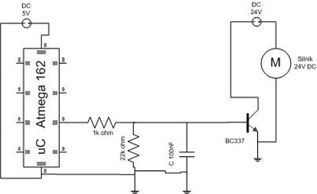

    mam prośbę do elektroników,
    Aktualnie mój testowy układ steruje silniczkiem za pomocą przekaźników poprzez zamykanie obwodu.
    Silniczek zasilany jest 24V prądem stałym i pobiera wg. opisu 250mA
    Problem polega na tym iż układ działa bez restartów do momentu kiedy nie podłącze właśnie w/w silniczka.
    Prawdopodobnie silnik wprowadza zakłócenia na układ mikro kontrolera.
    Dowiedziałem się że można to rozwiązać sterując załączanie się silniczka
    tranzystorem, tyle ze nie wiem jakim i jak :-)
    Czy ktoś mógłby mi przedstawić jakich schemat takiego rozwiązania od strony pinów OUT mikro kontrolera?
    Układ będzie docelowo oparty o ATMEGA162-16PU i będzie sterował kilkoma silniczkami.
    dzięki za pomoc
    PS. udało mi się zrobić jeden schemat - czy to ma sens?
    • Jak wyeliminować zakłócenia w układzie z ATMEGA162-16PU i silnikiem 24V? zal-silnika.jpg (25.19 KB) Musisz być zalogowany, aby pobrać ten załącznik.

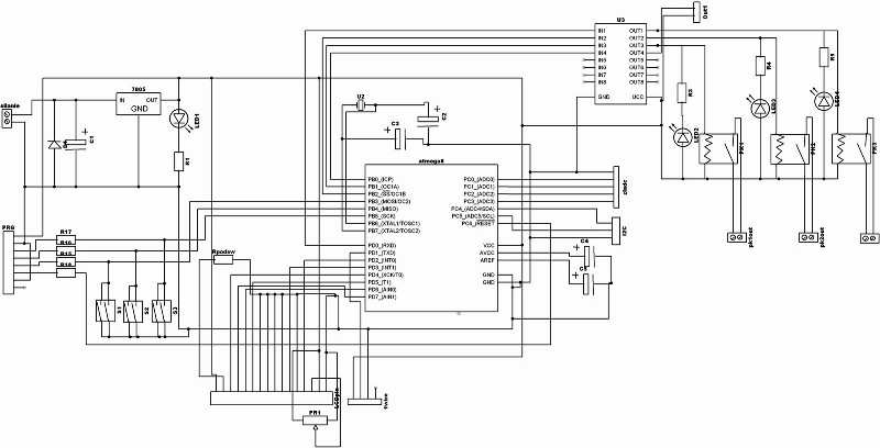

    Aktualnie testuje to na płytce testowej/uruchomieniowej NESTOR'a
    ( sprzedaje je na allegro ) dla Atmega8
    Łatwiej było mi pisać soft do mikro kontrolera na gotowym układzie.
    Teraz soft jest OK więc planuje projekt swojej płytki którą będę bazował na płytce Nestora - stad pytanie
    Potrzebuje na niej zaprojektować parę wyjść sterujących silniczkami.
    Mój układ jednak będzie bazował na sprzętowym RTC i zewn. pamięci oraz module podtrzymania zasilania aby zegarek się nie resetował po stracie zasilania i nadal liczył przez X czasu :-)
    Tu schemat płytki uruchomieniowej.
    Pk1, Pk2, Pk3 zamykają kolejne obwody zasilania z silniczków.
    Aktualnie układ zasilania uC to oddzielny zasilacz 9V.
    Układ zasilający silnik to oddzielny obwód z zasilaczem 24V i silnikiem, obwód zamyka przekaźnik z płytki sterującej.
    Co do silnika.
    Jakie dane podać? Zwykły silniczek 24V DC ( lub drugi 12V ) pobiera 0,15 Ampera (ale wg. pomiaru raczej 0,20 ampera )
    Jeszcze dodam jaki jest problem, jak program załącza przekaźnikiem obwód faktycznego silniczka to po 1, 2 lub 3 załączeniach układ się resetuje i startuje od nowa.
    Jak odpalam układ na w/w płytce, który nie ma nic podpięte do styków przekaźnika to chodzi bez restartu aż do wyłączenia.... i co chwile załącza stycznik i wyłącza cyklicznie ( czyli OK )

    Jak dla mnie, Twój schemat tranzystorowy jest dziwny, a w szczególności fakt, ze masy cyfrówki i silnika względem siebie się zmieniają.
    Zostawiając sterowanie w bazie takie, jak na schemacie silnik połącz w układzie:
    +24V zasilania .... silnik ... kolektor tranzystora i dalej emiter do masy wspólnej dla 24V i 5V. Równolegle z silnikiem dioda podłączona katodą do plusa. Inaczej mówiąc rozetnij obwód kolektora i przerzuć tam silnik, a -24V dołącz do masy komputera.
    Gdyby układ się zakłócał, w obwodzie bazy można dać transoptor i rozdzielić galwanicznie obwody komputera i silnika (najlepiej od razu tak zrobić).

    Bez zbędnych kombinacji:
    1. Z portów mikrokontrolera wychodzisz przez rezystor np. 470 Ω na anody wejść optoizolatora. Katody do masy komputera.
    2. Drugi obwód (silnikowy) galwanicznie odseparowany od komputera (żadnego łączenia mas). Kolektory wyjść optoizolatora przez rezystor do +24V, emitery na wejścia ULN. W sumie przy 250 mA na silnik można kanały ULN połączyć równolegle parami, trójkami, czy czwórkami (sprawdzić jak się grzeją) i to powinno wystarczyć. Żadnych dodatkowych diod nie trzeba, bo są one wewnątrz ULN.
    Oczywiście oba obwody zasilane z niezależnych źródeł.

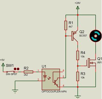

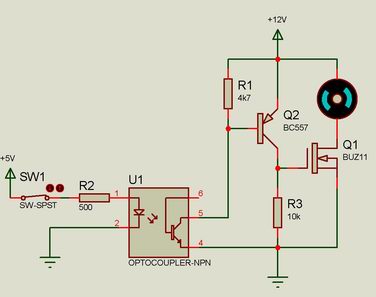

    Przykładowe rozwiązanie:
    BUZ11 wydaje się za duży dla silniczka 250mA ale nawet taki mały silniczek potrafi pobrać ponad 1A przy większym obciążeniu. Mozesz użyć innego, mniejszego mosfeta lub tranzystora NPN ale o prądzie Icemax (lub Idsmax) >1A
    Nie polecam ULN2803 - to są darlingtony ze spadkiem 1,2V na CE co moze się odbić na pracy silniczka.
    Zamiast 12V może być 24V bez zmiany elementów. Wartości R1 i R3 możesz zmniejszyć jezeli wystąpią jakieś zakłócenia (nie powinny). Ponadto możesz dodać jakiś kondensator na samym silniku.
    R2 łaczysz bezpośrednio do uC pomijając oczywiście SW1. Z port AVR można bez problemu wyciągnąć 10-20mA jeżeli jednak miałbyś więcej takich obciążeń to dobrzy byłoby dać dodatkowy tranzystor między uC a R2.

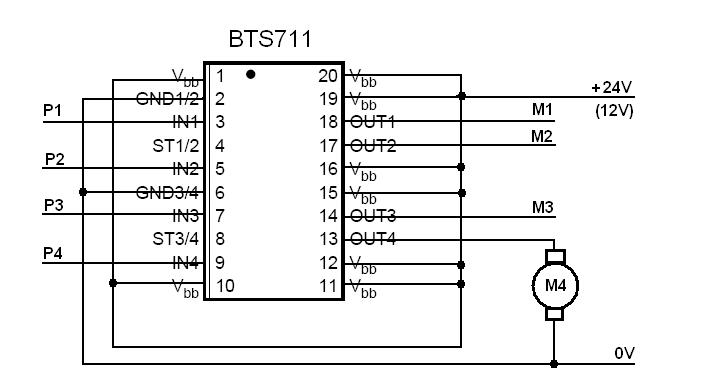

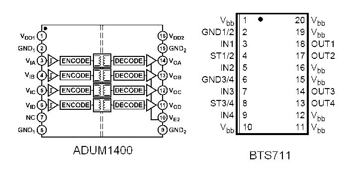

    Jeśli ma być zrobione porządnie i bez rozbudowy sprzętowej, to proponuję na wyjściu czterokanałowe drivery BTS711 (jedna kość na cztery silniki).
    Optoizolator najlepiej Darlington, np. LTV845 (czterokanałowy) itp.
    Tak więc przy pomocy dwóch kości (optox4+driverx4) załatwiamy 4 kanały (jest to znacznie prostsze od budowy układów z elementów dyskretnych). Oprócz oporników na wejściach i wyjściach optoizolatorów (mogą być drabinki), nie potrzeba żadnych dodatkowych elementów.
    Idąc kroczek dalej i używając izolator cyfrowy (np.ADUM) pozbywamy się jeszcze oporników, czyli zostają nam TYLKO 2 scalaki na 4 kanały i mamy zrobiony układ naprawdę porządnie. No ale to kwestia skalkulowania kosztów (w tym również kosztów montażu i uruchomienia ;) ).
    BTS711 datasheet
    ADUM1400 datasheet

    Poprawiony schemat
    W poprzednim poście napisałem, że schemat można zastosować bez przeróbek dla 24V. To nie do końca prawda - napięcie na bramce mosfeta Vgs nie powinno być większe niż 20V. Dzielnik R3,R4 zapewnia tutaj napięcie ok 10V, które otwiera całkowicie większość mosfetów.
    Większa wartość R2 ograniczy prąd portu uC poniżej 2mA co oznacza, że można pominąć dodatkowy tranzystor.
    Co do wyboru mosfeta - dowolny z RDSon<0,1ohma. Napięcie max Uds<100V bo te na większe napięcia mają zazwyczaj większy Rds.
    Transoptor 4n35 i rodzina (36,37..), cny17 przy czym raczej te z większym numerkiem czyli cny17-3 lub cny17-4. Dobry bedzie też cny75, chodzi o to, aby CTR było jak największe przy If=1mA. (przynajmniej 30%)
    Schemat rysowany w Proteus - Isis (wersja demo).

    Dając zamiast R3, dwunastowoltowego Zenera, zapewniamy zawsze te same warunki wysterowania MOSFETA. Licząc prąd diody transoptora, należy uwzględnić spadek na niej, który jest rzędu powiedzmy 2-2,5V.
    Sterowanie silnika przez BTS711
    P1...P4 wejścia z portów procesora lub z transoptora
    Wyjścia ST1/2, ST3/4 służą do sygnalizowania stanów awaryjnych (np zwarcie wyjścia) i można je podać na dodatkowe dwa wejścia procesora.

    Ktrot , ten schemat ma istotny błąd, zaraz po włączeniu optron się spali, chyba że wcześniej padnie tranzystor PNP którym sterujesz.
    W ten sposób przez złącze baza emiter i tranzystor z optrona zwierasz zasilanie.
    Druga rzecz to oporniki w bramce MOSFETa, MOSFETY mają dużą rezystancję ale i dużą pojemność na bramce, jeśli silnik ma być sterowany często lub co gorsze PWMem to MOSFET będzie się grzał.
    Jeśli silnik ma pobierać koło 250mA to można go sterować wprost z ULN2004, jeśli prądy większe to polecam MOSFETy z literką L na końcu sterowane poziomem logicznym wprost z procesora.
    Nie ma błędu. Spójrz do noty katalogowej typowego transoptora:
    Figure 6 i figure 7: http://measure.feld.cvut.cz/groups/edu/osv/4N35.pdf
    lub
    Figure 12 i figure 13: http://www.farnell.com/datasheets/13579.pdf
    Oczywiście w naszym przypadku If zawiera się gdzieś w 1..2mA
    Sądzisz, że 2,5mA wypływające z bazy tranzystora to problem?
    Można dać rezystor np 47k miedzy bazę tranzystora a kolektor tranzystora w transoptorze (co ograniczy prad bazy do 0,5mA) ale celem układu jest eliminacja w jak największym stopniu zakłóceń a te 47k to dodatkowa impedancja zmniejszająca odporność na zakłócenia.
    To na pewno nie jest układ do PWM i bynajmniej nie ze względu na rezystancje w obwodzie bramki, które łatwo zmniejszyć. Lepsze 10k na bramce niz megaom diody zenera, którą ktoś wyżej zaproponował. Co to znaczy często właczany? 10/s ? Nie bedzie się grzał.
    Co do bezpośredniego sterowania mosfeta to zwróć uwagę na temat postu. Tutaj chodzi o separację galwaniczną zasilania silnika i uC w celu eliminacji zakłóceń.

    Krtot masz rację, w tych konkretnych warunkach i przy tych elementach prąd nie zostanie przekroczony, ale jak ktoś wsadzi tam opto z Darlingtonem to może być kłopot, dla czystości rozwiązań proponuję by zawsze w układach z tranzystorami ograniczać prąd rezystorem, tak się poprostu powinno robić.
    Rezystor może być nawet 1K.
    Co do drugiej sprawy, to dobrze zaprojektowana płytka jest podstawą, jeśli po masie będą krążyć prądy które będą skutkować szpilkami napięć na wejściach procesora to nie pomoże nawet optoizolacja. Sam robiłem układy w których nie było optoizolacji a były stabilne, najlepszym przykładem są sterowniki silników modelarskich, dziesiątki A bez optoizolatora, myślę że spoglądnięcie na płytkę takiego regulatora może pomóc w zaprojektowaniu własnej.

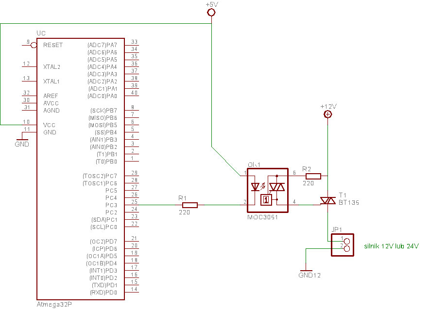

    WojcikW, rozumiem że to rozwiązanie pomijające wykorzystania przekaźnika? dzięki :-)
    Czy przy docelowym wykonaniu kiedy będą silniczki 12V,
    mam zachować galwaniczną izolacje zasilania procesora i silnika ( nie łączymy mas ) oraz podane wartości elementów pozostaną bez zmian?
    I na koniec ( już przed zakupami elementów do układu testowego ), jaki symbol/model U1 z twojego schematu polecasz? Może być np. wersja z 3-4 w jednej obudowie DIP.
    I jeszcze pytanie o BD646, model firmy Siemens posiada wbudowana diodę prostownicza + 2 oporniki.
    http://www.datasheetcatalog.org/datasheet/siemens/BD650.pdf
    Czy ma to wpływ na wykorzystanie Siemens'owego BD646 w tym układzie ?
    dzięki, Marcin

    Podsumowując:
    Pierwszy schemat z rozwiązaniem WojcikW był rozwiązaniem problemu. Po zastosowaniu diod problem ustal, jednak w wyniku uzyskania tylu ciekawych informacji postanowiłem wykorzystać parę w moim projekcie :-)
    Triaki będą załączać 220V, BD silniczki a przekaźniki dodatkowe urządzenia :-)
    Teraz czekam na dostawę części i uruchamiam projekt testowy.
