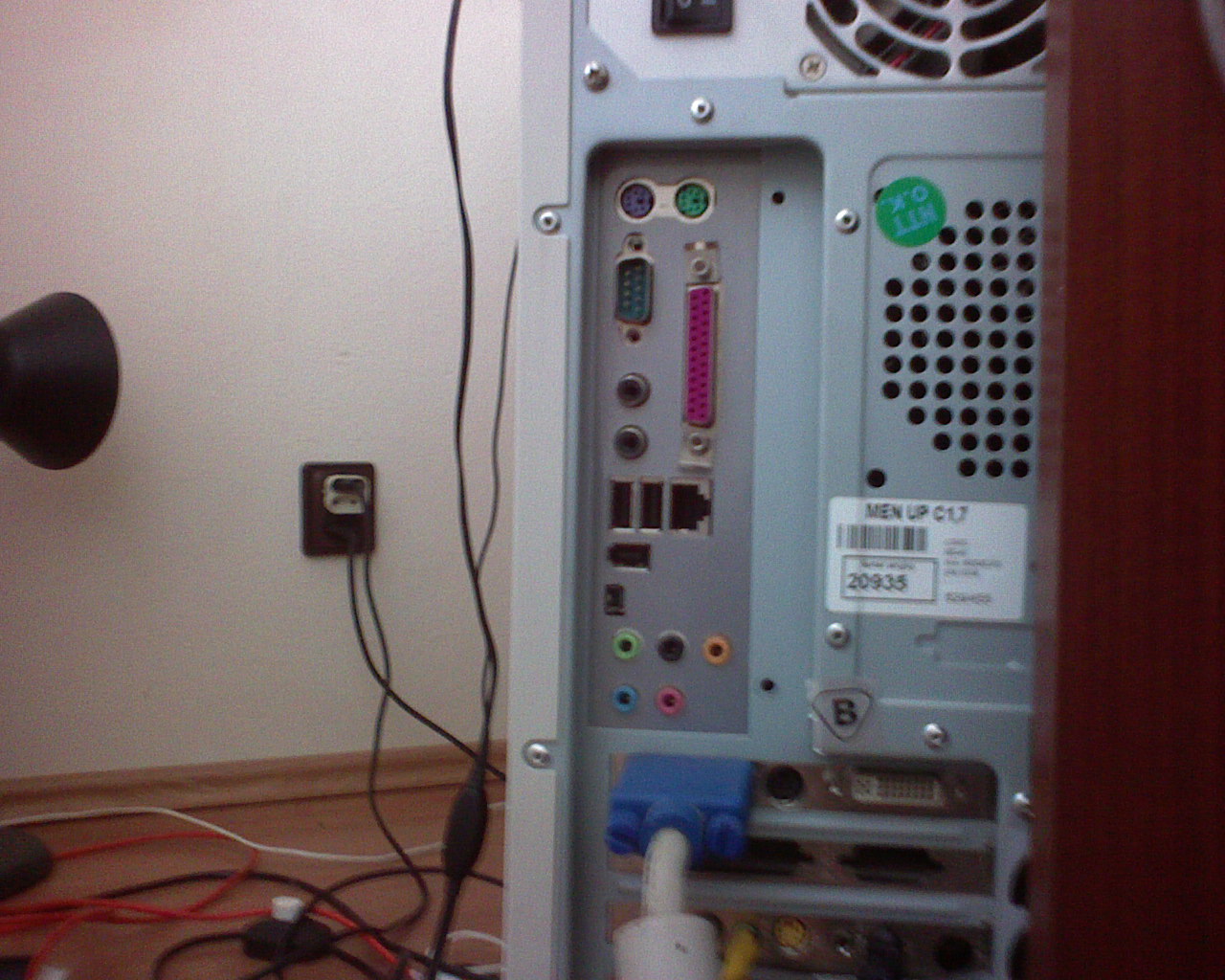

    No dobrze o jakie wyjścia chodzi ? Zrób zdjęcie pokaz "palcem" lub nazwij je. Każda karta może być inaczej zaopatrzona :>

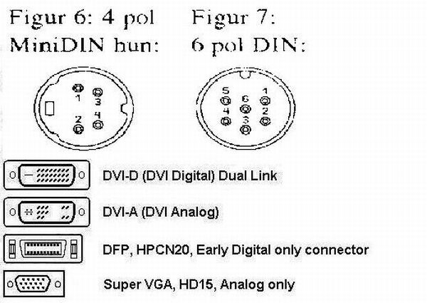

    Najczęściej jest jedno wyście DVI - do podłączenia monitora LCD, jedno wyjście tradycyjne D-sub - do podłączenia monitora CRT oraz jedno wyjście S-Video - do podłączenia telewizora, wyposażonego w takie gniazdo, lub z użyciem specjalnej przejściówki - do telewizora wyposażonego jedynie w złącza RCA (cinch).

    Zrobiłem zdjęcie, ale zanim go umieszczę to upłynie dużo czasu nie nie jestem w tym biegłym.
    Chodzi oto,że zamontowałem tuner TV.
    Był obraz bez dźwięku, a na tym forum dowiedziałem się, że trzeba dorobić kabelek.
    Teraz mam obraz z dźwiękiem, a kiedy nagram film i potem go odtwarzam to brak dźwięku.
    Po zmianach konfiguracji pojawia się komunikat: Brak urządzenia.
    Edit:
    07 Gru 2008 13:33
    Chodzi o małe wejścia okrągłe.
    Do zielonego podłączyłem monitor, a pod nim do niebieskiego tuner TV.
    W monitorze pracuje tylko jeden głośnik.

    Więc pytasz o wejścia/wyjścia karty muzycznej :> co raczej nijako sie ma do karty graficznej. Więc sprecyzuj dokładnie.

    Kartę TV podpinasz pod niebieskie wejście karty muzycznej .
    W opcjach karty muzycznej musisz ustawić że dźwięk będziesz zapisywać z LINE IN .
    Zielone gniazdo to wyjście na złośniki przednie , różowe to wejście mikrofonu .
    Pozostałe dwa są do głośników tylnych , i do centralnego oraz Subwoofera w układzie 5.1
    Wszytko to masz opisane w instrukcji płyty gł . Jeśli jej nie posiadasz to pobierz ze strony producenta , jeśli nie wiesz jaką masz płytę gł. to zainstaluj program Everest lub CPU-Z i tam się dowiesz .

    Z postów mniemam, że korzystasz z głośników w monitorze. Te podłączyłeś dobrze wpinając kabel z monitora do "zielonego" wyjścia na tylnim panelu. Dlaczego jest głos tylko w jednym kanale? Czy zawsze masz tylko dzwięk w jednym kanale? ... Idąc dalej.. Aby mieć dzwięk w tunerze telewizyjnym, zazwyczaj podłącza się sygnał wychodzący ze śledzia (tylni panel) tunera na wejście karty muzycznej, czyli tutaj gniazo "niebieskie". Aby nagrywany materiał z tunera miał dźwięk należy zazwyczaj również w programie do nagrywania wybrać źródło dzwięku, z którego będzie ten dźwięk pobierany :>

    Panowie jesteście wielcy.Działał jeden głośnik bo był urwany przewód (5 minut lutowania).
    Dźwięk znalazł się po konfiguracji programu obsługi tunera TV.
