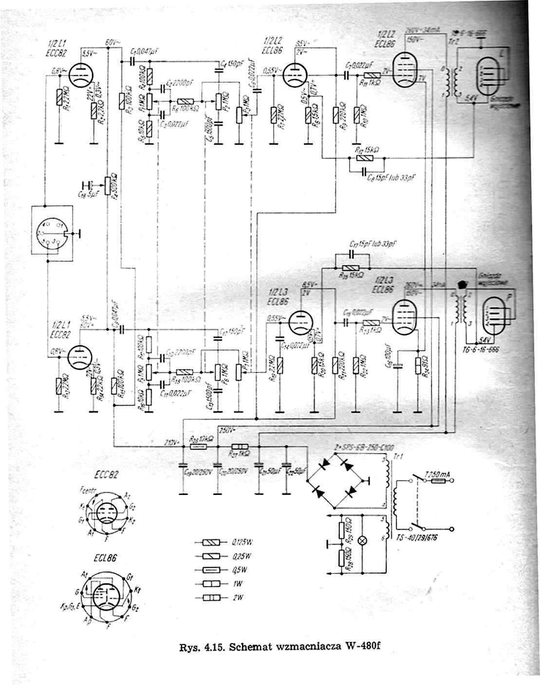

    zobaczmy jak to wygląda na nnych schematach z wykozystaniem tej lampy
    • ECL86Se.pdf (91.42 KB) Musisz być zalogowany, aby pobrać ten załącznik.
  • #19 592895
    batim18
    Posty: 173
    Ocena: 9
    i jeszcze tu
    • Wzmacniacz lampowy na ECL86 - wybór schematu z RiK 7/1972, 4/1969 czy 5/1970? w480f[1].jpg (101.37 KB) Musisz być zalogowany, aby pobrać ten załącznik.
