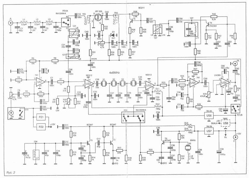

    TRX SSB - kit AVT nr 2310 - proszę kolegów którzy sie tym zajmowali o uwagi z montażu i eksploatacji tego radyjka ... jestem w trakcie montażu i uruchamiania (z elementów dostarczonych w kit-cie) , na razie zmontowałem moduł odbiornika i po za szumem i gwizdami jeszcze nic nie słychać ... ;-) (anteną jest kilka metrów przewodu wywieszonego za balkonem)

    Does somebody have schematic of this kit ? I found errata only...
    Thanks, Vasek
    It`s in enclosure.
