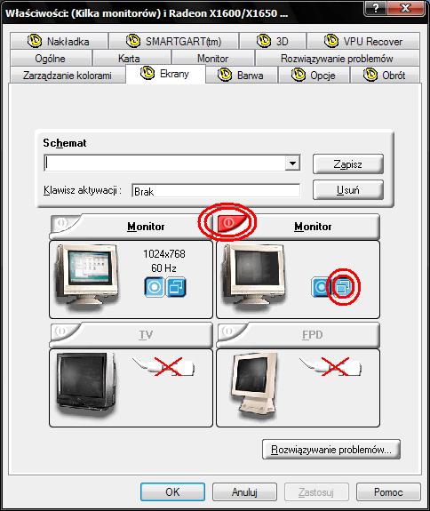

    Witam. Kupiłem dziś kabel euro po jednej stronie, a po drugiej s-video i mini jack. Wszystko podłączyłem, lecz w telewizorze mam tylko dźwięk a nie ma wizji. Telewizor to philips 21pt2684/58 a karta graficzna to radeon x1600pro hdmi agp 256mb. Mam sterowniki omega 3.8.442. Komputer wykrywa telewizor, czestotliwosci odswiezania nie moge zmienic i jest 60Hz, a rozdzielczość mogę zmienić do woli. W instrukcji od telewizora nie ma zadnych wskazowek do podlaczenia do kompa. Prosze o pomoc, bardzo mi zalezy zeby miec dwa ekrany

    Jesli komputer wykrywa TV to w sterownikach trzeba ustawic opcje klonowania (nVidia) badz pojedynczego gdzie glownym jest TV. Obraz sie objawi.

    W panelu sterowania karty trzeba uaktywnić ekran TV.
    Podłączenie telewizora philips do komputera - problem
    (tu jest na przykładzie drugiego monitora)
