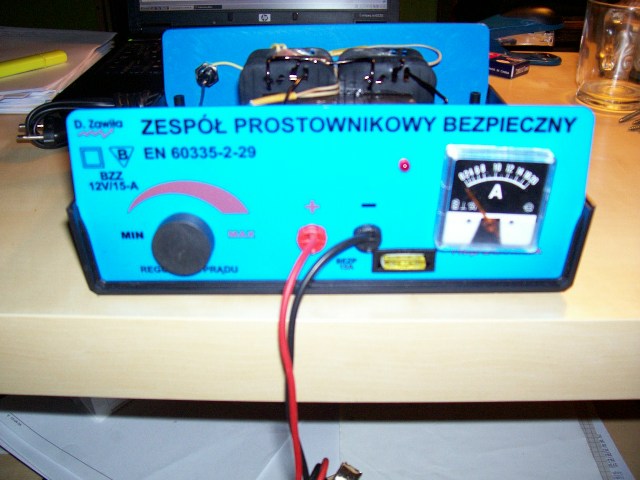

    Dołączam się do prośby. Odkręciłem go na max tzn. owe 15A jak jest na nim napisane...za ok. 30 min okazało się, że padł, co najciekawsze nie spalił się żaden z bezpieczników tylko mostek z ośmioma "takimi czymiś" z napisem 600M MIC co jak sie domyślam są jakieś diody prostownicze. Może ma ktoś taki właśnie prostownik i cyknął by fotke wnętrza, abym mógł to z powrotem uczynić ten niefortunny zakup całością i dowiedzieć się czy działa czy nie...bo nie wiem czy się męczyć z dorabianiem radiatora...może to już szmelc. Pozdrawiam

    Byłem właśnie na giełdzie w Mysłowicach i też sobie taki prostownik kupiłem za 120zł. W sumie koszt trafo i reszty części na pewno przewyższyłby cenę.
    To co Ci strzeliło to diody w mostku prostowniczym. Owszem jest tam ich aż osiem, ale nie ma tam podwójnego mostka tylko po prostu są po dwie diody równolegle. Zapewne z oszczędności, akurat takie miał pod ręką Pan Dariusz Zawiła - producent owego prostownika.
    Kup 4 diody prostownicze z możliwością zakręcenia ich do radiatora lub gotowy mostek prostowniczy zakręcany do radiatora.
    Regulacja natężenia prądu ładowania odbywa się po stronie pierwotnej trafo poprzez prostą regulacje na triaku (?) .
    Niestety zdjęcie niezbyt dobrej jakości za sprawą dziadowskiego cyfraka.
    Instrukcja jak do każdego tego typu prostownika:
    - ładować 10% prądem pojemności akumulatora, np. akumulator 50 [Ah] ładujesz prądem 5 [A] do czasu określonego wieloma wzorami znajdującymi się na elektrodzie lub w google.pl lub do czasu aż wskazówka amperomierza zejdzie do 0 [A] ...
    Poniżej parę fotek tego prostownika:

    Witam ponownie w tym temacie.
    Prostownik ten mam do dziś i do dziś dnia jest cały czas używany, zwłaszcza w okresie zimowym. Ogólnie jest OK, lecz ma pewne wady:
    - jedna dioda prostownicza odlutowała się, poprawiłem
    - oprawka bezpiecznika topikowego dostała luzu, poprawiłem
    - amperomierz ma zakres 0-20 [A]. przydałby się taki do 10 lub 15 [A], bo przy małym prądzie ładowania rzędu 1...2 [A] wskazówka prawie nie drgnie.
