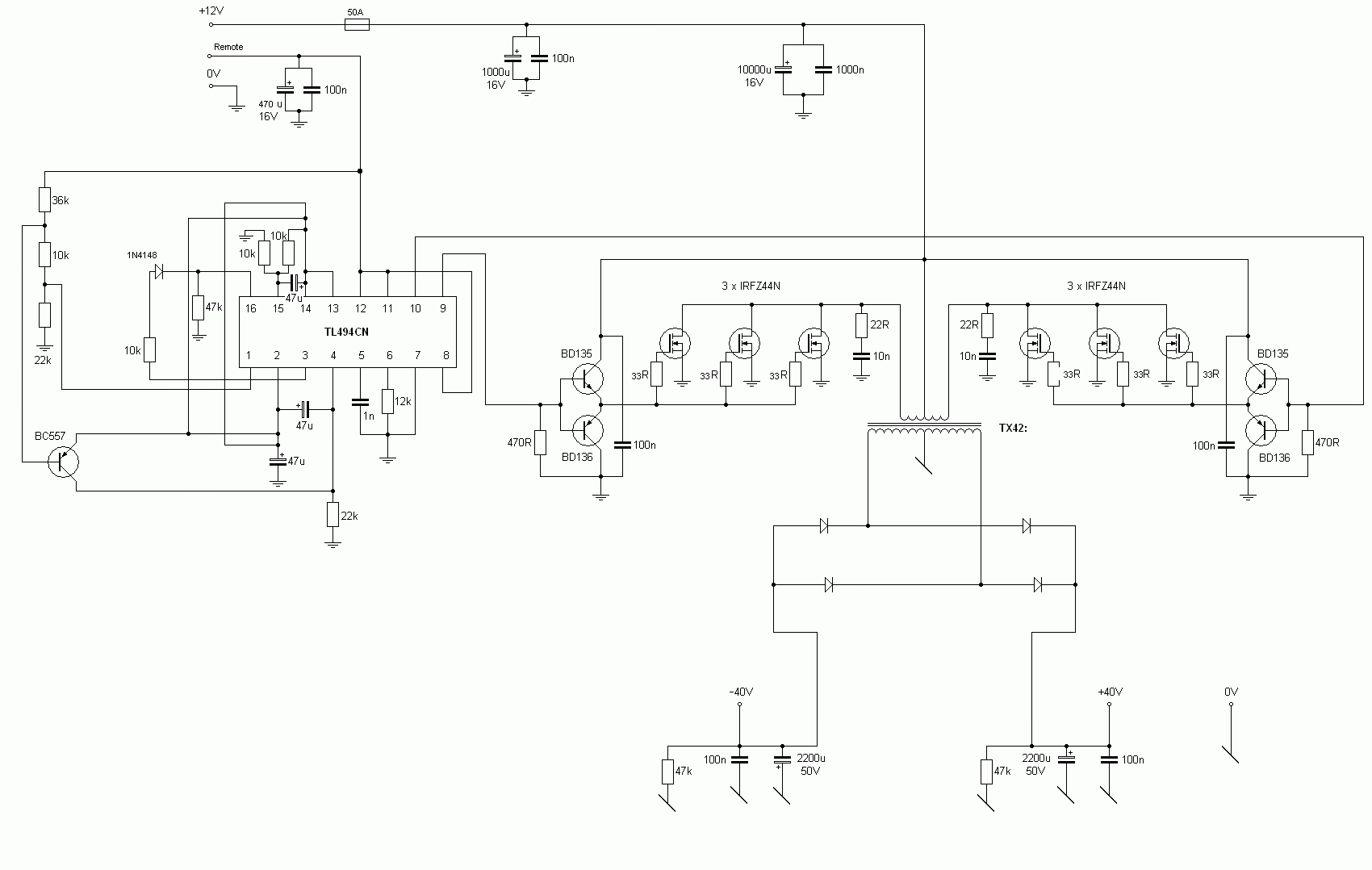

    Witam, chciałbym was prosić o pomoc lub jakieś wskazówki. Zbudowałem przetwornicę według schematu zamieszczonego na 41 stronie tego tematu
    Moderowany przez -RoMan-:
    Stąd: https://www.elektroda.pl/rtvforum/topic535771.html
    przez Qwet'a :) wszystko pięknie ładnie daje napięcia 2x42V ( tak miało być ) ale niestety pod obciążeniem już nie jest tak kolorowo, podłączając 4xrezystor 0.22R 5W każdy z dodatniej gałąź zasilania pobierane jest tylko 0.55A ( gdy prąd jest ustawiony na 25V ) a gdy podepnę pod ujemną gałąź to pobór prądu jest znikomy 0.01 może 0.02 A. Przetwornicę testuję na zasilaczu komputerowym, który daje na 12V około 18A ( mierzyłem ).
    Co może powodować znikomą sprawność przetwornicy ?? grzeją się tylko tranzystory z dodatniej części zasilania.
    ps. trafo jest zimne, w ogóle się nie grzeje. z przetwornicy pod obciążeniem wydobywają się dziwne dźwięki :D

    Witam ponownie, tym razem z nowym asortymentem :) Dorobiłem się wreszcie oscyloskopu ( aktualnie uczę się jego obsługi ) Oscyloskop to DT-516A.
    Postanowiłem ponownie wykonać przetwornicę do zasilania wzmacniacza w aucie, miało to być holton 400W ale chyba skłonię się do 200W wersji tego wzmacniacza.
    Przetwornicę wykonałem według tego schematu :

    transformator nawinięty na rdzeniu TX42 pierwotne 2x4 zwoje (2x24 druty) wtórne 2x11zwoi (2x8 drutów )

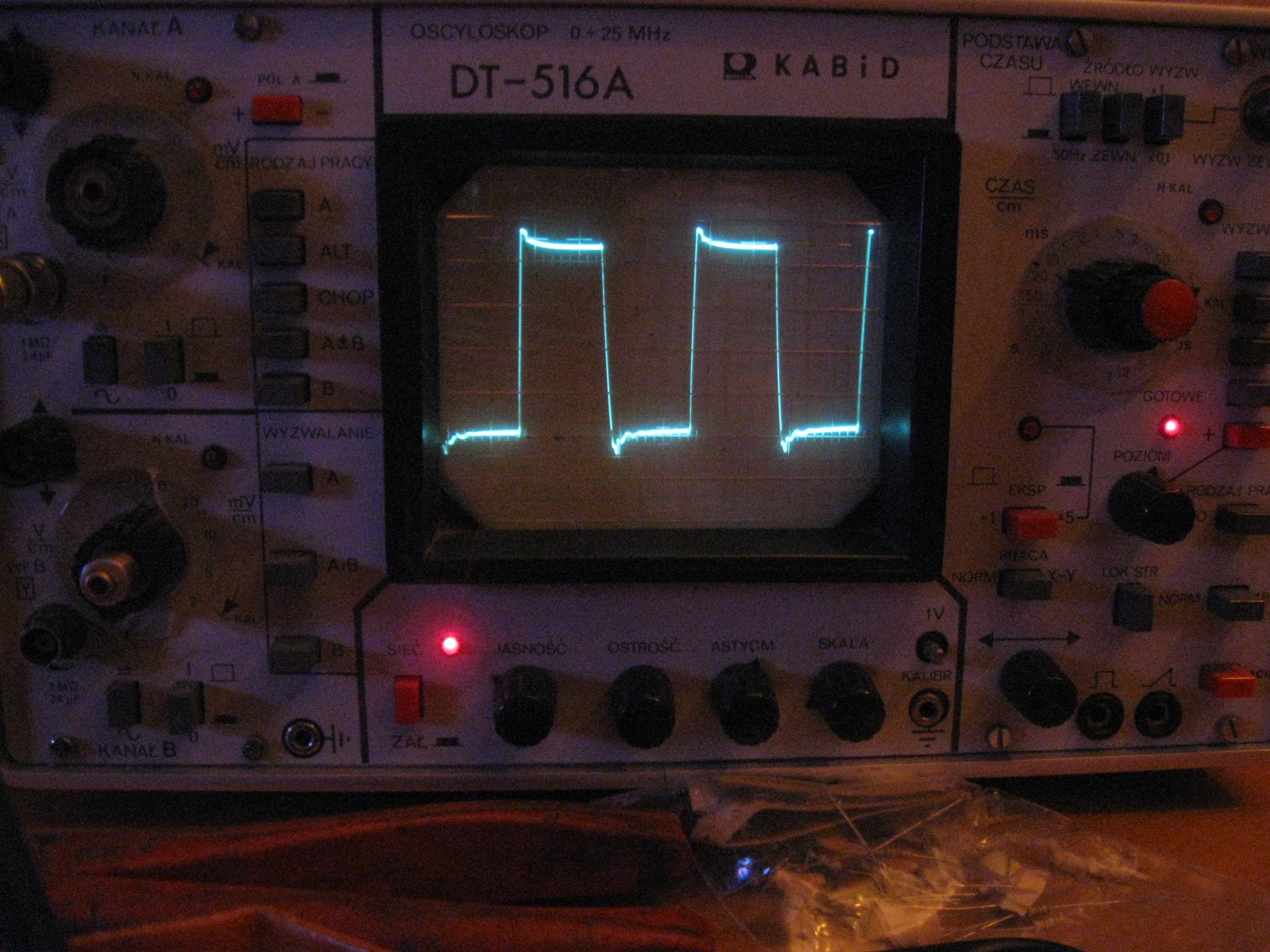

    nie mam jeszcze jak wytestować tej przetwornicy, tak wygląda wykres na drenach bez obciążenia :
    Niska sprawność przetwornicy 9osiol9 - grzejące się tranzystory, dziwne dźwięki
    Jak ten wykres przybliżyć do prostokąta ?? i czy to dobry wynik czy zły ??
  • #22 6788471
    -RoMan-
    Posty: 8779
    Pomógł: 766
    Ocena: 407
    Przede wszystkim sprawdź, czy sonda oscyloskopu jest poprawnie skompensowana. Bo wygląda, że nie bardzo.

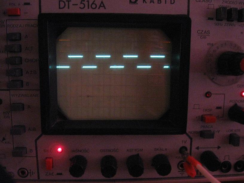

    tak wygląda wykres podłączonej sondy do kalibratora :
    czyli chyba jest dobrze skompensowana

  • #27 6797578
    9osiol9
    Posty: 100
    Pomógł: 2
    dodatkowy gasik nic nie dał, sprawdzałem
  • #28 6797659
    Ptolek
    Poziom 36  
    Posty: 3224
    Pomógł: 318
    Ocena: 271
    Jakaś dziwna ta sonda. Wygląda jak krokodylek. Krokodylek to nie sonda :) Może jest tam jeszcze coś poza zdjęciem, czego nie widać.
    Przebieg z drobnym ząbkiem to nie jest coś, czym należy się martwić. Gasik tu nic nie da i nie jest potrzebny, jeżeli przebieg naprawdę tak wygląda (i nie ma dużych szpilek przy różnym obciążeniu).

    Mnie trochę zaskakuje liczba zwojów uzwojenia wtórnego - jakie napięcie masz zamiar uzyskać?
