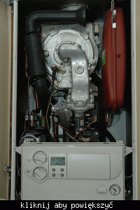

    Używam pieca Vaillant ecoTEC VU 196-2.
    Zamontowany i uruchomiony 08.2002 r., ostatni przegląd i wymiana uszczelki komory spalania 07.2007 r.
    Vaillant ecoTEC VU 196-2 - Wyciek wody z obudowy komory spalania, osad i wilgoć Vaillant ecoTEC VU 196-2 - Wyciek wody z obudowy komory spalania, osad i wilgoć
    Z powodu niskich temperatur, piec pracował intensywniej niż zazwyczaj. Wczoraj zauważyłem, że z obudowy dołem kapie woda.
    Po zdjęciu przedniej osłony i obejrzeniu wnętrza stwierdziłem następujące objawy:
    Woda najprawdopodobniej wydostaje się z obudowy komory spalania, nie wiem, czy używam prawidłowego nazewnictwa. Z lewej i prawej strony widać osad i wilgoć.
    woda sączy się kropelkami po tylnej ściance:
    [Vaillant ecoTEC VU 196-2 - Wyciek wody z obudowy komory spalania, osad i wilgoć
    i spływa do zagłębienia w dolnej części obudowy pieca, a po jego wypełnieniu wydostaje się na zewnątrz pieca.
    Proszę osoby, które spotkały się już z podobnymi objawami o radę, czy samemu da się coś z tym zrobić i jak to zrobić.
    Jeżeli nie jest możliwe naprawienie we własnym zakresie, to co może być uszkodzone i jakie mogą być koszty naprawy: orientacyjnie ile za części i ile za robociznę.
    Wyciek jak na razie jest niewielki ale zdaję sobie sprawę, że należy jak najszybciej dokonać naprawy.
    Bardzo proszę o porady.
    Pozdrawiam,
    fascynat

    Zobacz, czyt przypadkiem nie kapie z powietrznej części przewodu spalinowo-powietrznego i nie spływa po wymienniku na dół. Sprawdź też, czy woda nie leci na wentylator - jego zalanie będzie cię kosztowało parę stówek.

    Wróciłem z pracy i sprawdziłem przy pomocy lusterka na wysięgniku tylną część pieca.
    Po dokonanych oględzinach, na 99% jestem pewien, że przyczyną wycieku wody jest nieszczelność pomiędzy połączeniem głównego wymiennika ciepła, a przyłączem przewodu przewodu spalinowo-powietrznego (posługując się terminologią z poniższego rysunku - mam nadzieję, że prawidłowo).
    Nie znalazłem niestety rysunku pokazującego budowę kotła od tyłu.
    Przewód spalinowo-powietrzny widoczny na górze rysunku (13), schodzi w dół za głównym wymiennikiem ciepła (12) i łączy się z nim centralnie z tyłu.
    Zaznaczyłem to na wszelki wypadek, orientacyjnie, czerwoną strzałką na rysunku.
    Na krawędziach okrągłej, chyba gumowej uszczelki, są widoczne ślady osadu i ślady po wodzie. Wg mnie na 99% to właśnie jest przyczyną wycieku.
    mauri_b wielkie dzięki za naprowadzenie mnie na ten trop, jakoś sam nie wpadłem na to, żeby obejrzeć główny wymiennik ciepła od tyłu.

    fascynat, strzałka wskazuje na miejsce wejścia rur do wymiennika, a nie na połączenie przewodu powietrzno-spalinowego z wymiennikiem. Sprecyzuj miejsce wycieku, a będzie można coś więcej powiedzieć.
    Przewód spalinowo-powietrzny widoczny na górze poprzedniego rysunku (13), schodzi w dół za głównym wymiennikiem ciepła (12) i łączy się z nim centralnie od tyłu.
    Ta strzałka to może rzeczywiście niefortunnie narysowana ale inaczej w prosty sposób się nie dało.
    Załączam nowe zdjęcia. Mam nadzieję, że teraz nie powinno już być wątpliwości w połączeniu z opisem który dodatkowo zamieściłem.
    Dodam jeszcze, że uszczelka znajduje się na wysokości pokazanej przez strzałkę na zdjęciu po lewej ale po przeciwnej stronie (od tyłu) tego właśnie wymiennika ciepła. Szczegóły na zdjęciu po prawej.

    ZAjrzałem do katalogu częśći - niestety będziesz musiał wymienić cały kolektor spalin wraz z uszczelnieniem - koszt netto 272 zł + robocizna myślę gdzieś 150 zł netto + dojazd.

    Wg katalogu można kupić samą uszcelkę, le do już zmienionego kolektora - do tego starego nie będzie pasowała. Kupic można tylko w serwisie - znajdziesz swój lokalny serwis na stronie vaillanta. Nr katalogowy kolektora: 076560 Kolektor spalinowy z poz. 07, 17 272,19 PLN
    Pozycja 17: Uszczelka (wymiennik-kolektor spalinowy) Uwaga! uszczelka pasuje tylko w połączeniu ze zmienionym kolektorem spalin 37,71 PLN

    Podejrzewam, że zmieniono konstrukcję kolektora spalin, dlatego nie są dostepne części do starego typu. Tak samo nie dostaniesz uszczelki komory spalania starego typu - silikonowej, tylko tą nową, grafitową. Szczerze Ci powiem, że nie miałem takie awarii, nie rozbierałem tego od tyłu, także nic więcej nie moge powiedzieć. Nr katalogowy uszczelki nic ci nie da, bo ona ma inny profil w stosunku do tej starej. ale proszę: 981306
