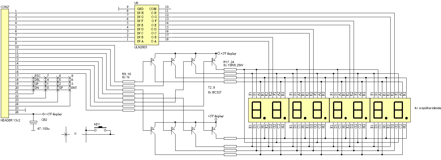

    Załączam fragment większego schematu, w którym sekwencyjnie sterowany jest wyświetlacz LED ze wspólną katodą. Katody sterowane są poprzez układ ULN2803, zaś anody przez tranzystory PNP. Układ ten współpracował z portem 8255, ale można podpiąć go również bezpośrednio pod '51 (trzeba wtedy dodatkowo podciągnąć port sterujący układem ULN2803 do +5V przez rezystory 2k2) lub AVR. Aby nie było widać migotania zaleca się żeby częstotliwość wybierania wynosiła min. 75Hz na jedną cyfrę, czyli trzeba użyć przerwań z częstotliwością min. 600Hz.

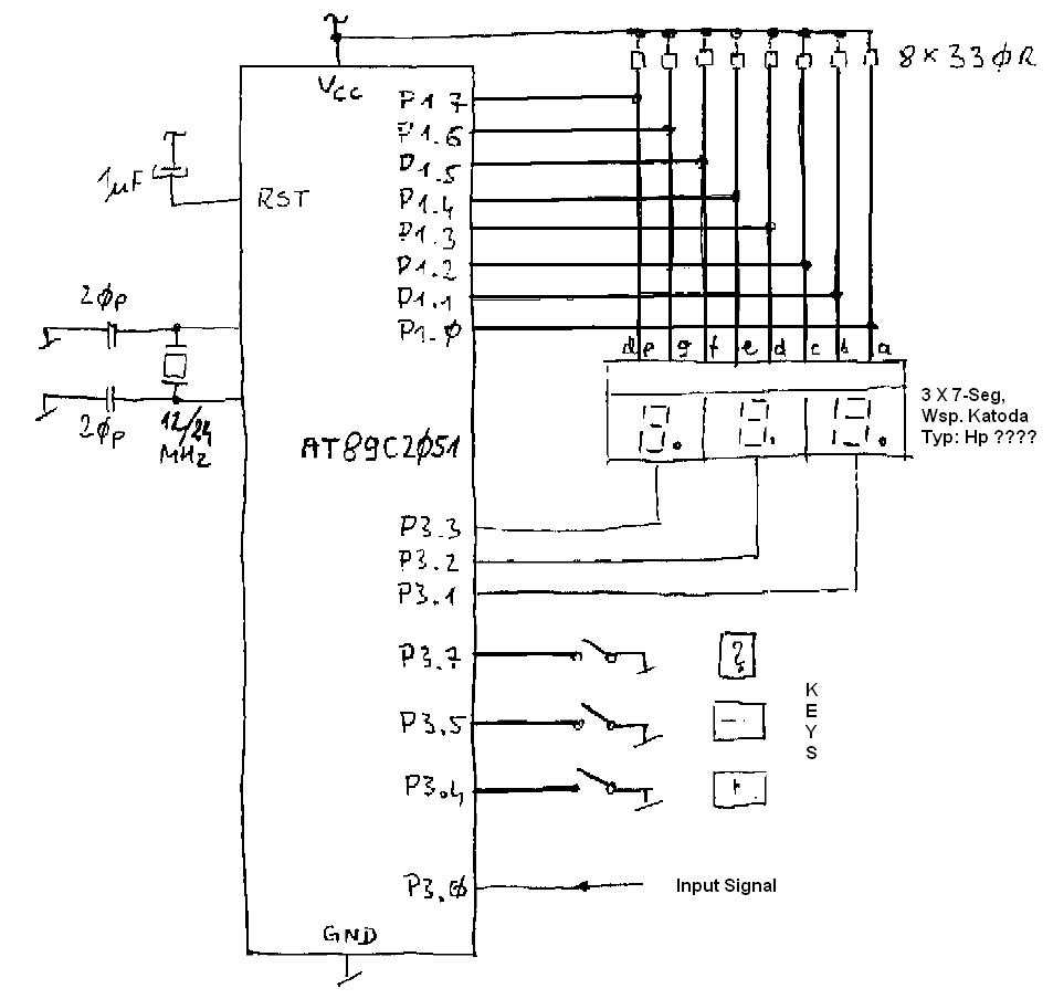

    Moze schemat konkretnego ukladu dynamicznego wyswietlania LED rozjasni sprawe.
    Program w Tse jest fragmentaryczny, bo wycialem z niego caly niepotrzebny program lapania i obslugi sygnalow DCF77, a pozostawilem procedure wyswietlania bufora na 3-pozycyjnym wyswietlaczu 7-segmentowym.
    Wszystkie zmienne sa podeklarowane, i funkcje dodatkowe tez sa.
    W zasadzie moznaby nawet skompilowac i uruchomic ten programik i powinien dzialac, ale zalaczam go tylko dla celow demonstracji tego w jaki sposob mozna wplesc obsluge wyswietlacza w program glowny bez uciekania sie do cyklicznego przerwania.
    Funkcja main() bedzie sie krecic w kolko trafiajac co jakis czas na obsluge wyswietlacza. Jesli obieg petli bedzie krotszy niz 3ms, to na kazdy wyswietlacz przypadnie po okolo 100 cykli ON/Off w ciagu kazdej sekundy i nie bedzie mrugania.
    pozdrawiam, Y E G O

    Szczerze mowiac jestem zwolennikiem wieszania takich rzeczy na przerwaniu.BTW:czy te porty P3.3,2,1 sa w stanie utrzymac prad rzedu 100mA ktory poplynie po wysterowaniu wszystkich ledow w danym segmencie ?

    Mozna przez wszystkie porty razem puscic sumaryczny prad 80mA, o ile sie nie myle. A na pojedyncza noge chyba przypada po 20 mA.
    Zawsze mozna dac bufory pradowe. kiedys Cemi robila takie pod nazwa UL1121. Cztery sztuki tranzystorow NPN z oporami w bazach. Ic <=60mA,
    albo ULN 2003, albo jeszcze cos innego. Wybor jest spory.
    W ukladzie, ktory podalem powyzej za przyklad, display jest tyci tyci i prad katody wynosi okolo 40 mA w porywach. HP robil dosc wydajne wyswietlacze. Szkoda ze w czasie przeszlym :cry: .
