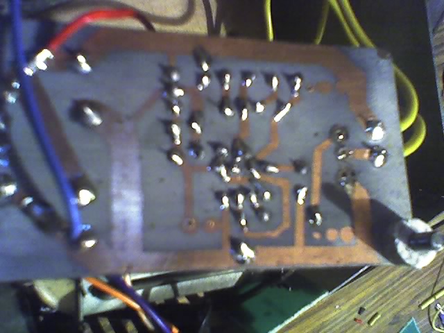

    Witam. Przedstawiam moją pierwszą udaną konstrukcję WN. Jest nią generator WN, którego schemat został zaczerpnięty ze strony www.mylab.pwii.pl . A więc konstrukcja jest raczej wszystkim znana. Kilka zdjęć poniżej: (Z góry przepraszam za słabą jakość zdjęć, ale robiłem je telefonem). Obudowę wykonałem ze starego zasilacza ATX od "zabytkowego" już kompa :) . Niepotrzebne otwory zaślepiłem płytkami bakelitu. Na przodzie dodałem jeszcze żółtą diodę LED, sprawdza ona sprawność mostka prostowniczego i trochę poprawia wygląd "panelu".

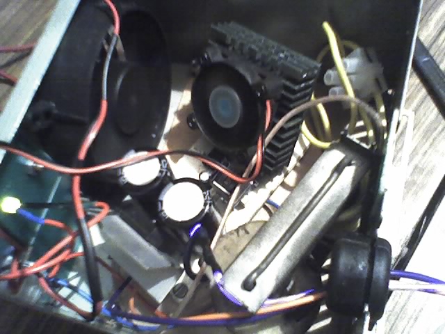

    Dodałem również 2 wentylatory, ponieważ wszystko strasznie się grzało, a najgorzej IRF.
    Czekam na opinię, proszę o wyrozumiałość, ponieważ jest to moja pierwsza konstrukcja DIY.
    Kolejna lampa plazmowa ;)
    Płytka w rzeczywistości wygląda lepiej niż na zdjęciu.

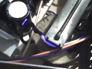

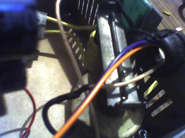

    Trafo WN.

    Widok od góry na pracujące elementy.

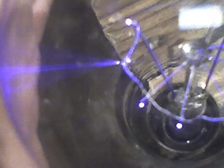

    Na tym zdjęciu widać jak WN przebija izolację kabla, ciekawie to wygląda.

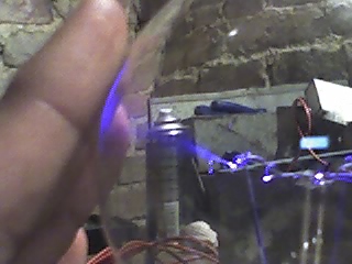

    Kilka zdjęć samej żarówki:

    Trafo zasilające jest osobne, z mojego zasilacza warsztatowego. Co do poboru prądu to powinieneś dać około 4A, ja ten efekt uzyskałem przy podanym napięciu 6V do generatora, większego nie daję, bo cierpi IRF. Efekty są niezłe jak na napięcie 6-7V, co by był przy 12.

    No więc tak konstrukcja jak konstrukcja całkiem ładna ale widać że to Twoje pierwsze HV . Jak robi Ci się niebieska poświata koło kabli to już masz upływ prądu i z czasem się przebije. Ja kiedyś robiłem bardzo podobną lampę i też w obudowie od zasilacza komp. z tym że ja zmieściłem tam jeszcze trafo ok.150W i było strasznie ciasno i właśnie przez takie przebicia poszedł kilka razy dym (ale fajnie się dymiło chociaż). Więc tam musi być wszystko bardzo dokładnie poizolowane.

    A więc przez te przebicia, to faktycznie MOSFET ulega zepsuciu, teraz wszystko zaizolowałem, wcześniej zostawiłem to zjawisko, bo chciałem zademonstrować to na konkursie fizycznym, i ciekawe było przebicie izolacji przewodnika.

    Sądząc po zdjęciach, też uważam że lampa wymaga regulacji częstotliwości i wypełnienia, najlepiej testować od razu z podłączoną żarówką. Inaczej zachowuje się trafo z bańką szklaną i inaczej w zwarciu HV - GND "na sucho". Pozdrawiam.

    Ten generator wysokiego napięcia na NE555 to najgorszy układ jaki widziałem. Lepszym generatorem jest ZVS Flyback zasilany z napięcia 12V, który ma znacznie większą sprawność.
  • #20 4525811
    michal2666
    Posty: 478
    Pomógł: 7
    Ocena: 1112
    Zależy do jakich celów generator jest potrzebny. ZVS nie nadaje się do lamp plaznowych, ma niskie napięcie wyjściowe i bez dużego obciążenia nie pracuje dobrze w takich układach. Można go stosować wszędzie tam gdzie potrzeba dużego prądu, w lampach to jest nawet nie wskazane.

    pawel-elo Najprawdopodobniej przegrzewałeś tranzystory, one muszą mieć koniecznie wentylator.
    A co do mocy to na zdjęciach słabo wyszło. Lepszy jest filmik:

    Niechwaląc się moje efekty uzyskane też byly lepsze, w takiej żarówce to bez problemu szły iskry same do szkła a były one takie same jak u Ciebie kiedy Ty dotykasz żarówki....u mnie łuk przebijał ok 1cm ze szkła wiec spoko. Zasilanie 24V 0,5A. Ne555 + IRFP450+ trafo z Rubina iskra do masy ok 4 cm

    Już ją poprawiłem. Wyregulowałem potencjometry. Częstotliwość na wyjściu to zaledwie 12,5 kHz. Ale to i tak największa jaką uzyskałem. Efekty lepsze o jakieś 70%.
