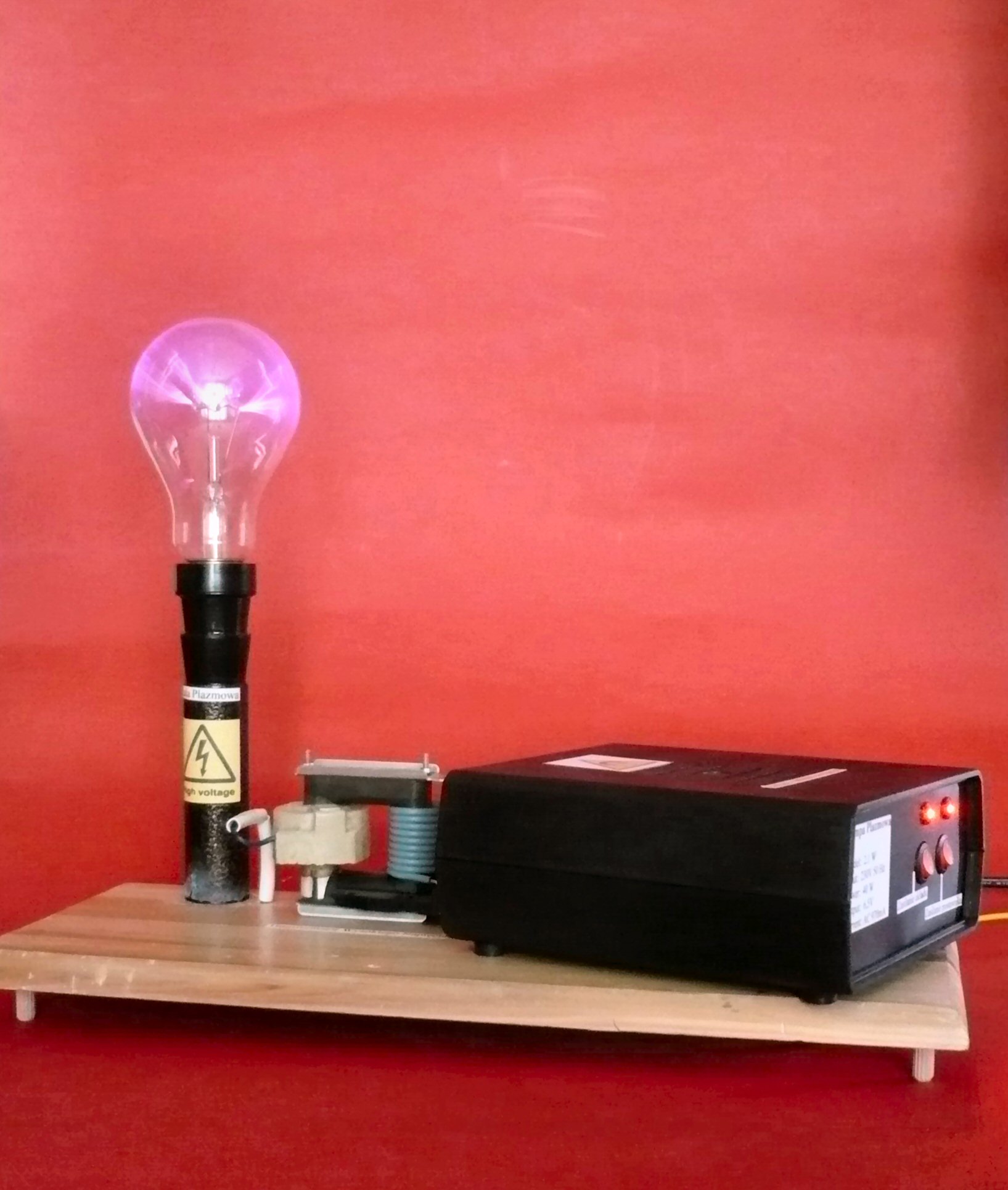

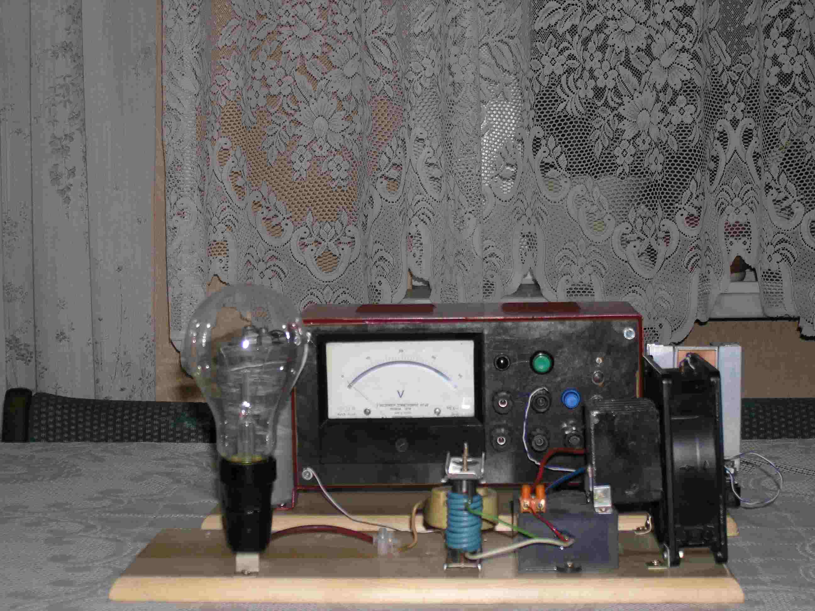

    Moja pierwsza lampa plazmowa składała się z wielu części zamontowanych na kilku płytach drewnianych. Napewno powszechnie znany generator opierał sie na IRF-ie. To była pierwsza konstrukcja przy pomocy której wykonywałem rózne doświadczenia. Wyglądała ona tak:
    Moja Lampa Plazmowa
    Była ona niezbyt ładna wszystko miała na wierzchu, układ był mało wydajny IRF-a trzeba było chłodzic starsznie się grzał. Wiec postanowiłem to wszystko wykonac ładniej. Wszystko zapakowałem do ładnej obudowy wykonałem nowy bardziej rozbudowany układ wg schematu
    Moja Lampa Plazmowa
    Wydajnosć zwiekszyła sie znacznie, urządzenie zostało estetycznej wykonane i wyglada obecnie tak:

    Jakiego transformator WN użyłeś?
    Czyżby z OTV Rubin?
    Z doświadczenia wiem, że transformatory WN z tych odbiorników TV są bardzo dobre.
    Jaki prąd pobiera lampa? Swojego czasu też robiłem aplikacje z NE555 + MOSFET + transformator WN z OTV Rubin. Całość pobierała mi około 5A.
    PS Zalecam dać równolegle do uzwojenia pierwotnego transformatora starter ze świetlówki. Jak dobrze widzę, tranzystor to IRF640. Jego napięcie Vdss to 200V. Wystarczające napięcie, ale w każdej chwili na uzwojeniu pierwotnym może się wy indukować wyższe. Na pewno dodatkowe zabezpieczenie po stronie pierwotnej nie zaszkodzi.

    Układ prosty a przez to powinien być niezawodny.
    Było już w tym dziale wiele podobnych konstrukcji.
    Wykonanie całkiem ładne tylko jest jedno "ALE".
    Czemu transformator WN znalazł się poza obudową?
    Ile mocy (tak mniej więcej) to pobiera?

    no wiec tak transformator WN za obudowa dlatego ze po I sie nie zmieścił do obudowy która kupiłem a po drugie tak zeby go pokazać lampa plazmową wykorzystuję na róznych pokazach i prezentacjach dzieki czemu opisuję z czego jest zbudowana i myślę ze lepiej jest jak jest on na zewnątrz.
    Z tego co obliczałem moc całego urządzenia to 40W.
    Zasilanie układu to 16V DC.
    Na ostatnie pytanie nieodpowiem narazie ponieważ nie mierzyłem a jak znajde chwilkę to wykonam pomiary i napiszę.

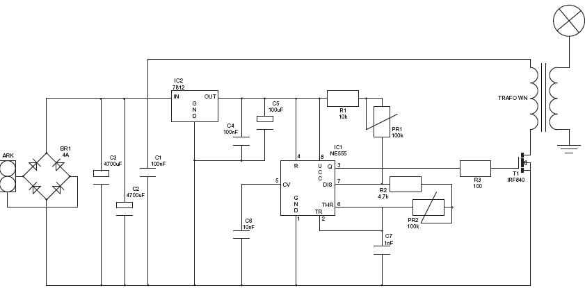

    Spider1 napisał:
    Witam projekt calkiem spoko, ladne wyladowania. mnie interesuje generatorek na NE 555. Jak zabezpieczyc tego tranzystorka przed spaleniem, chodzi mi o zaindukowanie wyzszego napiecia. Czy w takim ukladzie wystarczy BUZ 11 A.
    zapraszam tu ktoś sie na ten temat mojej lampki wypowiedział tu masz wyczerpujaca odpowiedź http://myhv.pl/viewtopic.php?f=10&t=39
    Uzwojenie pierwotne to jedna warstwa 10 zwoi jak ktoś zmieści jak nie to 9 grubym drutem około 2mm, a wtórne to zalane w porcelanie uzwojenie ma około kilku tysięcy zwojów cieniutkiego jak włos drucika,
    Równomierne rozproszenie hymm... niewiem po prostu takie jest to jest zarówka pils 200W po prostu żarnik jest dobrze osadzony równo,
    w załączniku zamieszcam rozmieszczenie ścierzek na płytce i widok elementów na tle ścierzek.

    Na jakim IRF to zbudowałeś 540 czy innym
  • #19 6717047
    trzaska456
    Posty: 326
    Pomógł: 4
    Ocena: 133
    To zależy od MOSTET-a jak dasz np IRF540 na 33A a zasilacz dasz 150W to si się spali nawet z porządnym chłodzeniem dlatego ja dałem IRF1010

    Niemożna dać 24V nie bez powodu jest tam stabilizator NE555 jest na max 18V
