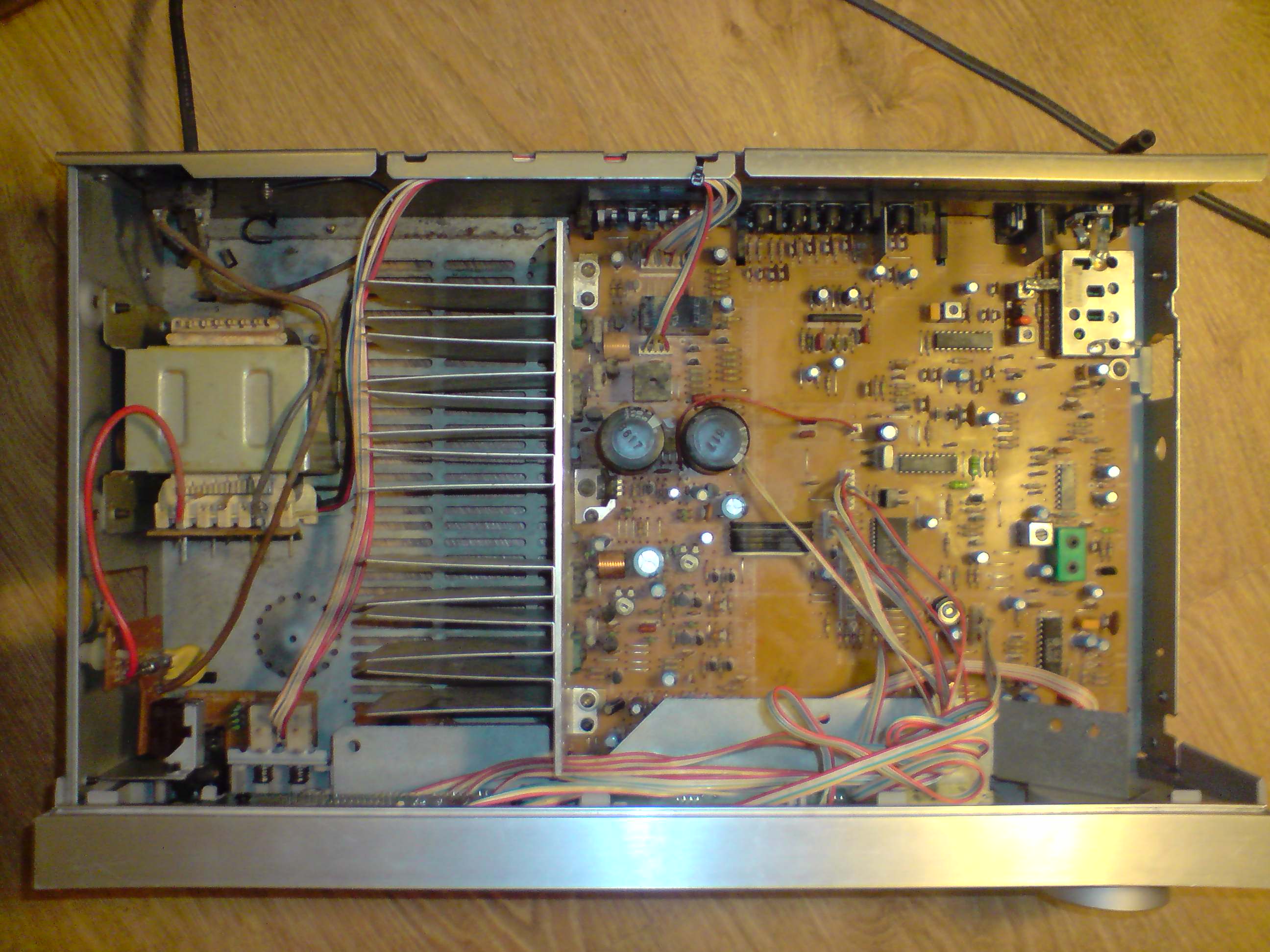

    Witam, kupiłem na giełdzie ten wzmacniacz, śmigał od początku ale po jakimś czasie jak go włączyłem to nie było tego "pyknięcia" co jest zaraz kilka sekund po naciśnięciu. Nie wiem jak to sie stało, tak poprostu przestał się załączać. Wie ktoś co to może znaczyć i gdzie tkwi problem? Radiator sie normalnie grzeje... oto zdjęcie jego w srodku

    Witaj ,zapewne działa zabezpieczenie dla tego nie ma tego "pykniecia" przekaznika załaczającego głosniki,najbardzej podejrzane końcówki mocy ,pomiar napięć na wyj przed przekaznikiem potwierdzi moje przypuszczenia .Pozdr

    Postaram sie pomoc ale prosze Cie zebys realnie ocenil swoje mozliwosci bo moze lepiej jak nie do serwisu to poszukac pomiedzy znajomymi kogos kto troche pomoze.
    Budowa jest prosta - wzmacniacz na wyjsciu ma detektor pradu stalego i przekazniki wyjsciowe. Jak nie robi klick to znaczy ze nie przeskakuje przekaznik ktory podaje dzwiek bezposrednio na glosniki przyczyna:
    - na wyjsciu wzmacniacza pojawil sie prad staly ( uszkodzenie koncowki mocy ) zabezpieczenie nie pozwala podlaczyc glosnikow
    - zbyt niskie obciazenie wyjscia np. zwarte kable. Plynie tak duzy prad ze zabezpieczenie odcina
    - wzmacniacz nie ustabilizowal sie po zalaczeniu zasilania
    - wiele innych
    Mam jedena zlata mysl - jak radiator normalnie sie grzeje to moze po prostu przekaznik sie spalil.
    Zrob wiecej zdjec od srodka i z bliska to zobaczymy aaaa i podlacz glosniki do jednego zacisku ( A lub B )

    Po tym co kolega napisal nie da sie za wiele wywnioskowac, ale spalenie sie przekaznika jest jedna z mozliwosci, moze malo prawdopodobna ale jednak. Kolega nie napisal ze radiator jest zimny, napisal ze grzeje sie normalnie. Jak jest lekko cieply to moze koncowka mocy dziala poprawnie.

    "Grzać się normalnie" ma prawo, przecież wzmacniacz jest dwukanałowy :) Możliwe, że uszkodzony jest tylko jeden kanał - zabezpieczenie i tak jest wspólne, więc odetnie mimo wszystko oba.
