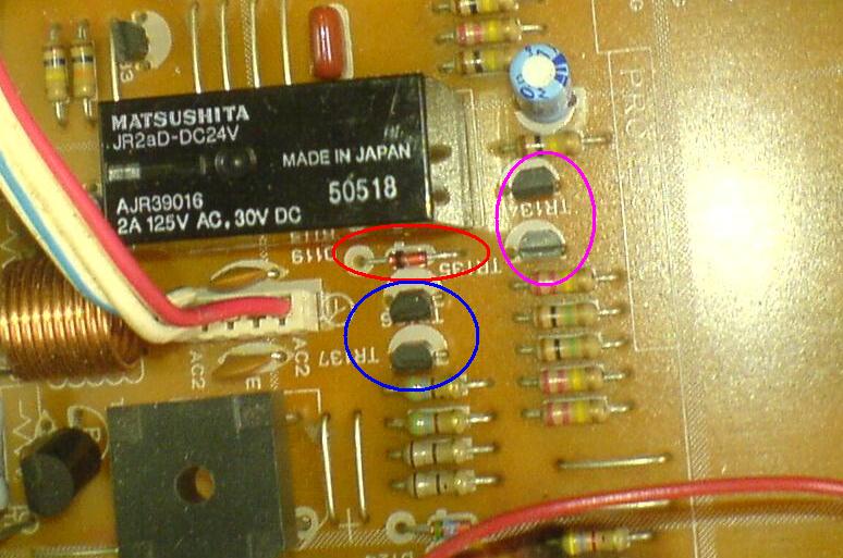

    Sprawdź czy jak włączysz wzmaka i podasz sygnał to czy jest coś na wyjściu( :) )
    tzn.> na stykach które złącza przekaźnik. Jak tam jest ok.
    to sprawdź albo od razu wymień diodę przy przekaźniku (czerwone k.) i tranzystory sterujące przekaźnikiem (niebieskie lub fioletowe (nie widzę ścieżek dlatego nie wiem które to))

    Wylutowć tranzystory,zmierzyć miernikiem na zkresie "dioda" -czy nie mają przebicia. Ale widze że nie jesteś w temacie elektroniki więc co tu więcej tobie poradzić. Naprawa nie jest aż tak droga. Może lepiej daj to w dobre ręce. Bez urazy. Pozdrawiam.

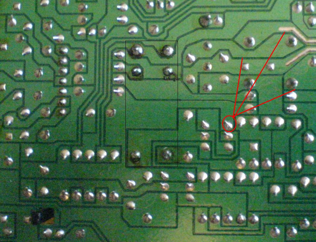

    Dziękuje za odpowiedzi, jak odkręcę płytkę zrobię zdjęcie ścieżek od spodu.
  • #7 4803800
    kamilrozanski
    Posty: 8
    Oki, rozebrałem to cudo i zrobiłem kilka zdjęć płytki.
    Gdybyście mogli mi pomóc które elementy wylutować.
    Wcześniej miałem do czynienia z prostymi układami a w takich się nie łapie który element jest którym z drugiej strony.
    Yamaha R-3: Przekaźnik nie załącza się, mimo że amplituner działa
    Bardzo będę wdzięczny za okazaną mi pomoc ponieważ w okolicy nie mam nikogo, kto mógłby się tym zająć profesjonalnie
    Pozdrawiam serdecznie !
    Aha no i proszę mi powiedzieć skąd mam wziąć typ tych tranzystorów i diody? Mam schemat ale jego wielkość mnie przeraża.
    Mogę tutaj wkleić link do schematu? Czy nie bardzo? Bo ściągnąłem go z elektrody ale za pkt i nie wiem czy mogę tutaj wkleić by można go za darmo ściągnąć

    A możesz mi wziąć na zdjęciu które dołączyłem (zdjęcia ścieżek) zaznaczyć gdzie co powinno być? Tak jak pisałem nie łapie się w takiej dużej ilości ścieżek.

    Zmierz nap. między masą a tym punktem podczas włączania czy się zmienia
    Powinno być jakieś stałe nap. (+,-)5-12V
    I miedzy masą a tym punktem po włączeniu i podaniu sygnału na wejście
    Powinno być zmienne nap (~)5-35V zależnie od podanego sygnału

    A wiec joy nie jestem pewien czy dobrze to mierzę. Bo na mierniku niewiele się pokazuje. Możesz mi powiedzieć gdzie znaleźć masę w tym układzie? Pewnie będą się niektórzy ze mnie śmiać ale wolę zapytać niż robić z siebie mądrale.
    Pozdrawiam Kamil

    mase choćby na masie wejścia sygnału na rca
    ale w takiej sytuacji weź kalafonie i posprawdzaj wszystkie luty
    w sumie to powinno robić sie na samym początku....:)
