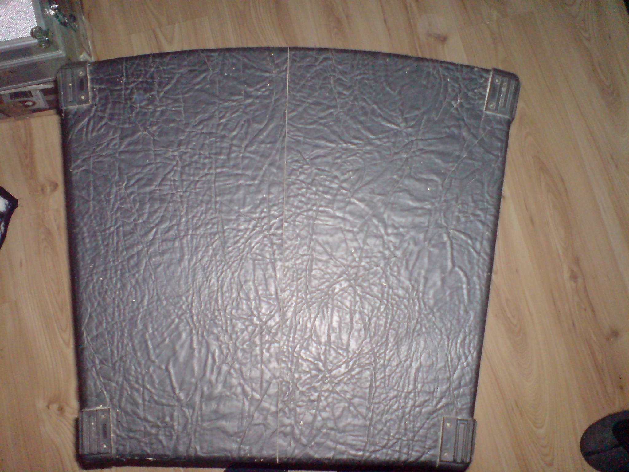

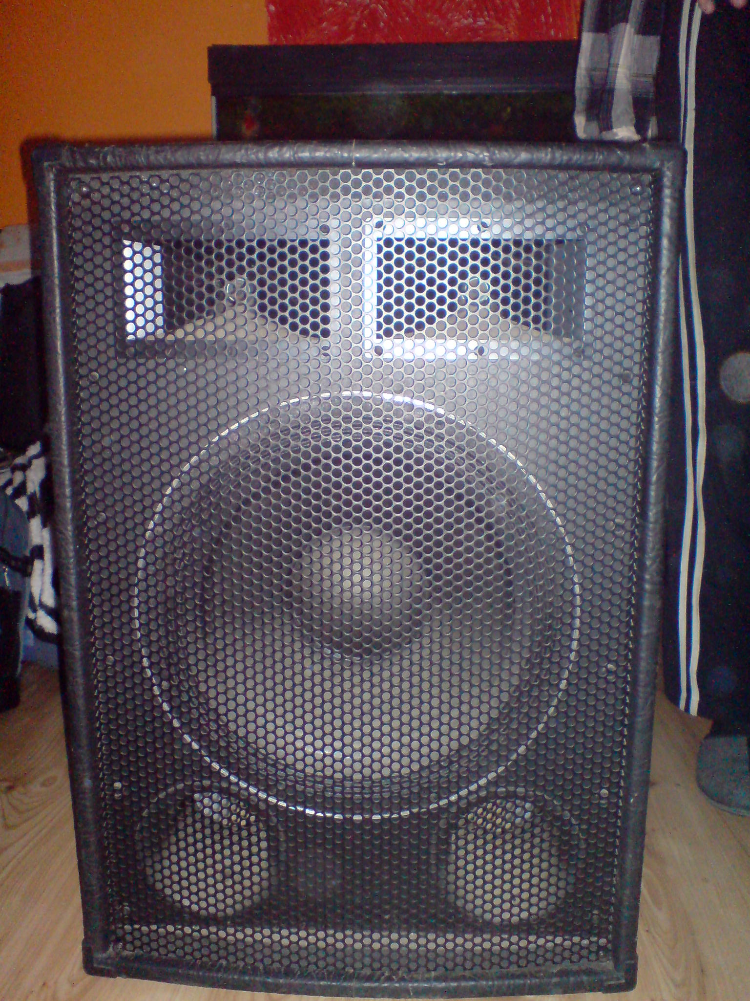

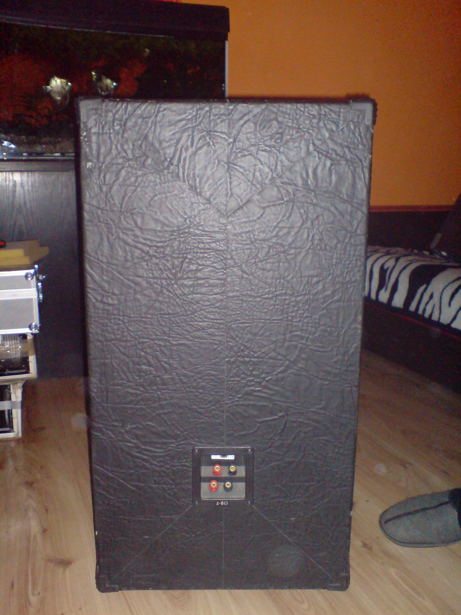

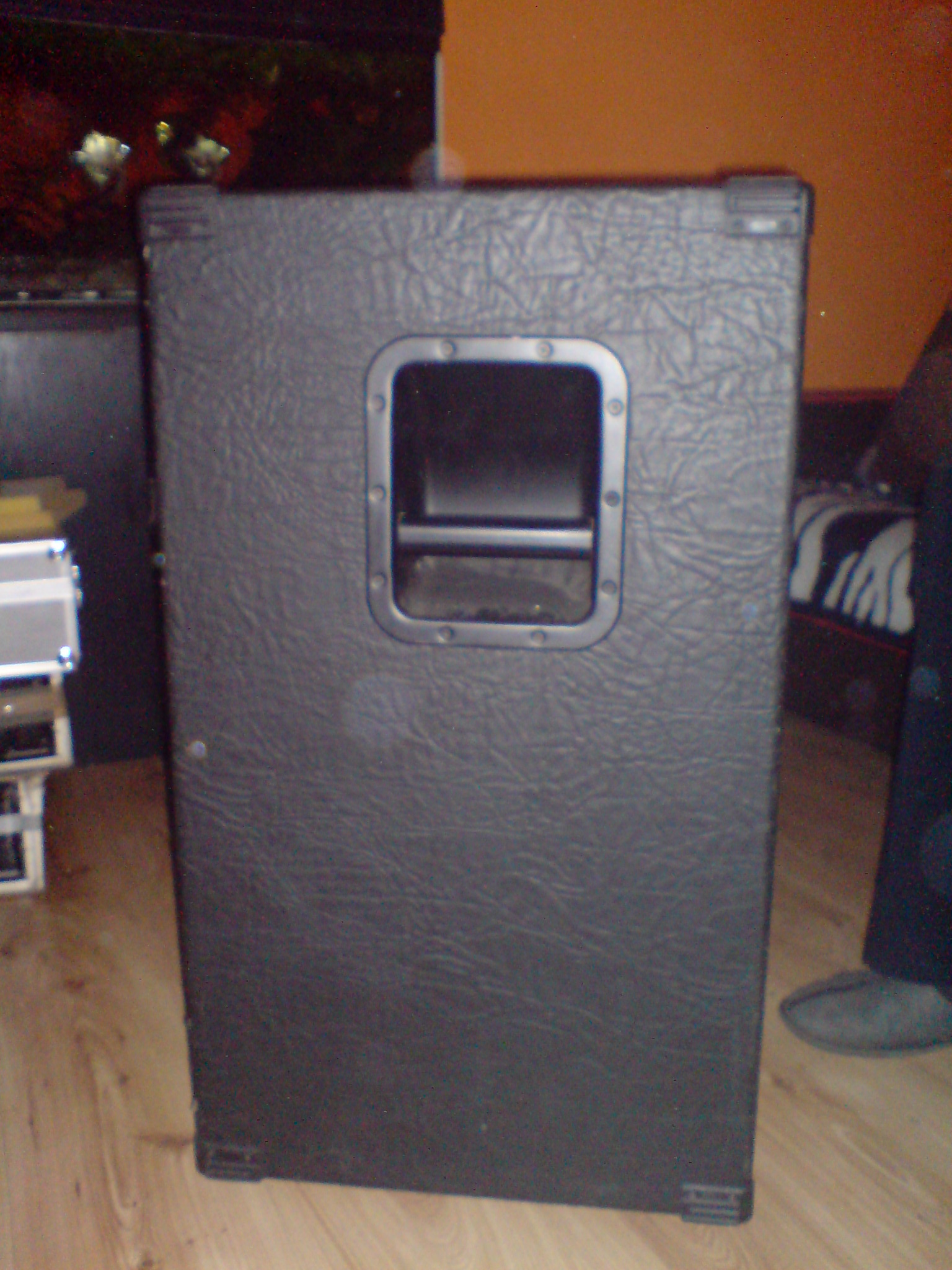

    Oto fotki moich kolosów :D Ważą ok 45 kg :D
    Jak odciążyć kolumny Tonsil 15 300W? Lżejsze materiały na obudowę?
    Fakt satelitki 12" dobra sprawa, ale wyłączn ie z subem. Ale nie chce sie pchać w niepotrzebne koszty. Mam głośniki i z nich chce coś zrobić
    Moje założenie jest takie, Na mniejszych imprezach kolumienki mają dawać rade same, na wiekszych wspierane subem.
    Skoro już mam przerabiać, to faktycznie litraż można by zmniejszyć, pytanie o ile??
    To jest link do mojego głośnika http://www.skleptonsil.pl/go/_info/?id=623 , może ktoś by mi mogł napisać jaki moge zastosować minimalny litraż pod ten głośnik i zestroić obudowe na 50 hz. Według podobnego zestawu ( http://www.skleptonsil.pl/go/_info/?id=669 ) strojenie by wychodziło 40hz. Nie wiem jak sa moje zestrojone, ani nie znam dokładnych danych. Dlatego wydaje m i sie ze dobrym rozwiazaniem by był mniejszy litraż, obudowa zestrojona na 50 hz i zamiast 2x gdwt wsadzic 1x stx d 800ti, nie były by tak ostre i zadziorne :D
    Skoro juz mowa o sklejce 12mm to jakie połączenia materiałów zastosować. Moj tata jest stolarzem i mówi ze sie boi, że jak zaczniemy skręcać sklejke tak cieńka to zacznie puchnąć i sie rozrywać, rozkleją sie warstwy drewna. Oczywiście problem ten można likwidować nawiercając otwory, ale czy wtedy jak to wpadnie w rezonans to czy sie nie rozleci :D
