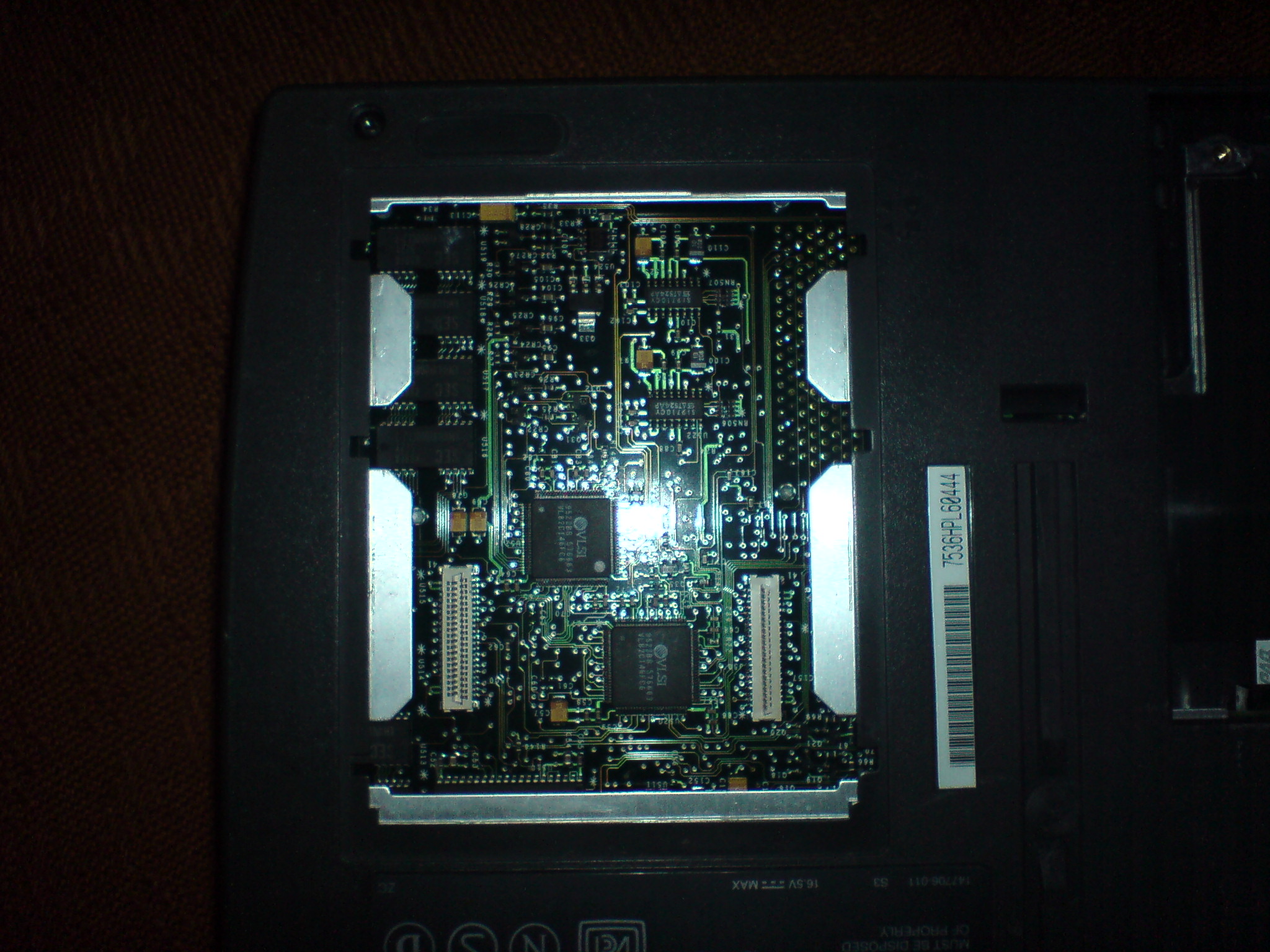

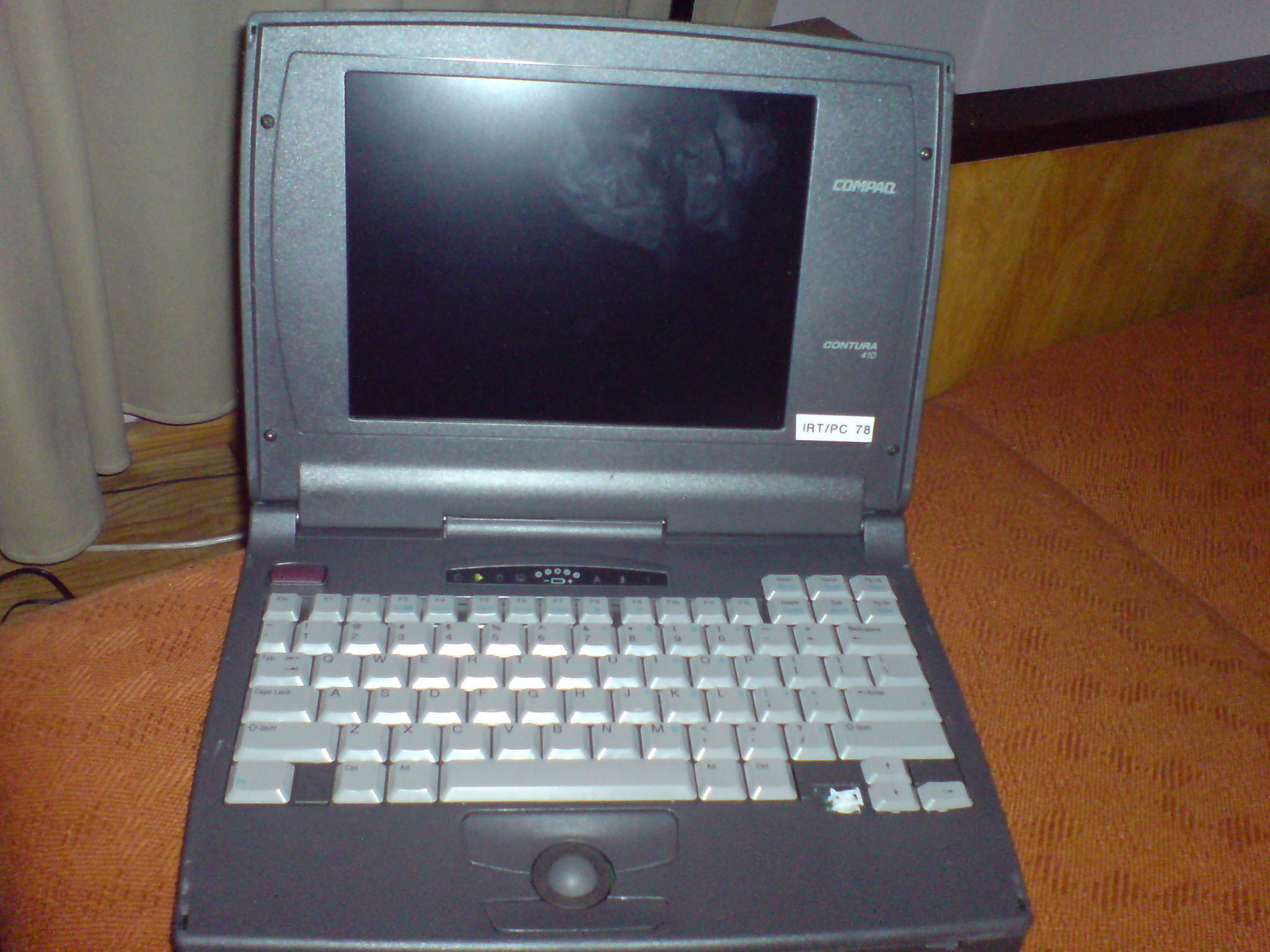

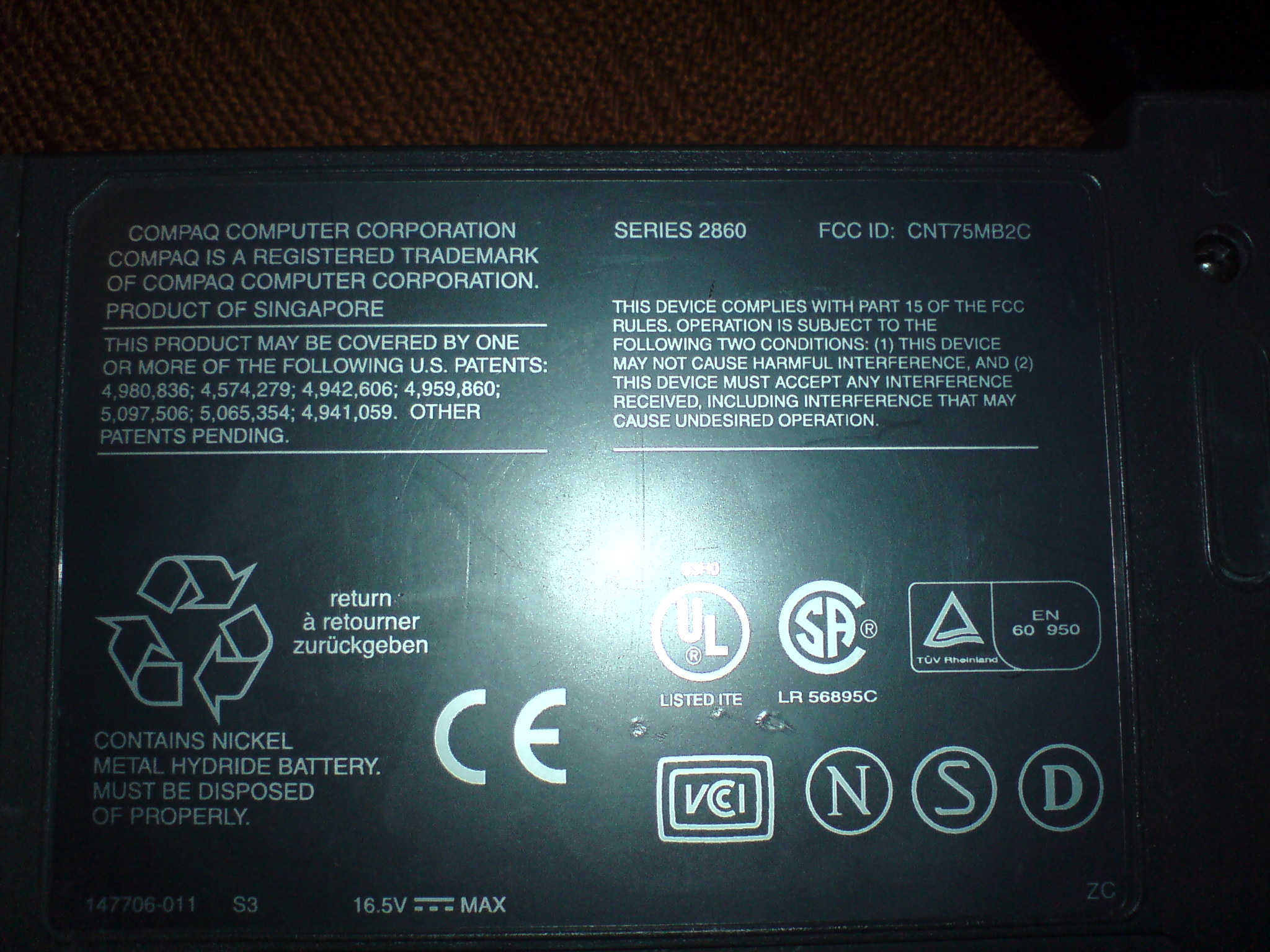

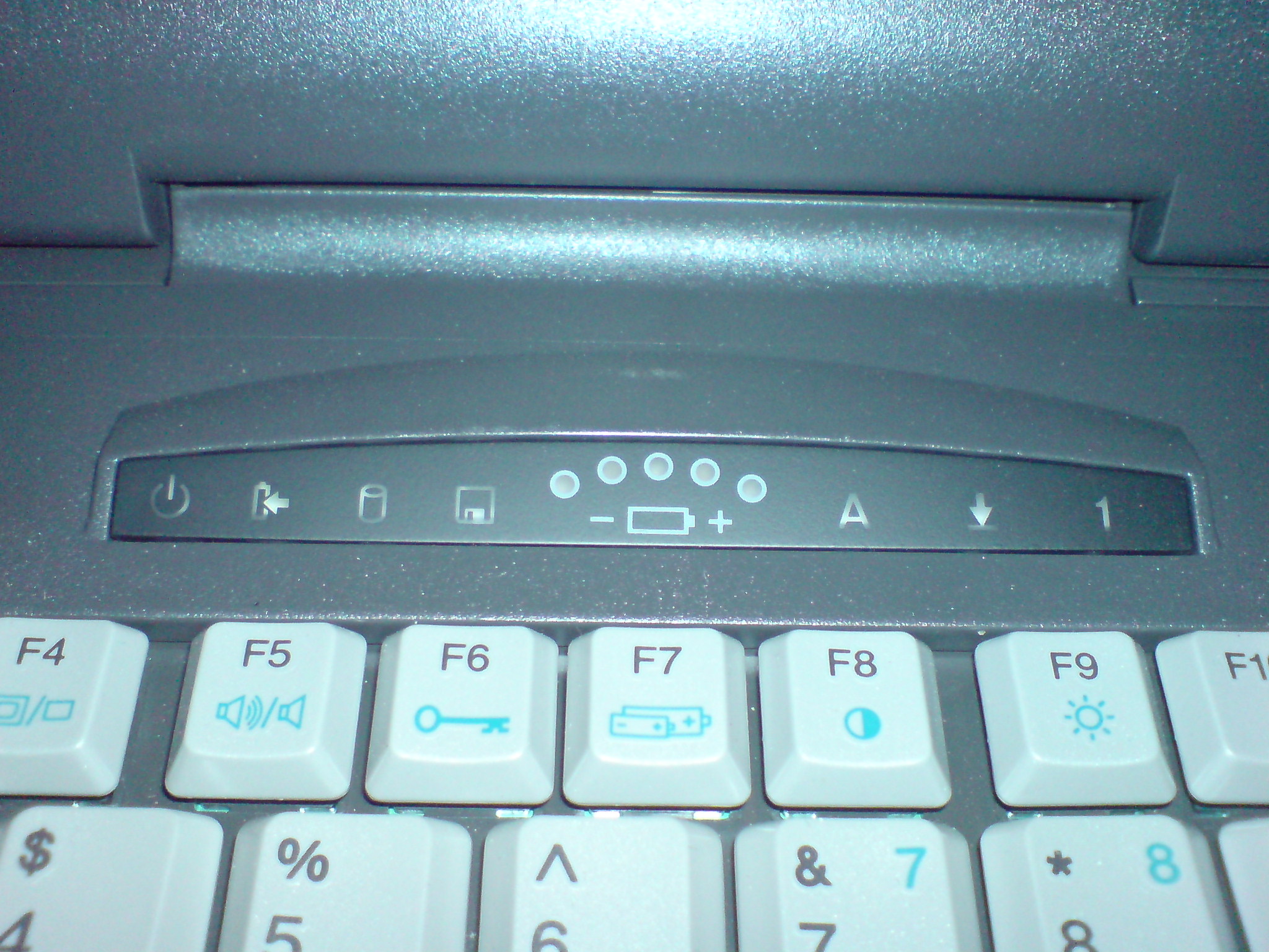

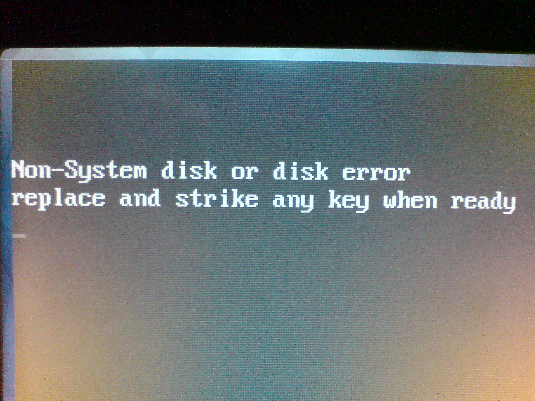

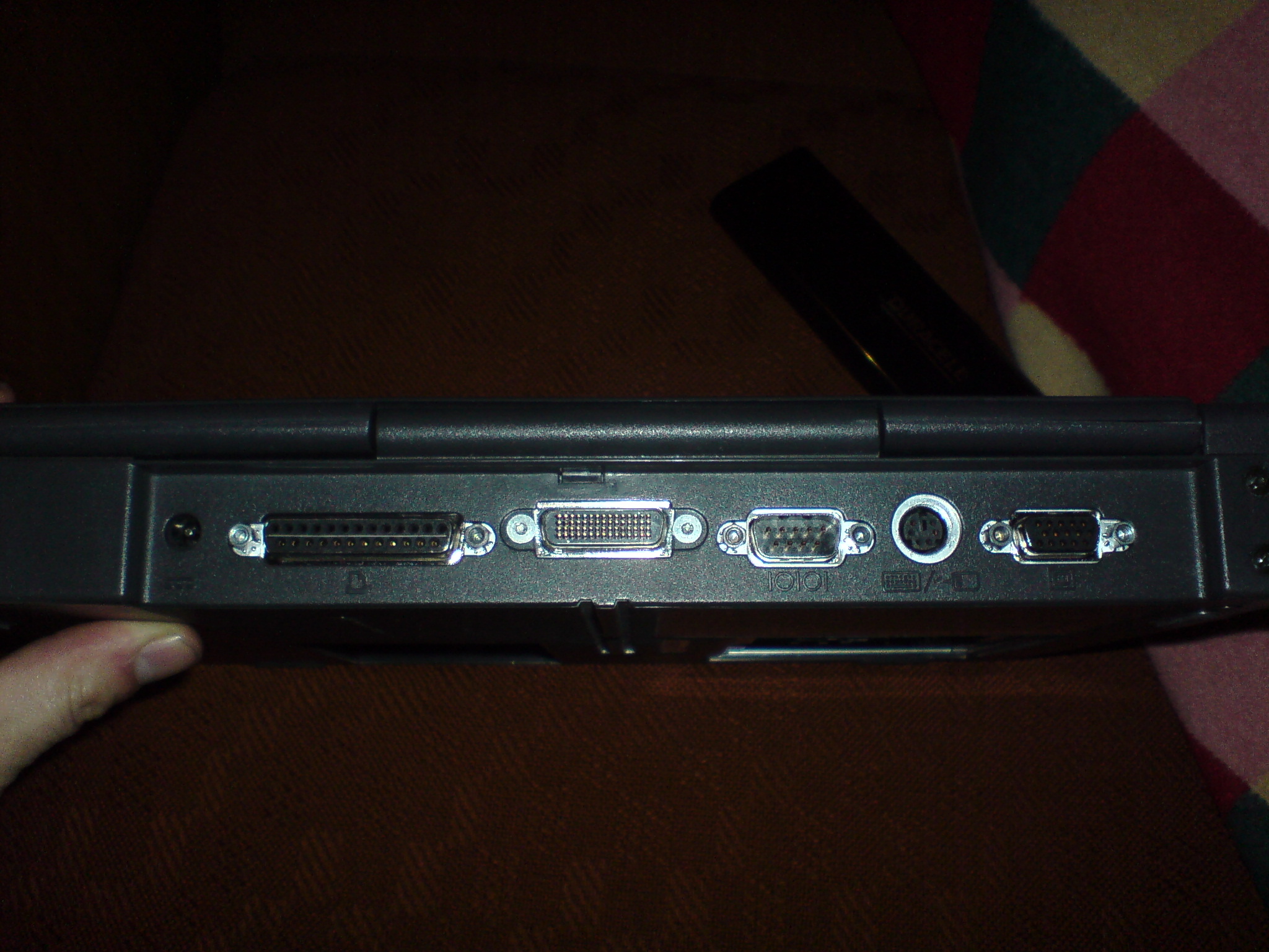

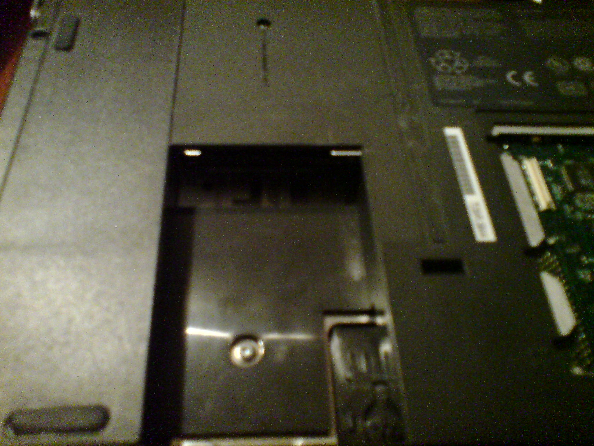

    Kupiłem na giełdzie starego laptopa za 15 zł. Czy ktoś go kojarzy lub wie coś więcej na jego temat?? Za wszelkie odpowiedzi bardzo dziękuje. Na jednym zdjęciu jest pokazane co wyświetla sie na ekranie po włączeniu, stacja dyskietek jest w laptopie ale w domu żadnej dyskietki nie posiadam. Z tyłu coś brakuje ale nie wiem czego. Oto zdjęcia:

    Type
    Compaq Contura 410
    Processor
    486DX2 with 50 MHz
    RAM
    4 MB on System Board, 16 MB Expansion Module (non-Compaq)
    Screen
    9.5" Monochrome STN, 640*480
    Disk
    IBM Travelstar 6GN DBCA-206480, 6.4 GB
    the original 250 MB died, and the FZ Jülich repair service installed this disk which is reported somehow different by:
    Compaq Setup
    Type 65, 1 cylinder, 15 heads, 63 sectors
    Compaq Diagnostic
    Type 65, 838 cylinder, 240 heads, 63 sectors
    Linux 'cat /proc/ide/hda/geometry'
    physical 13424/15/63
    logical 839/240/63
    but it works :-)
    Network
    3Com Etherlink III LAN PC Card (3C589D)

    A o co chodzi z tym komunikatem co sie wyświetla?? Co brakuje w tych pustych miejscach z tyłu bo nie mogę znaleźć informacji.

    ja stawiam 2 opcje:
    - dysk sformatowany i nie ma sie co uruchomic
    - dysk zepsuty :P

    Rozebrałem i niestety ale brak dysku twardego. Czy można podłączyć do niego dysk twardy ze zwykłego komputera??

    Nie,musisz posiadać dysk 2,5".
