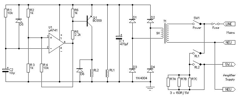

    Witam prześledziłem posty w tym temacie (chodzi oczywiście o załączanie do sieci ) ale nie widze nic poza:
    - termistor NTC
    - przekaźnik + rezystor
    - bezpieczniki typu "C"
    Chciałem zapytać czy ktoś spotkał się z wykonaniem firmowym autotransformatora z tzw. Soft -Starterem i jak tam jest to realizowane ?
    Czy nie można zastosować układu o powoli narastającym prądzie na jakimś PICu albo elementach dyskretnych ?
    Są np. (szlifierki kątowe) gdzie mamy regulację obrotów + łagodny start,
    a może taki układ wykorzystać ?
    Temat do przemyślenia, pozdrawiam.

    Firma Indel (szukaj w Necie, ma sklep w Wa-wie na Wolumenie) sprzedaje gotowe układy miękkiego startu do toroidalnych transformatorów.
    Zaleta - spełnia przepisy bezpieczeństwa.

    Witam produkty firmy Indel widziałem ale nie od środka a jestem ciekaw na jakiej zasadzie działają ich układy miękkiego startu.
    Gdybym chciał zakupić gotowy układ to pewnie tego tematu by nie było.
    Dzięki za podpowiedź ale myślę że ktoś ma jakieś inne ciekawe, sprawdzone rozwiązanie.
