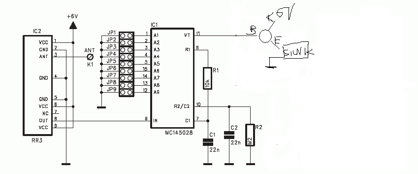

Schemat nadajnika i odbiornika do sterowania samochodzikiem jednym przyciskiem
zajacccc 22 Sty 2009 22:41 3086 8
✨ Dyskusja dotyczy prostego schematu nadajnika i odbiornika jedno kanałowego do sterowania samochodzikiem za pomocą jednego przycisku, który włącza i wyłącza silnik. Proponowany schemat odbiornika opiera się na układzie MC145028, gdzie sygnał VT z układu steruje bazą tranzystora NPN, który zasila silnik prądu stałego. Wskazano, że elementy układu IC3 i powiązane komponenty można pominąć, jeśli nie jest potrzebna sygnalizacja akustyczna. Jumpery (JP1-9) służą do ustawienia zgodnego kodu między nadajnikiem a odbiornikiem. W nadajniku przycisk włącza zasilanie układu, co powoduje nadawanie sygnału i uruchomienie silnika. Zwrócono uwagę na konieczność dobrania tranzystora i źródła zasilania odpowiednich do prądu silnika. W kwestii komponentów RR3 i RT1, które są trudne do znalezienia lokalnie, zasugerowano sklep AVT jako źródło, a także poszukiwanie tańszych zamienników, w tym chińskich.
