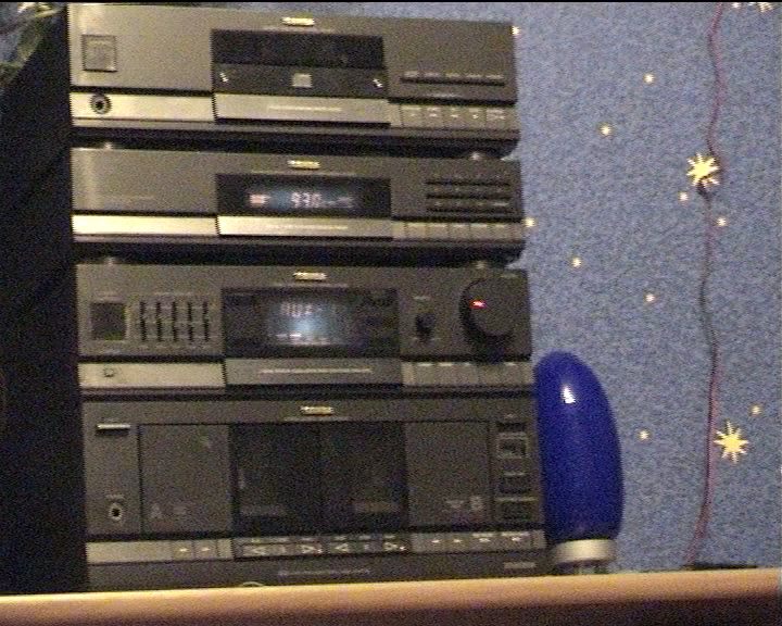

    Hej
    Po włożeniu płyty CD łapie bez problemu ilość kawałków itd.
    PLAY i odtwarza ok minuty poczym kręcąca się płyta zmienia lekko wydający odgłos i zatrzymuje się, znowu PLAY i odtwarza np 5sek aż
    w ogóle nie łapie PLAYa.
    chwila przerwy i działa znów ok minuty i tak w kółko
    Sprawdzałem sterownik silnika (zmrażaczem) i bez efektu.
    Myślę ze wina leży w laserze jednak nie mogę zidentyfikować jaki to laser
    Tu zadałem pytanie moze przy okazji ktoś wie jaki to laser?
    https://www.elektroda.pl/rtvforum/topic120854.html
  • #2 583212
    Tomer
    Posty: 176
    Pomógł: 4
    Ocena: 9
    Jezeli wieza philipsa to laser tez z philipsa. Po fotkach mysle ze to 12.1 ale pewnosci nie mam. Zamiennik VAM1201 albo VAM1202 - koszt ok 60 zl a wymiana banalna.
    Sprobuj wyciagnac sam modul lasera. Na tym plastiku ktory przykrywa mecanizm(tym z podluzna dziura na oko lasera) powinna byc nalepka z typem lasera( od strony fotki 1 ale tak jakby za ta oslona na ktorej jest ta naklejka na fotce)

    Witam. Uszkodzony jest silnik plyty (masz luzy na panewce).
  • #6 990405
    melon
    Posty: 1127
    Pomógł: 2
    Ocena: 70
    witam
    widze ze odkurzył się mój stary post :)
    wstawiłem nowy moduł z laserem i wszystko chodzi ok!
    pozdrawiam
