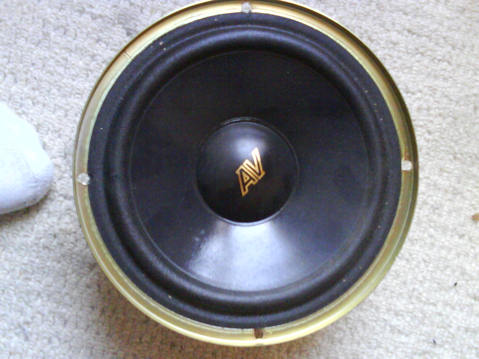

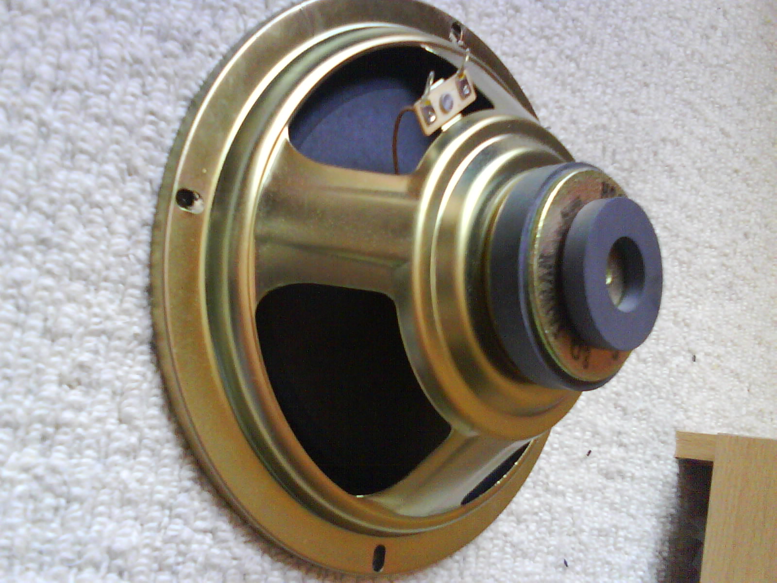

    witam wszystkich na forum.
    Posiadam 2 głośniki jvs hsa2099 01j z których chce zrobić mały subwoofer ale nigdzie nie mogę znaleść parametrów głośnika .Posiadam program winisd i i bazy danych ale nie ma tam tego głośnika. szukałem juz chyba wszędzie i nic, jeżeli ktoś sie spotkał z tym typem głośnika proszę o pomoc, z góry dziękuje.

    watpie zebys znalazl do tego parametry. jak juz znajdziesz to pewnie w biurze chinskiej fabryki :lol:
    pokaz zdjecia tych glosnikow, napisz jak najwiecej o nich to cos sie pomysli

    daj mu obudowe zamknieta ok 15-20 litrow. lub jak chcesz zaryzykowac to 20-30litrow b-r strojony na 35-40Hz
    bez parametrow musisz sie bawic wiec moze byc tak ze bedziesz potrzebowal kilka skrzynek testowych :P
    ewentualnie buduj JIGa i mierz parametry glosnika :P
