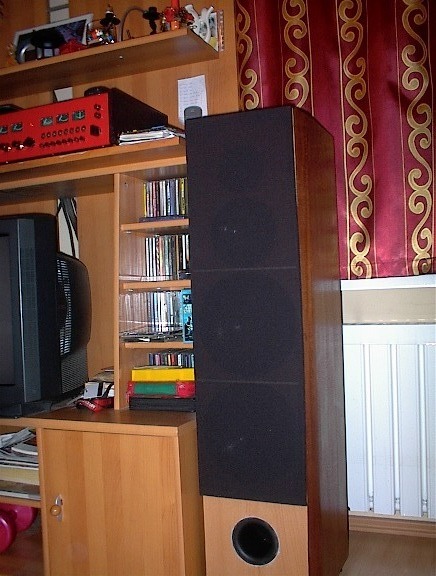

  • Witam wszystkich!
    Założenie:
    Jest to moja trzecia konstrukcja. Powstała bo budowa kolumn wciąga jak woźny ćwiartkę. Budowa trwała trzy miesiące. Przeglądając forum znalazłem wiele pochlebnych wypowiedzi o głośnikach TVM. Mój wybór padł zatem na: niskotonowe arn 226/7/4 dwie sztuki połączone szeregowo, średniotonowe arp 150/00/8. Wysokie tony miały być początkowo na arv 104/04/08, jednak jedna z moich wcześniejszych konstrukcji miała te głośniki i chciałem posłuchać czegoś innego. Udało mi się kupić za śmieszne pieniądze tonsile gdwk 10/80/19 8 ohm i takie zastosowałem.
    Budowa:
    Kolumny zbudowane są z płyty wiórowej 18 mm klejonej wikolem i skręcanej wkrętami do kartongipsu. Dodatkowe uszczelnienia silikonem. Podwójny front. Rozmiary zewnętrzne 27cm na 32,5 cm na 109cm. Pojemność około 51 litrów. Kolumny stoją na kolcach co dodaje im 3 cm. Rurka BR o średnicy 7,6 cm i długości 15,5cm. Według winiSD daje to strojenie 35 hz. Kolumny zostały wytłumione na tylnych, bocznych, dolnych i górnych ściankach wytłumieniem do kolumn. Głośnik wysokotonowy znajduje się w oddzielnej komorze wypełnionej gąbką. Na dole kolumny znajduje się wydzielona komora, która początkowo miała być wypełniona obciążnikami w celu większej stabilności, jednak okazało się, że kolumny są i tak ciężkie więc komory pozostały puste. Głośniki miały być umieszczone w podfrezowaniach lecz nie udało mi się ich wykonać. Dodałem więc na fronty dodatkowe płyty ze sklejki 4 mm, w których wyciąłem otwory tak aby głośniki chowały się w nich jak we podfrezowaniach. Całość została zaszpachlowana i pokryta fornirem mahoń oraz sosna oraz polakierowana lakierem podkładowym a potem wykończeniowym domalux połysk. Fornir klejony klejem Pattex Henkel Moment dociskany wałkiem do ciasta :) Głośniki przykręcone zwykłymi wkrętami do kartongipsu. Do podłączenia głośników ze zwrotnicą użyłem zwykłych przewód głośnikowy 2x2,5.
    Zwrotnica:
    Zwrotnica została wykonana przez --Kilera-- (dziękuje i polecam). Cięcie na około 3900/700.

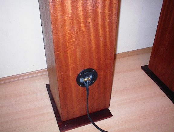

    Zauważone błędy:
    W dwóch miejscach fornir odkleił się tworząc niewielkie pęcherzyki. (około 1cm na 1cm) Nie udało mi się prawidłowo wyprowadzić forniru przy otworach na głośniki. Spowodowało to powstanie nieestetycznych szczelin, które zostaną zamaskowane zamówionymi pierścieniami (na zdjęciach ich jeszcze nie ma). Maskownice do poprawy. Materiał nie jest dobrze naciągnięty. Część z listewek nie została pomalowana na czarno. Nie widać tego na żywo a tylko w świetle lampy błyskowej.
    Cennik:
    Głośniki TVM 280 zł
    Głośniki Tonsil 50 zł
    Płyty plus cięcie 70 zł
    Klej wikol 6zł
    Wkręty 10zł
    Fornir 40zł
    Listewki na maskownice 10zł
    Bejca mahoń do barwienia listewek 3 zł
    Klej Henkel Momment 20zł
    Rurki br, kołki do maskownic, materiał maskownic, kolce, terminale wytłumienie 100 zł (z wysyłką)
    Zwrotnice 156 zł (z wysyłką)
    Przewody 25 zł
    Wychodzi 770 zł choć na pewno o czymś zapomniałem.
    Odsłuch:
    Kolumny podłączone są do Radmora 5102. Kolumn słucha się z wielką przyjemnością. Cudownie słucha się Pink Floydów albo Marka Oldfielda. Ja nigdy wcześniej nie słyszałem tej muzyki w taki sposób. Bass powala. Nie dudni tylko uderza w żołądek i znika. Schodzi naprawdę bardzo nisko. Głosy ludzkie są wyraźne i pozbawione podbarwień a wysokie tony bardzo szczegółowe. Żaden dźwięk nie wybija się przed szereg. Trochę gorzej jest z muzyką techno. Trzeba zmniejszać bass bo wszystko zaczyna podskakiwać. Przy muzyce poważnej kolumny także pokazują się z dobrej strony"Cztery Pory Roku" to była dla mnie dźwiękowa uczta. Obejrzałem także kilka filmów podłączając dvd do radmora i chyba zarzucę budowę subwofera bo nie będzie mi potrzebny. Pomimo, że to było tylko stereo to czułem się jak bym był w centrum zdarzeń.
    Konkluzja:
    Uważam, że udało mi się zbudować świetne kolumny za niewygórowaną cenę, których słuchanie sprawia ogromną przyjemność. Parę dni temu słuchałem monitorów Wharfedale (1600 zł za parę) wspomaganych subwoferem Jamo (1899 zł), napędzanych amplitunerem do kina domowego firmy Sony, i to nie była specjalna rewelacja. Odnoszę wrażenie, że moje kolumny grają lepiej.
    Pozdrawiam!!!

    Na moje oko to jest konstrukcja 3.5 drożna.

    mam wrażenie że opisywałeś inne kolumny, bo znam te TVM'y i wiem że grają inaczej, bas muli i nie jest z nich go aż tyle żeby poruszać żołądkiem.
    Na sam napis ARP bolą mnie uszy, ta szczekaczka wrzeszczy nie gra, a wrażenie krystalicznego dźwięku spowodowane jest właśnie jego zniekształceniami.
    GDWK o ile nie trafiłeś na podróbkę to dobry wybór, Tonsil to Tonsil - ostro i detalicznie.
    Estetycznie bardzo ładne, ładne kolorki, bardzo dobre wykonanie.
    Ale fakt - sklepowe plastyczki nie maja polotu.
    Jak byś chciał poprawić kiedyś brzmienie to w pierwszej kolejności sredniotonowy i zwrotnica do wymiany.
    Passat_EQ -> w kolumnie niskotonowe są połączone szeregowo, by było 3,5 way gdyby była inna konstrukcja zwrotnicy.

    Oleczek1988, masz rację to jest klej, który wyszedł przez nierówności, które powstały podczas nieudanej obróbki forniru przy otworach głośnikowych. Zamówione są już pierścienie z oksydowanej stali na wszystkie głośniki i bas reflex, które zakryją niedoróbki.
    Nevon, kolumny żeczywiście mulą lekko przy techno. Jednak rock brzmi fantastycznie. Ja także spotkałem się z opiniami, że ten ARP jest krzykliwy, jednak ja nie słyszę tej krzykliwości. Głosy ludzkie nie są podbarwione. Poprzednia moja konstrukcja to 2xstx 17-80-4-SC plus arv104/04/8 i tu nie było słychać średnicy.
