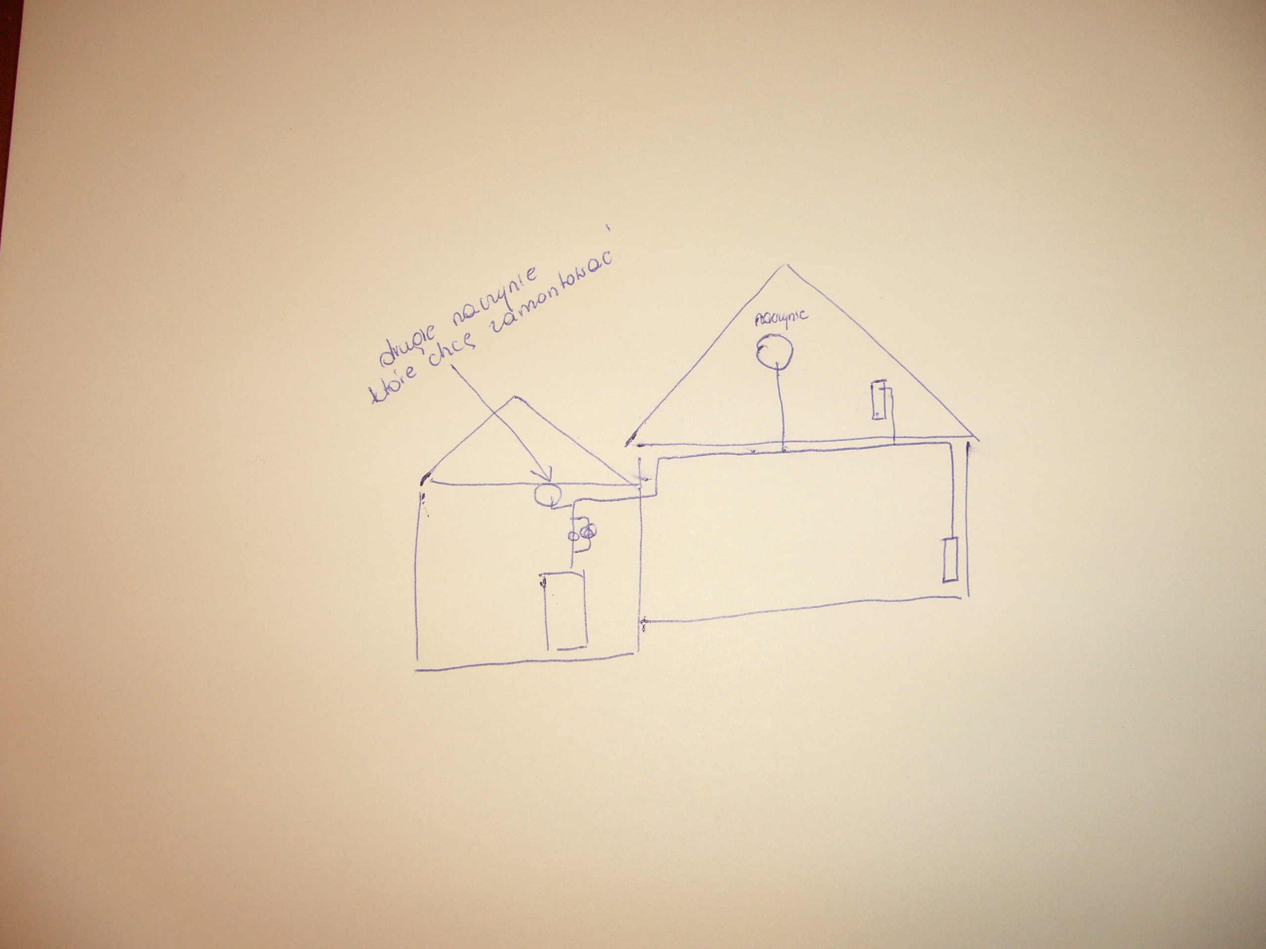

    mam prośbę,czy mógłby ktos mi poradzić,czy mozliwe jest zamontowanie
    dwóch naczyn wyrównawczych?
    Moja rura zasilająca od kotła idzie w górę pod sufit i dalej odcinkiem
    poziomym w stropie 10 m,w połowie drogi jest zrobiona odnoga do
    naczynia.Instalacja grzeje ok.
    Chciałbym jednak latem grzac cwu co wiaze się z zamknięciem
    ogrzewania,i tu powstaje problem ,bo powstanie obieg zamknięty!
    Z tad tez chce zamontować drugie naczynie w kotłowni nad kotłem,
    czy jest to poprawne ?wtedy bedę mógł odciać zaworem ogrzewanie.
    Proszę o rady.

    Dzięki za odpowiedz,ale chciałbym zgłębić, temat do końca o ile to możliwe
    Otóż to naczynie w chwili obecnej jest 0.5m nad najwyższym punktem
    instalacji,ale nie w linii prostej do góry,moje pytanie czy ono w ogóle
    spełnia swoje zadanie? czy to prawda że jeśli są dwa naczynia w
    instalacji to czy muszą być na tej samej wysokości?,jeszcze jedno czy
    mogę uzyskać informacje na temat montażu zaworu czterodrogowego
    muszę go zamontować bo poci mi się komora załadowcza,bo mam
    za zimny powrót.
    Wrócę jeszcze do naczynia, jest ono oddalone,bo wysokość poddasza
    nad kotłem jest za niska.dołączam rys. Montaż dwóch naczyń wyrównawczych w instalacji grzewczej - czy to możliwe?

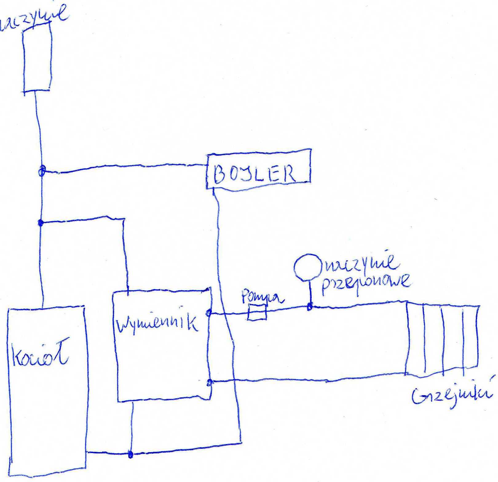

    safze
    Posty: 5
    Witam ponownie,dziękuję za odzew,każda rada jest dla mnie cenna.
    Nie wiem czy dobrze zrozumiałem;bo nie jestem instalatorem tylko
    chcę przerobić istniejącą instalację.Mam prośbę do krzysio_sr,czy
    mógłbyś przedstawić mi to na na odręcznym rysunku jak miałoby
    to wyglądać ,będę bardzo wdzięczny.pozdrawiam
