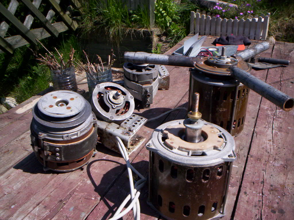

    Jak zwiększyć moc koła wodnego 120cm przy strumieniu 10l/s i spadzie 150cm?
    Wtedy będzie trzeba przekładni dla Twego kołw 1:3.Nie będzie hamowania wzbudzeniem. Będzie stopniowo narastał amperaż - tylko trzeba dobrać optymlne obciążenie.

    Zgadzam się - moc ciągła to ok. 120 W - wystarcza to na ładowanie akumulatora 10A.Wtedy pojemność akumulatora powinna być ponad 100Ah.Akumulator nie musi być sprawny (nowy).Gdy będzie miał stały dopływ i odpływ mocy - to będzie robił jako naczynie wyrównawcze (jest dobrym przewodnikiem prądu).
    Można mieć (dopasowaną) grzałkę 100W i ciągle grzać i utrzymywać temperaturę wody w ulubionym zakresie.Czasami można przełączyć na inne odbiorniki.Większe akumulatory nie będą wymagały tak częstego nadzoru i regulator nie jest potrzebny.
    Alternator (prądnica) z wirnikiem neodymowym wymaga
    by nadzór (regulację) skupić na utrzymywaniu napięcia w akumulatorze w przedziale 10-15V.Jeżeli będziemy ten przedział przekraczać to skracamy żywotność akumulatora o parę lat.
    Taka prądniczka na zefirkach zaczyna od 0,1A do grubo ponad 10A i nie widać po niej żadnego hamowania i wysiłku bo nie wymaga dodatkowej mocy na wzbudzena..
